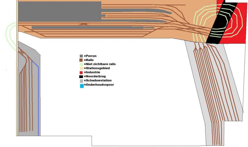

« Reactie #180 Gepost op: 06 January 2009, 21:27:52 »
Hier moet ik toch ff op reageren.
En voordat jullie gaan vragen, JA, IK heb dit plan ff snel in elkaar geflanst via Jos' tekening en afmetingen.
Verwacht je nu serieus dat je die bochten uit je schaduwstation gaat halen ? Je kan wel leuk alles met flex aan elkaar knopen maar het moet wel rijden. Je hebt daar bochten getekend met een radius van misschien 30 cm.
Remco, Ik heb deze Flex gemaakt om het even aan elkaar te maken.
Deze rails in de bogen worden uiteindelijk GEO-line R2, en dat past precies.
Ook heeft hij maar een beperkte ruimte waar hij het mee wil doen, en daar moet hij het dan mee doen, en zal hij het ook mee doen.
Ik weet ook, het is niet helemaal realistisch, maar als hij toch station Maastricht wil/probeert te maken, laat dat hem dan gewoon doen. Ik wens me zo'n ruimte wat Jos heeft, ik moet het ook maar met 3 meter doen.
Overigens moet ik, net zoals Jos zeggen, dat het station een beetje schuin komt te liggen, en dat de wissels voor het rechter-schaduwstation altijd nog wat naar beneden kunnen, zodat de bogen groter worden, en dus de treinen er beter door kunnen.
Overmorgen zal ik waarschijnlijk het plan van het linker-schaduwstation plaatsen, daarna het hele baanplan aan elkaar, dus het hele baanplan in Wintrack.
DIT IS MIJN MENING !!!, voor de duidelijkheid!
Zo, dit moest ik even kwijt....
Hier een voorbeeld van hoe het nog een beetje realistisch kan uitzien al vind ik het persoonlijk veel rails op een module en weinig ruimte voor scenery.
Waarbij je die 2 sporen met die kruiswissel er in wel door kan laten lopen aan de linkerkant en die 3 sporen aan het eind "dood" laat lopen, zonder stootblok. Dan kan je als je ooit op een tentoonstelling staat aan de linkerkant een fiddle yard maken en die 3 sporen er ook bij trekken.
En zo lijkt het nu of je een deel van het station uitbeeld. Dit is alleen ff een voorbeeld hoe het ook kan kwa ontwerp. Het zou mijn ontwerp niet zijn. Ik ben meer van niet te veel rails en nog ruim voldoende plek voor scenery.
Kijk, DIT is (vind ik) nu een goede tip.
Dit zal ik bij mijn volgende versie inbouwen, of gedeeltelijk, ligt eraan wat Jos wilt ;)
PS; Remco, ik heb niks tegen jou hoor ;)

Re: Station Maastricht - (Baanplan H0)
« Reactie #181 Gepost op: 06 January 2009, 21:31:33 »
Dat is heel simpel, er is dan geen plek voor het schaduwstation.
Dan had ik een klimspiraal moeten maken, met verschillende verdiepingen en het schaduwstation in diverse verdiepingen te maken.
En voor het onderhoud vind ik dat niet zo praktisch.
Verder komt er onder de baan een plank waarop de doosjes van het rijdend materieel wordt gelegd.
Zo sla ik in feite 2 vliegen in 1 klap.
Jos.
« Reactie #182 Gepost op: 06 January 2009, 21:35:03 »
Ja maar zo heb je geen schaduwstation met sporen waar een trein met 6 bakken op past. En die doosjes die hoeven toch niet op een plank te liggen, desnoods in van die plastic bakken van de blokkert.
Ik zou persoonlijk wel een klimspiraal maken op het stuk waar je nu je schaduwstationnetje hebt getekend en dan je schaduwstation onder je station plaatsen. En daaronder kan je dan mooi de bakken van de blokker met de doosjes er in zetten en moet je er zijn schuif je die bakken weg en je kan er bij.
Het is maar een idee maar dan heb je in ieder geval ruimte voor je treinen.
Matthijs

  • Berichten: 6325
« Reactie #184 Gepost op: 06 January 2009, 21:49:38 »
Serve,
Iets wat 'railtechnisch' kan in een programma, hoeft niet zo uit te komen als je het neerlegt.
Als Jos hier iets plaatst dan krijgt ie op en aanmerkingen. Als dit zo ik begrijp iets is wat jij getekend hebt, moet je ook accepteren dat er op en of aanmerkingen komen. Zo werkt het nu eenmaal, als je dat niet leuk vind, prima, dan moet je het niet posten.
En je mening verkondigen is prima, schreeuwen hoeft niet...
Maar goed ik ben nu wel klaar met deze draad.
Veel succes met proberen.....
Gr. Remco.
« Reactie #185 Gepost op: 06 January 2009, 22:04:59 »
Ik ben ook bezig met nijn baanplan, bij het station kan ik 3x 6400 met 44 kolenbakken kwijt. ;)

Joost.
  • Berichten: 665
    • Foto Website
« Reactie #190 Gepost op: 07 January 2009, 17:26:42 »
Jos,
Mag ik vragen waarom je zoveel opstelsporen wilt?
Zoals al vaak aangegeven in je idee erg leuk! Maar in de beschibare ruimte niet haalbaar.
Ik ben zelf ook een station aan het maken. Met 4 sporen zit ik al op een lenge van 2.20 M!
Dus ga even voor jezelf na hoeveel M je nodig hebt voor ** sporen?
Ik heb een paar reacties gelezen waarop jij stug reageert dat het wel gaat lukken. Ik ben erg benieuwd en wens je veel sterkte!
Gr Joost
« Reactie #191 Gepost op: 07 January 2009, 17:56:06 »
Heb effe overleg gehad met Servé.
En we gaan effe iets veranderen.
Jos.
En was 1680 cm Lang
(Rotterdam, 2009)
Peter H
  • USA On30
  • Berichten: 1648
    • http://modelbaan.wordpress.com/
« Reactie #192 Gepost op: 07 January 2009, 17:59:36 »
Denk je nou dat hij met M rails gaat rijden? (of is dat ook zo...?) en waar staat ** voor?
Matthijs van Heijningen
  • Berichten: 2422
« Reactie #193 Gepost op: 07 January 2009, 18:06:23 »
@Peter,
M staat denk ik in het geval van Joost voor aantal meters en dat die 2 ** staat voor het aantal opstelsporen.
Matthijs
  • NS 1607 Vlissingen
  • Berichten: 6482
  • Zal 't gaan, ja!
    • Tramlijn Maastricht-Vaals
« Reactie #194 Gepost op: 07 January 2009, 20:01:36 »
Ik heb het totele concept aangepast.
Het resultaat is dat ik nu wel langere sporen op het schaduwstation heb.
De lengte van de parade baan is het zel;fde gebleven.
De lengte van de sporen van het schaduw station zijn 75 tot 200 cm langer.
Hieronder volgt de nieuwe schets.
Nu kan servé weer aan de slag als ie wil.
Jos.
« Laatst bewerkt op: 07 January 2009, 20:05:21 door J. Beckers. Reden: Schets vergeten te plaatsen »
