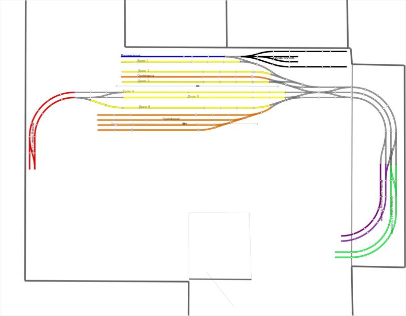

Peter.
Ik ben afkomstig uit de omgeving van Maastricht, amper 10km van de stad af. (zie mijn profiel)
Ik heb al behoorlijk wat aan H0 materiaal staan, en dat vind ik qua detaillering ook de mooiste.
En als je goed gelezen hebt wordt het niet het hele station.
Maar een stuk van het station geïnspireerd op Maastricht.

Legenda:
Geel = perronsporen
zwart = Goederen emplacement
Oranje = Opstelsporen
Rood = Richting Eijsden / Luik
Groen = Richting Sittard / Eindhoven
Paars = Richting Valkenburg / Heerlen (Heuvellandlijn)
Jos.

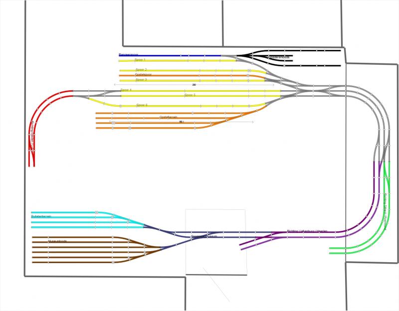

lopen de rode, paarse en groene lijnen straks ook echt ergens heen of gaan die naar het schaduwstation oid?
Blauwe vingers doen een Swolsch hart kloppen
NS 1607 Vlissingen
Berichten: 6482
Zal 't gaan, ja!
Re:Station Maastricht - (Baanplan H0)
Reactie #401 Gepost op:
20 October 2010, 15:11:49 »
Yep, de rode, groene en paarse sporen komen uit in een van de 3 schaduwstations.
Maar daar moet ik nog eens naar gaan kijken hoe die het beste kunnen komen.
Jos.

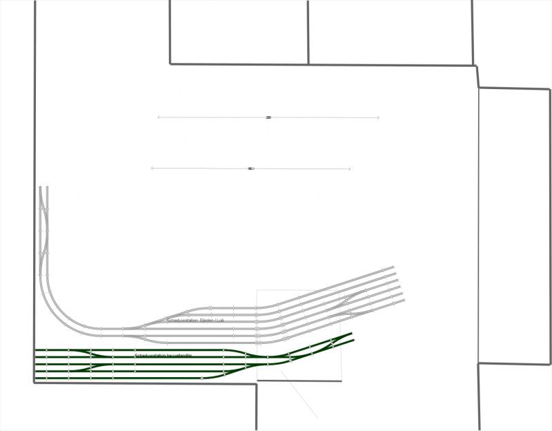

De schaduwstations zijn inmiddels ook getekend.
En er komt een
SPOORWEGMUSEUM
bij.
Het zichtbare deel, met links onder in de hoek het toegevoegde spoorwegmuseum.
Schaduwstation Eijsden / Luik, en schaduwstation Heuvellandlijn.
Schaduwstation voor de richting Sittard Roermond.
Deze heeft de langste aanvoerroute,om dat deze ook het laagste punt zal bereiken van het hele baanplan.
