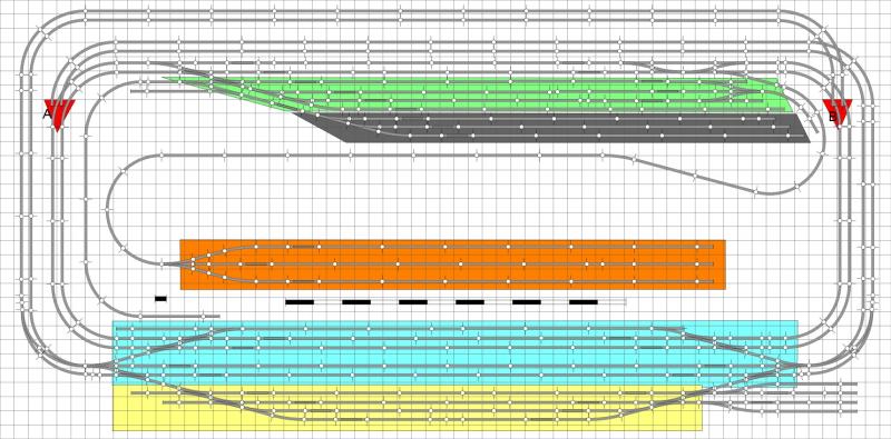

Beste forumleden,
Ik had graag wat commentaar gekregen op mijn voorlopige baan plan. Het probleem is dat ik een reizigersstation, goederenstation, rangeerstation en een kopstation wil.
Nu heb ik al een paar plannen uitgetekend en dit lijkt mij het beste, alleen ben ik bang dat het wat te druk is (te veel sporen). Daarom zou ik willen weten wat jullie ervan denken en hoe jullie het zouden doen.
Mijn tafel word 314 x 155 cm.
Het blauwe gedeelte is een reizigersstation
Het gele is een goederenstation
Het grijze een rangeer station
Het groene een goederenstation waar de treinen stoppen en afkoppelen om te rangeren
Het oranje een kopstation
De rode pijlen lopen naar een lager gelegen schaduwstation
Laatst bewerkt op: 16 September 2008, 17:45:36 door Stefan Jansen

Mij eerste vraag cq opmerking is:
Kun je om de tafel heenlopen?
Zo niet dan zul je van ze lang zal ze leven nooit bij het achterste deel kunnen.
Murphy zegt namelijk dat een trein ontspoort op de plek waar je net niet bij kunt komen.
Veel meer dan 80 cm kun je niet bereiken en 2 keer 80 is 160 en je tafel is 155 cm.
Maw als je er omheen kunt lopen, kun je overal bij en anders niet.

Hallo Stefan,
Je 'probleem' klinkt als een grenzeloze ambitie binnen een beperkte ruimt. Iets waar veel treinenliefhebbers mee kampen overigens
Om dat passend te krijgen moet je of de ruimte vergroten of je ambitie wat inperken. Maar wellicht kun je je ambitie toch aardig overeind houden door beperken en wat combineren.
Als je een beetje realistische baan wilt, dan heb je gelijk als je zegt: 'te veel sporen'. Maar als je vooral veel treinen tegelijk wilt zien en laten rijden dan heb je niet snel te veel spoor.
Je noemt nu vier typen stations, maar die hoeven niet per definitie apart neergelegd te worden:
- je kunt een reizigersstation uitvoeren in de vorm van een kopstation;
- een goederenstation en rangeerstation zijn ook prima te combineren.
Dus dan houdt je nog twee stations over. Dat scheelt al ruimte.
Nu kun je er ook nog voor kiezen om de stations wat minder groot uit te voeren dan je nu hebt gedaan en dan win je nog meer ruimte.
Wat is verder je bedoeling? Wil je vooral zelf de treinen bedienen of gaat de computer een belangrijke rol spelen? In het eerste geval kun je nog verder reduceren, aangezien iemand in z'n eentje maar een beperkt aantal treinen 'aankan' zonder brokken te maken.
Een schaduwstation is een goede greep. Dat brengt wat variatie in het treinenbedrijf waardoor het minder snel gaat vervelen. Zo kun je ook meer treinen op je baan kwijt, zonder dat het zichtbare deel erg veel op een mierenhoop gaat lijken.
Zomaar een paar overwegingen als reactie op je baanplan. Succes en plezier met verder puzzelen!
Groets, Hans

Hallo Hans en bert
Bedankt voor jullie reacties
Eerst even een beetje toelichting. Mijn tafel staat op zwenkwielen dus ik kan er zonder probleem omheen lopen vandaar ook dat ik mij in de breedte beperkt heb tot 155 cm dan kan ik er overal min of meer bij. Het is de bedoeling dat de baan volledig automatich bestuurd word met koploper. Ik zal wel een paar externe tableau's voorzien zodat ik daar wel in zekere zin mee kan werken en een kleine vat heb op het automatisch rijden. Ook met het rangeren kan ik handmatig rijden.
Ik wil wel veel treinverkeer maar het moet ook nog een beetje realistisch zijn ook dus ik denk dat ik geen andere oplossing heb dan inperken.
De ideeen om het te beperken zijn goed. Ik zal eens een nieuw plan maken en zien wat het zegt met 2 stations ipv. 4 en/of met kleinere stations.
Ik heb nog een optie: een stuk bij aanzetten rechts onder van +- 2 x 1 meter zodat het eigenlijk een L wordt en daar mijn rangeer-/goederenstation voorzien, alleen weet ik niet of dat sterk genoeg zal worden als ik heel mijn tafel opzij schijf als ik aan de achterkant moet zijn. Ik kan de 2 delen wel stevig vastlijmen en plakken maar vraag me af of het dan niet scheef trekt als ik alles naar voor rijd. Dat zal ik eens moeten uitzoeken.

Stefan,
kun je ook wat meer vertellen over de beschikbare ruimte?
Een verrijdbare tafel lijkt me toch wat lastig.
Vooral met de grootte ervan, ben ik bang dat wanneer je de
boel gaat verrijden dit met een schok zal gebeuren.
Dit zou kunnen lijden tot het omvallen van treinen.
Neem aan dat het baanplan in N spoor is.
Tinus.

Stefan,
Ik zou proberen om datgene wat je wil te combineren in 1 groot station met overslag voor goederen. Daar jezelf al aangeeft dat het enigszins realistisch moet lijken lijkt me dat voor jou ambitieuze plannen de enige oplossing.
Je kan dan een zijlijntje maken wat eindigt in een kopstationnetje.
Tevens kom je dan ook af van het rond rijden langs de hoeken van de tafel, geloof me, op den duur gaat dit vervelen. Langs de hoeken rijden is ergens optimaal gebruik maken van je ruimte maar geeft in de toekomst denk ik niet de voldoening die je wellicht voor ogen hebt.
Sander

@ Tinus
Het klopt dat het baanplan spoor N is. Veel meer beschikbare ruimte heb ik niet omdat mijn tafel in de woonkamer staat.
Het verrijden valt goed mee tot hier toe het schokt wel een beetje, niet al te hard maar er staat ook nog niet zo echt veel op (3treinen en een ovaal met kopsporen en doorgangstation zonder perrons).
@Sander
Ik kan wel eens proberen alles in 1 station te combineren maar ik ben bang dat de blokken dan te kort worden. De treinen zullen ongeveer Max 140 cm en gemiddeld 120 cm worden (7 personen wagons + lok) en daar zou ik niet van willen afstappen, liever een station minder dan.
Echt realistisch hoeft het niet te zijn, ik bedoel dat wanneer je ernaar kijkt niet alleen treinen ziet maar ook landschap.
De Sporen van het buitenste ovaal lopen naar een schaduwstation daarvan is het grootste deel niet zichtbaar. Denk je dat het dan ook vervelend gaat worden? Als dat zo is zal ik toch eens terug moeten nadenken over een heel ander plan. Dat zal dan een heel pak in mijn mogelijkheden kosten en serieus moeten inkrimpen vrees ik. In ieder geval bedankt voor de tip want zover heb ik zelfs niet nagedacht als beginner.
groetjes,
Stefan
