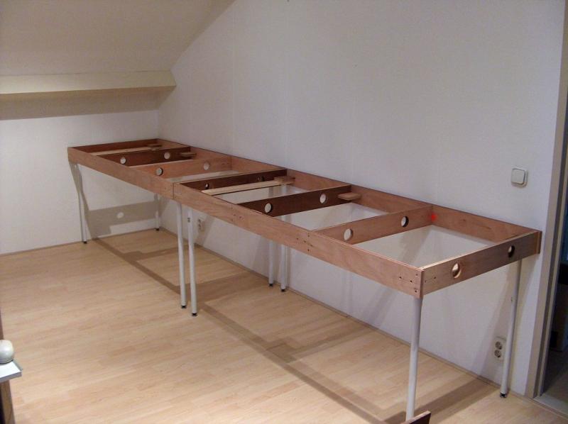

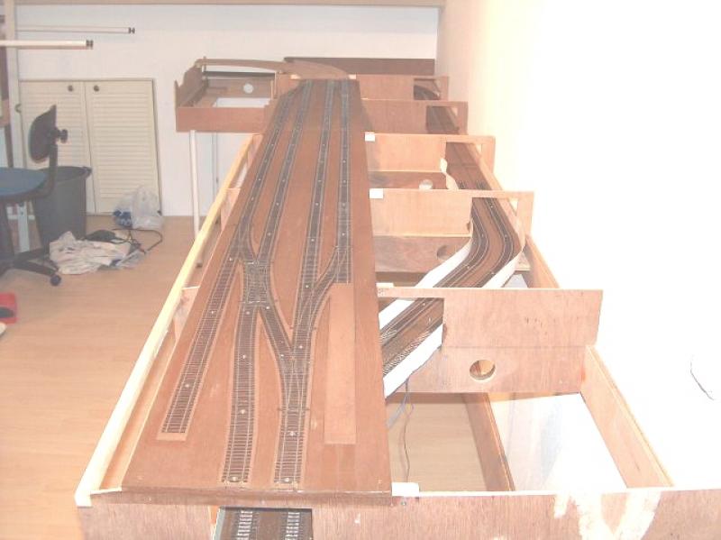

Na een lange periode van verbouwingen aan het huis , wat nu klaar is, heb ik weer tijd voor de hobby en daar vandaag mee begonnen
De zolder is bijna geheel voor de treinen, ik heb daar 2 kamers, 1 van 6,00 x 3,70 voor de baan en een kleine kamer voor het knutselwerk.
Ben indertijd begonnen met een duitse baan , maar wil toch ook wel nederlands gaan rijden.
In ieder geval bouw ik in segmenten. Dat maakt het werken onder de baan een stuk makkelijker. Op z'n kant op de workmate en je kan overal makkelijk bij.
Ik heb besloten om voor de deur een uitneembaar brugsegment te bouwen. Hiermee behaal ik maximale rijlengtes en vermijd ik een hoop bochtenwerk.
Rondom de kamer waarvan de helft duits en de andere helft nederlands.
Ik bouw in twee verdiepingen, waarbij het schaduwstation van de NL baan onder de duitse baan ligt en virse versa

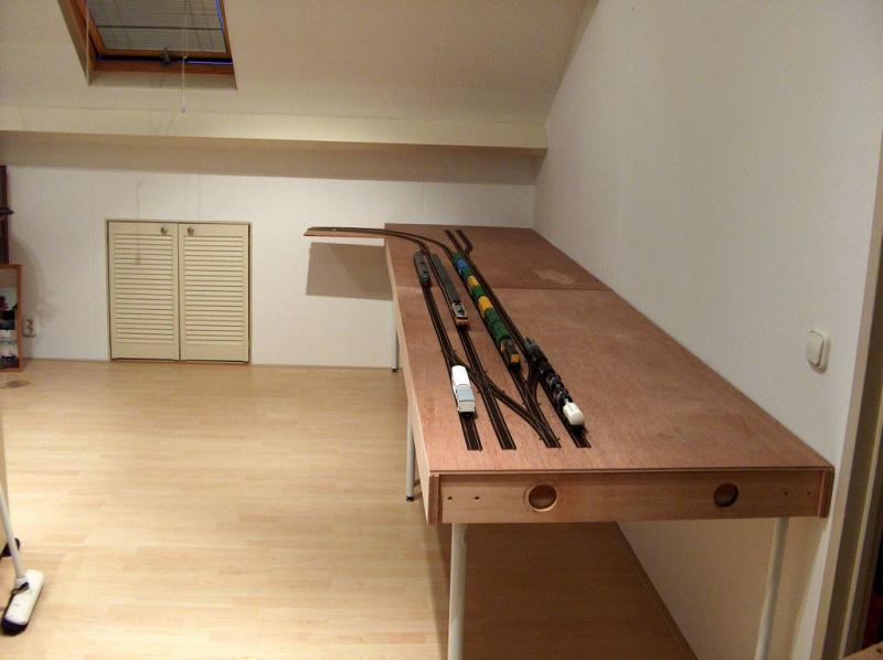

Alvast wat plaatjes van de eerste 2 NL segmenten en wat NL materieel wat ik deze zomer heb gekocht.

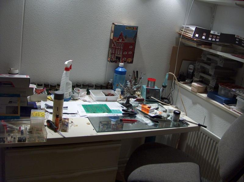

En de knuselkamer, nu nog "redelijk"netjes
Zal wel het een en ander posten bij vooruitgang en vragen de komende periode
Groeten

Heb je misschien een baanplan ?
Verder succes met bouwen !
Gr. Remco.

Een volledig baanplan is er nog niet. Eerst de 2 segmenten met het NL station bouwen en aanpassingen maken op het duitse gedeelte.
In de tussentijd "broeien "op de invulling van de andere segmenten
Gr
Ferry

hieruit kan ik opmaken dat je een grensbaanvak gaat bouwen?
Ferry As
Spoor 1
Berichten: 1771
Re: Het bouwen kan beginnen !
14 September 2008, 21:08:55 »
Hallo Johan,
Ja, dat is wel de bedoeling. Waar en hoe precies weet ik nog niet zeker. Ik wil eerst de NL station segmenten in ruwbouw klaar hebben. Daar zit al aardig wat werk in.
Daarna rustig verder bouwen met nieuwe ideen en inzichten die je mede door het forum opdoet
Groeten
Ferry

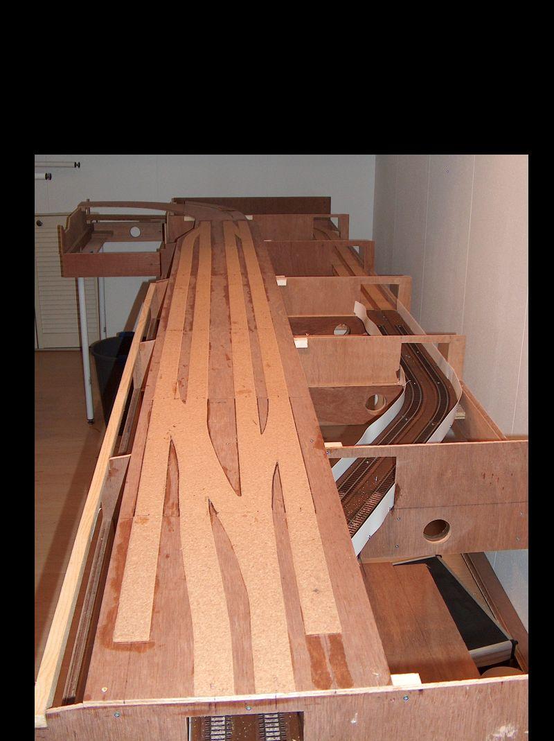

01 November 2008, 11:56:03 »
De kurk bedding ligt en dalijk de bruine grondverf erover.
Dan kan de eerste rails gelegd worden
Vanavond eerst maar eens een bestelling bij C***** plaatsen voor servoaandrijvingen.
Gr.
Ferry

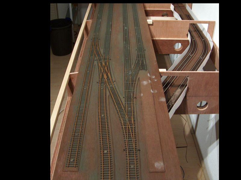

02 November 2008, 21:49:46 »
De rails op de stations modulen ligt !
Later deze week beginnen om de eerste module los op z´n kant op de workmate te zetten en de bedrading en wisselservo´s aan te gaan sluiten.

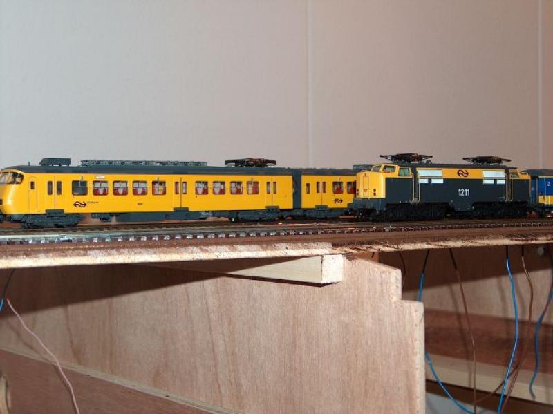

Even gauw wat materieel neer zetten
Ferry

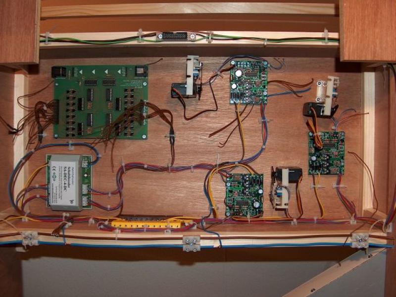

15 November 2008, 19:01:18 »
Een kleine update ( het gaat niet zo snel... )
Vandaag het een en ander aan bedrading voor de 1e stationsmodule aangesloten. Makkelijk hoor , modules. Op z'n kant op de workmate en je kan er goed bij zonder in rare kronkels te moeten liggen
Als "ringleiding" gebruik ik gewoon installatiedraad.
Een detailfoto van de wisselaandrijving die ik gebruik met schakelaar voor polarisatie.
Morgen weer verder bouwen
Groeten
Ferry

15 November 2008, 19:20:22 »
Ziet er goed uit, dat heeft altijd wel wat zo'n baan waar rails ligt op blank hout en geen scenery is te bekennen!
Succes verder met de bouw!
Gr. Remco.

15 November 2008, 20:50:01 »
Ziet er georganiseerd uit. Het lijkt me dat je iets dergelijks al wel eens vaker gedaan heb. Ik ben benieuw hoe het eruit gaat zien als je baan gelegd is.
Met vriendelijk groet, Hans (HO-3-rail NL rond 1950)

De 1e stationsmodule staat weer op z'n poten en eerst maar eens de "plastic"look van de rails afgehaald.
Eerst met een simpele airbrush het "bielzen bruin " gespoten en begonnen met de roest verf op de rails. Daar gaan nog wel wat uurtjes inzitten
