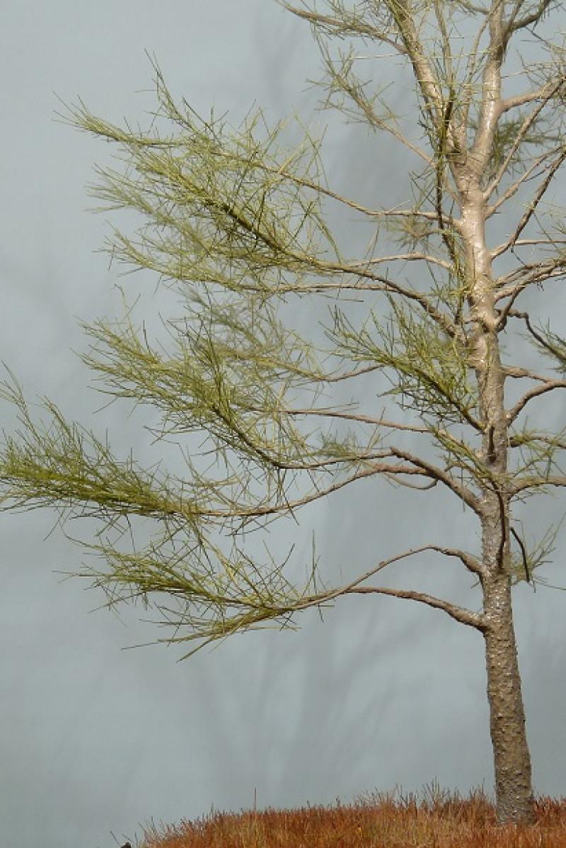

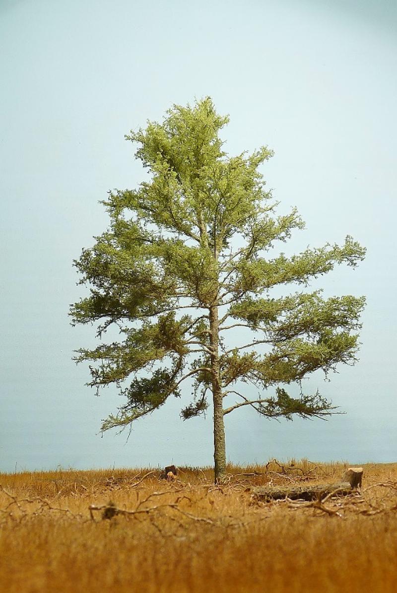

Re: BNLS Baanbreker - Nieuwe bome, verse nieuwe bome!!!
Reactie #580 Gepost op:
19 March 2013, 21:55:30 »
Bedankt Sven, Jan en Floris!
@Jan:
De dennen zijn mooi slank maar de voet/basis van de stammen is/zijn nog iets te slank in vergelijking met de totale lengte...
De groen decotwister kan ook maar spuit dan "ff" voordat je de grasvezeltjes gaat toedienen deze met een wat terra cotta-achtige kleur.
zoiets als deze den- in- de -zon...
De laatste boom - white pine-heeft (bijna) precies dezelfde procedure ondergaan als de meeste andere loof/dennenbomen die ik met de verschillende vezels heb gemaakt!
Bij deze boom heb ik alleen de grasvezeltjes( 12, 6 en een ietsjepietsje 2mm) naar boven/opwaarts geblazen!
Het lijkt dan een soort schotelachtige vorm van de takken met naalden ....waarbij de "twijgen" opwaarts groeien.
Misschien hebben ook het gebruik van een coarse turf achtige vlokjes van Polak er toe bij gedragen
De stam is bedekt met enkele laagjes fine turf earth ...had ik nog ergens liggen.Na drogen in de latexmuurverf gedoopt en nadat dit droog was met modelleerpasta met wat acrylverf beschildert.
Het bedekken/schilderen met dit dunne laagje pasta gebeurde met een ietwat langharig kwastje en het verzachte de textuur van de stam. nadat dit ook droog was bespoten met een khakikleur ( Stilleven
http://www.stilleven.com/camouflage-spuitbussen/
en een wassing van veel terpintine en een drupje zwartbruine humbrollverf....
Jos
