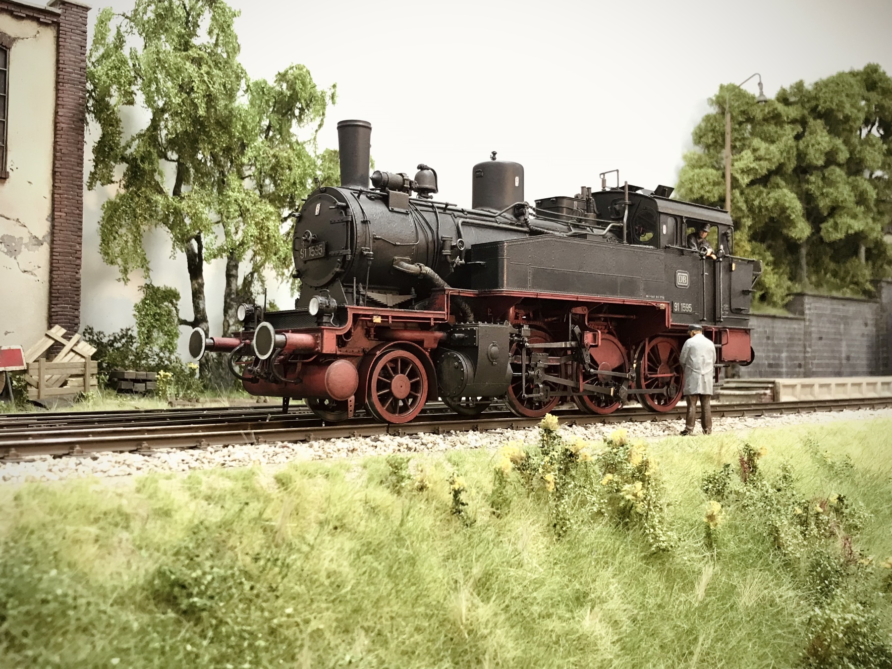

Is toch een kunstwerk op zich, deze spar. Dat vind ik de lol, dat je een boom karakter kan geven…
Lokje, boompje en er is ook nog wel een beestje te vinden, maar niet op deze foto.
Zuring en kruiskruid heb ik ook zelf gemaakt uiteindelijk.

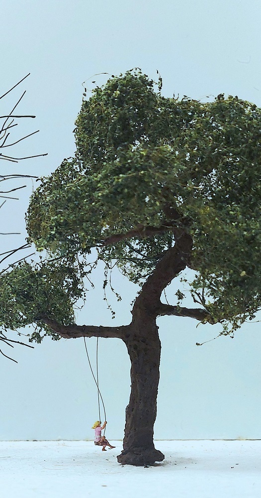

Re: Nieuwe bome, verse nieuwe bome!!!
« Reactie #1324 Gepost op: 14 December 2023, 22:25:18 »

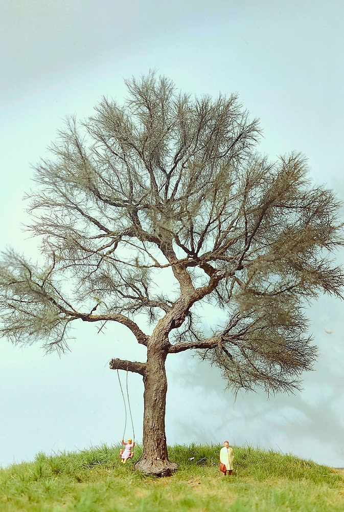

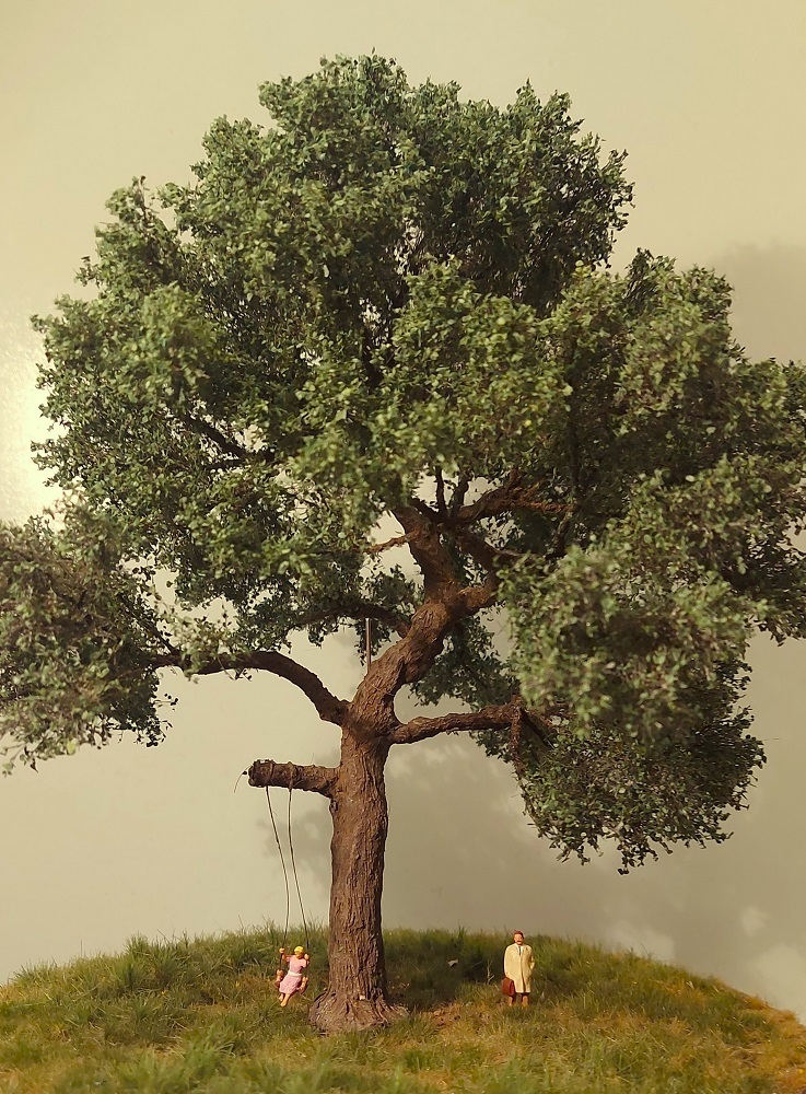

Een gepimpte NOCH "Schaukelbaum"
voor:
 tijdens:
met de vezels:
en voltooid:

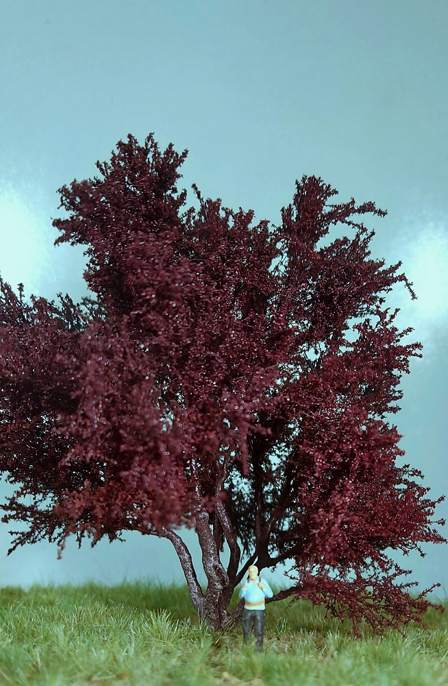

en een roodbladige sierkers:
Jos
natuurlijk kunstboompjes
http://mbbgroveden.com/

« Reactie #1326 Gepost op: 15 December 2023, 13:26:22 »
Knap! Hoe heb je die blaadjes van die sierkers zo gekleurd Jos?
Mvg Pascal
Wie het kleine niet eert, zit op dit forum verkeerd.
Nederdam
Diorama
grove den
  • Modelboombouwer
  • Berichten: 1301
    • MBB Grove Den Modelboombouw
« Reactie #1327 Gepost op: 15 December 2023, 22:40:37 »
@Pascal 77:
Gewoon  de gele  of roodbruine coarse turf van woodland( meen dat het een van hun  herfsttinnten is) gekleurd met een slok wasbenzine en bijna een potje donkere bordeauxrode humbrol verf.
voor de hele shaker mag je rustig/max.  0,1 wasbenzine gebruiken om de humbrol verf er mee "op te lossen"
Wel een bak gebruiken die het kan verdragen dat ie ook bordeaux achtig van kleur wordt want als je de hele shaker met gele vlokjes er in hebt gekiept kan de oplossing erover/in gegooid worden en roeren maar....de truuk is om dus niet TE veel van die oplossing er bij te doen ....anders duurt het best wel lang voordat het helemaal droog is.( dan dus zeker 3-4 dagen! 's Zomers buiten in de zon binnen een uur.....bij windstil weer ;D)
IK past dit procedé toe in een goed geventileerde kelderruimte!
Het is ook bij mij nog steeds "aftasten" hoeveel humbrolverf erbij moet...of   zelfs het daarop volgende "bad" misschien iets van zwart/bruin erbij ?
Jos
Pascal77
  • Berichten: 553
« Reactie #1328 Gepost op: 16 December 2023, 11:05:57 »
Bedankt. Daar ga ik me dan ook eens aan wagen.
Mvg Pascal
Nederdam
Diorama
  • Berichten: 1694
« Reactie #1329 Gepost op: 16 December 2023, 21:35:37 »
Goeienavond,
Heb zo'n oosterse sierkers boom in de tuin. Van nul opgegroeid uit een zaailing.
Uw blaadjestint énerzijds lijkt behoorlijk goed te kloppen.
De model-stammetjes anderzijds kunnen best nog wat matter.
grove den
  • Modelboombouwer
  • Berichten: 1301
« Reactie #1330 Gepost op: 17 December 2023, 12:11:18 »
@hervé:
Ik kan me voorstellen dat men de stammetjes op deze foto niet als mat zou kunnen waarnemen.
Maar nog matter? i
Ik bewerk de stammen en takken alleen maar met "matte" verven!
Ik denk dat de ge- drybrushte lichtgrijze delen van de stam doen lijken alsof de bast glad is... btw in werkelijkheid zullen deze stammetjes (bijna) niet te zien zijn. De boom staat een 40 tal cm van de kant en naast een huis ...daar past zelfs, letterlijk, een oog niet tussen om dit waar te nemen ;)
Soms hoeft het niet perfect te zijn.... ;)

  • Berichten: 1694
« Reactie #1334 Gepost op: 23 December 2023, 00:13:57 »
Goeienavond,
Het allermatste mat lijkt onder een felle verlichting soms iets minder mat ... ;)
Met deze tevens een deugddoende kerst toegewenst.
