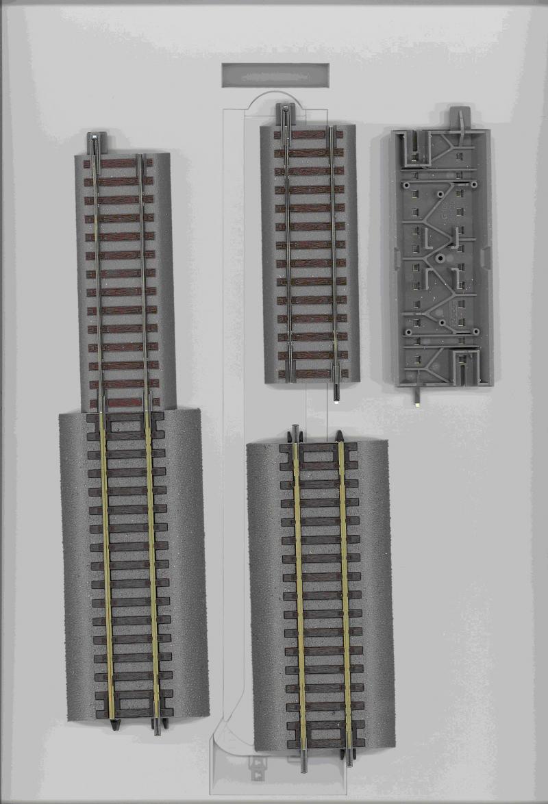

Er zijn inderdaad koppelstukjes te koop, zie hieronder een voorbeeld
Je moet er wel rekening mee houden dat de rechte stukken een andere lengte hebben en dat de bochten een andere radius hebben en dat de rails afstand onderling als ze naast elkaar liggen een andere maat hebben, dus het zomaar naast elkaar en in de bochten dat de geomitrie goed aansluit zal een probleem worden.
Het beste is dat je probeerd om de rails van de startset te ruilen of bij je winkelier wat te regelen of daarvoor dan geoline rails aan te schaffen en je bent van het probleem af.
