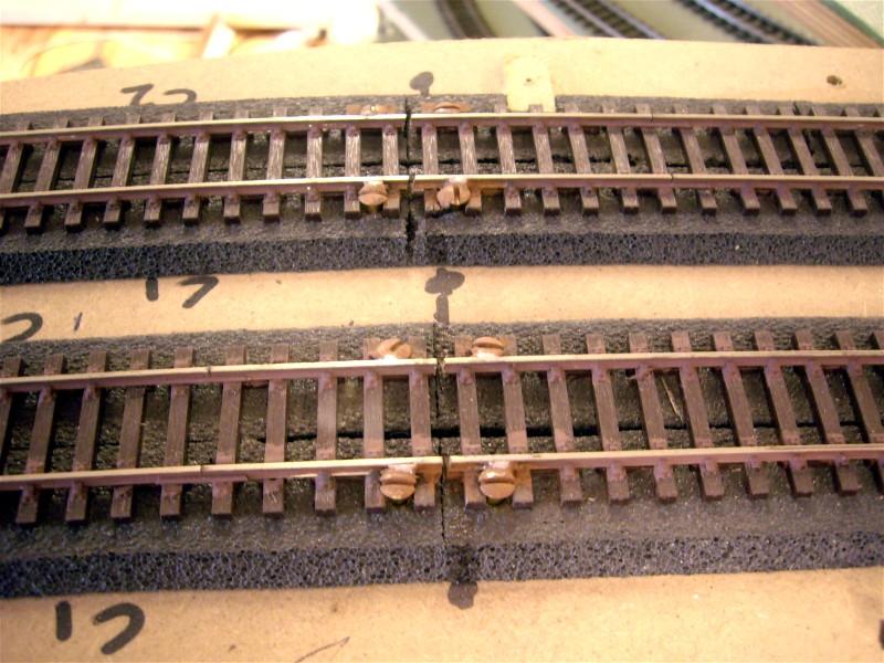

Schroefje of een spijkertje van messing of koper naast de railstaaf maken (aan de buitenkant.............) en vast solderen. Vervolgens tussen de twee vaste punten doorzagen.

met foto
Ja die schroeven zijn groot maar dit ligt in een niet zichtbaar deel van de baan

De optie van Kees is eigenlijk de beste... Heb zelf bij "Harlan Wade's Logging Co" wat kleinere schroefjes van messing gebruikt. Deze er iets scheef ingedraaid zover dat de kop van de schroef net onder de staaf valt (evt schroefje iets naar binnen drukken, of de staaf naar buiten). Daarna solderen en je verbinding is "bombensicher"! ;)
http://i313.photobucket.com/albums/ll385/ronald43_2008/spijkerrail.jpg
Grtz,  8) Ronald 8)

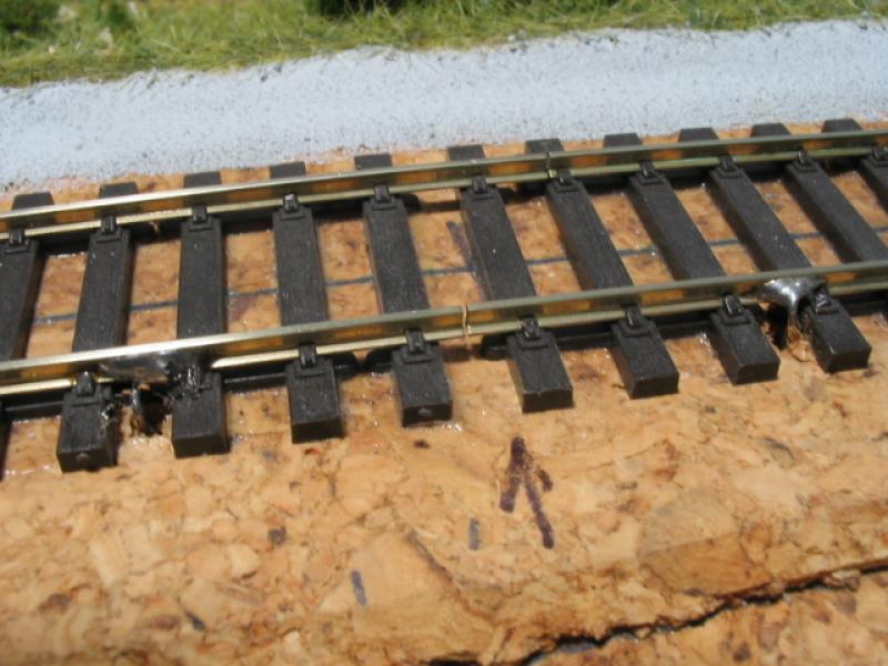

https://images.beneluxspoor.net/bnls/Web_IMGP6343.jpg
Ik zie dat er bijna naast de plaats waar de rails is doorgezaagd er verbinding is van railsstaven met railsverbindingsschoentjes, mogelijk had je deze kunnen benutten voor de onderbreking voor de bezetmelders en daar isolatie verbindingschoentjes kunnen plaatsen die paar cm verschil maken meestal niets uit.

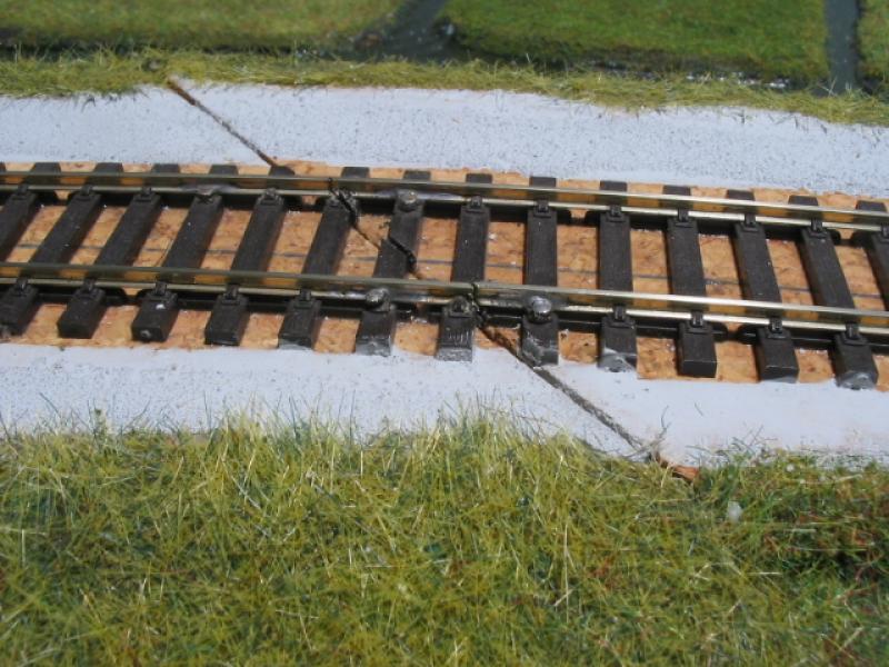

Plastic isolatieschoentjes zullen niet helpen. Als er zoveel spanning op de staven staat dat ze willen terugveren naar de rechtstand, dan is zo'n plastic dingetje niet sterk genoeg om dat in bedwang te houden.
Zelf neem ik verschillende maatregelen om het terugveereffect te verminderen. Om te beginnen buig ik de flexrail tijdens het leggen zo sterk door dat het daarna vanzelf op zijn plek blijft zonder terug te veren.
Spoorisolaties probeer ik zoveel mogelijk te plannen op de moduleovergangen, daar moeten de spoorstaven toch al doorgezaagd worden. Daar fixeer ik de staven met messing spijkertjes, zowel aan de binnenkant als aan de buitenkant van de staaf. En die zet ik dan zoveel mogelijk op de plekken waar voorheen zo'n plastic lipje zat. Na het roestig schilderen zie je er bijna niks meer van.
Isolaties binnen de module zijn meestal "vliegend", dat wil zeggen dat er helemaal geen maatregelen genomen worden om ze in bedwang te houden. Alleen als een spoorstaaf ondanks de voorzorgen toch wil terugveren, dan plaats ik daar ook een paar spijkertjes.
Zie verder de foto's:

« Reactie #13 Gepost op: 08 September 2008, 15:51:24 »
Zo he dat zijn strakke snedes. Welk gereedsschap gebruik je daar voor?
Patrick
  • Berichten: 26709
    • Pagina van klaas
Re: Bezetmelders op flexrails aanbrengen.
« Reactie #14 Gepost op: 08 September 2008, 19:03:32 »
Roco zaagje. Dat kost wel meer moeite en meer tijd, maar geeft een veel beter resultaat dan dat gerag met Dremels.
