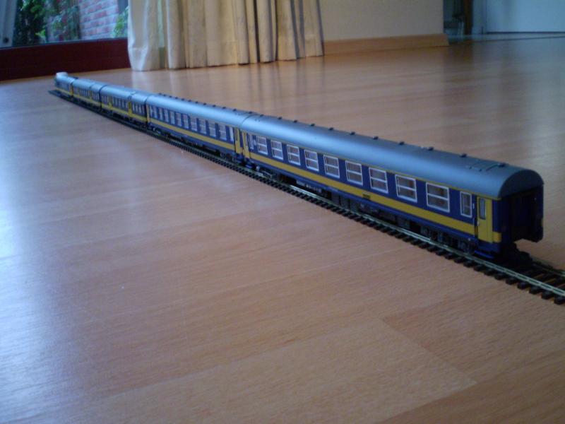

De kleur blauw is prachtig. Staat fraai op de metalen kap. Ik heb een foto gemaakt met een Roco Plan D bij de 25.5, er is nauwelijks kleurverschil te zien. Nu maar hopen dan Artitec zijn Plan W's hier ook een betje op af stemt. Ik heb nog geen NMBS !4 rijtugien, dus geen idee of die kleuren goed bij elkaar staan.
Wat ik eerder al schreef, komt het geel me iets te licht over, maar dat heb ik 10x liever dan de uitvoeringen van ICR bijvoorbeeld. Het geel is tenminste geel.
Vanmiddag zowel de Märklin als Trix gezien in de vitrine. Mijn leverancier verwacht hem pas volgende week. Dus de echte foto's moeten nog wachten. Maar hier hoort deze dan bij. Roco plan W's worden nog wel vervangen voor Artitec.
En dan eindelijk de eerste Benelux trek-duw trein compleet. Nu nog wachten op de Bs en 11** serie die LS heeft aangekondigd en de tweede is ook compleet.
Ivo

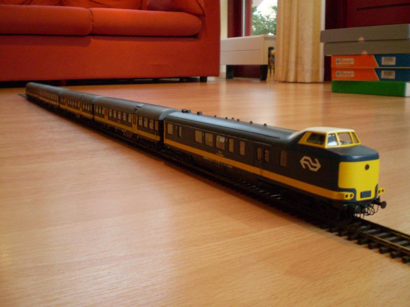

Hier dan eindelijk de foto's van mijn NMBS 2551 (in de link even naar beneden scrollen). Nu de rijtuigen nog...........  ;)
https://forum.beneluxspoor.net/index.php?topic=8099.4590

De donkere kleur blauw van de Roco Benelux plan W's komt behoorlijk in de buurt van het juiste. Als de 25.5 echter dezelfde kleur heeft als de Roco plan D's is dat dus het Berlijns blauw, niet het veel donkerder (en een beetje paarsige) Benelux-blauw. Overigens is het Berlijns blauw van die plan D ook nog iets aan de lichte kant (en dus zeker te licht voor de Benelux).
@Ivo: zijn jouw I4's ook 'doorgezakt' of heb jij wel rechte?
