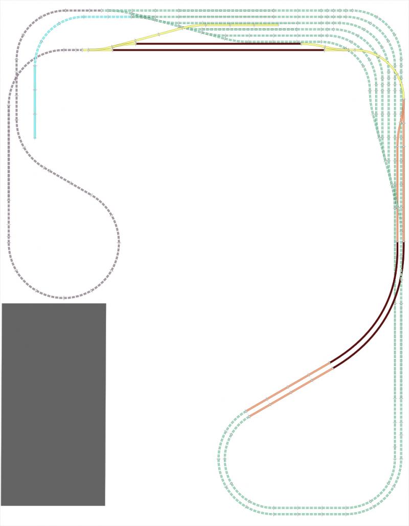

Nou en weer een plan bedacht
hierin zit wel alles wat ik wil verwerkt eigenlijk:
Wat zien we:
Dalingen/stijgingen van max 1.9%
Piko A-rail ( Ze bevallen dus why not )
6 sporig schaduwstation ( Was de reden voor verbouwing )
Een dubbelsporige paradebaan ( 3 meter lang en langzaam dalend ivm boog )
Het lichtblauwe spoortje links is een spoortje om materieel de baan op te krijgen.
( Dat is met bovenleiding not done. )
Dit is toch wel voor mij het beste van alles. Mogelijk dat ik de flexbogen vervang door vaste boograils
maar daar moet ik nog even naar kijken in deze tekening.
Gr. Remco.

Ik zie dat Amerpoort er gewoon in zit.

Ik zie ook verder geen keerlussen, dus dat gaat wel goed.
Maar dat opzet spoor, staat die gewoon op de spanning van de centrale of schakel je die uit?

nee geintje , maar remco eigenlijk is dan alleen amerpoort en de paradebaan zichtbaar ? of komt er wel meer zichtbaars in je baan ?

@Bart
Dat opstelspoor zit gewoon in de baan, niet gedetecteerd, niets bijzonders.
@Stefan
Nee idd alleen Amerpoort en het paradedeel zijn zichtbaar meer niet. Veel zichtbaar betekend niet altijd mooi
En Amerpoort is,
al zeg ik het zelf, wel een goede indicatie wat kan op een klein stukje oppervlak! Het zal wel zo zijn dat Amerpoort dan meer
aankleding krijgt, dus bovenop de muur wel een weg met huisfrontjes erachter en misschien iets van een tram die voorbij hobbelt bijv.

Remco,
ik denk dat zeker voor jou het in de toekomst niet realistisch genoeg is.
Je trein rijdt rondjes, ik zou toch eens nadenken over keerlussen aan beide zijden van Amerpoort.

Ik vind dat opzetspoor wel een goed idee, want ik heb ook altijd gelazer met materieel op de baan zetten....moet ik toch ook maar eens gaan bouwen bij mij.
Ik heb zelf ook zo'n soort baan (simpel flutstation en een lang zichtbaar stuk), en mij verveelt het nog lang niet. Zoals je al zegt, Remco, je hebt met relatief simpele banen wel mooi de mogelijkheid om op details te concentreren.
J

@Sander:
Ik heb gekeken naar je suggestie Sander, maar ik heb bepaalde eisen met betrekking tot hellingspercentages ( <2.0% ) en
die ga ik met keerlussen niet halen of ik moet me zwaar beperken in het zichtbare gedeelte
Maar Amerpoort blijft een module
dus ik kan ten alle tijde om Amerpoort heen verbouwen
Verder heb ik nu een groter schaduwstation dus meer variatie.
Deze baan is geschikt voor een trein of 8 a 9
Maar het blijft altijd behelpen helaas, had ik de ruimte gehad ( Lees 40 meter recht
dan had ik het wel geweten hoor!
@Jeroni:
Ja ik had tot voor kort nog de mogelijkheid om buiten het station materieel te plaaten maar dat is straks niet meer dus
was ik op zoek naar een mogelijkheid om het op te lossen en dit leek me wel een goeie, als hier een trein op staat kan hij direct
doorrijden door het schaduwstation het rechterspoor op en zit hij in het systeem
En idd de details op een klein stuk zijn toch leuker dan een enorme baan waar weinig detaillering is, los van het feit of je het uberhaupt af krijgt
Dit plan is wel iets waar ik me in kan vinden!
Gr. Remco.

Als je nu zo veel ruimte hebt, waarom ga je amerspoort station niet sloop (of deels) ? Zeker is de nieuwe baan dan iets eenvoudiger op te bouwen.
Jouw schaduwstation kan zeker langere sporen bekomen als je de wissels iets aanpassen kan...

is het niet mogelijk om op de amerpoort module nog een 2de spoor aan te brengen?

@Bernd & Johan.
Dat is helaas niet mogelijk, de tunnel zit vrij goed vast en dat is een understatement
Vwb de schaduwsporen die zijn lang genoeg, ik rijd met treinen van 1meter20 en het kleinste schaduwspoor is al 2 meter
Gr. Remco.

Citaat van: Remco op 08 April 2009, 20:56:38
Nog wel. Mijn voorspelling is dat je dat niet meer zint tegen de tijd dat de werkzaamheden al een eind op gang zijn.
