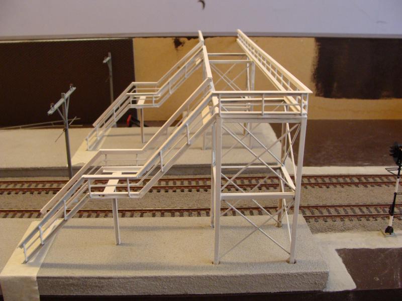

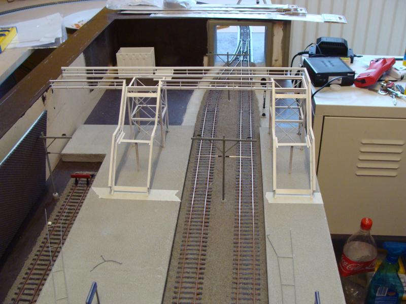

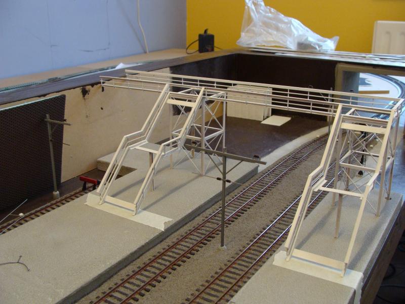

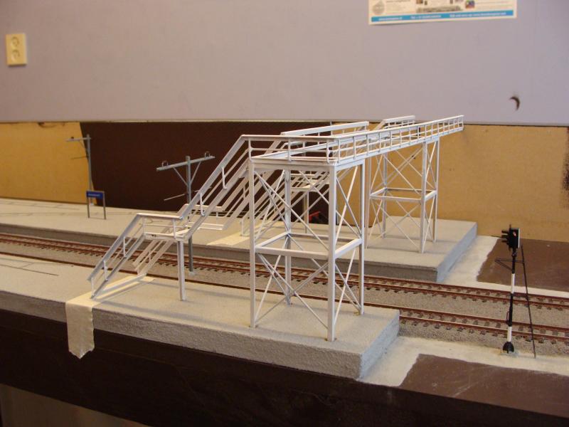

« Reactie #571 Gepost op: 14 December 2008, 14:35:09 »
Nou *diepe zucht* de brug is klaar, dat wil zeggen het solderen. Hij staat nu in de grondverf en moet nog een kleurtje krijgen en de houten traptreden moeten nog gemaakt worden maar goed gelukkig is het solderen klaar ;D
Voorlopig heb ik wel even genoeg gesoldeerd ;D goeiedag het is erg leuk maar toch wel tegen gevallen af en toe ;)
Nou ja hij staat daar gaat het om ;D
Gr. Remco.

« Reactie #579 Gepost op: 14 December 2008, 15:41:47 »
En hij blijft maar als een dolleman doorbouwen ;D Maarre heel erg fraai dit!
Enige puntje van kritiek : in het echt zou er een diagonaal of dwarsbalk geplaatst zijn in die stijgende stukken om vervorming te voorkomen (staalbouwers werken veel met driehoeken want die kunnen niet vervormen) Bij zulke trappen mogen dacht ik traptreden niet als versteviging worden meegerekend. Maar goed, mijn laatste constructieberekeningen zijn ook al weer 10 jaar terug ;)

« Reactie #580 Gepost op: 14 December 2008, 15:45:08 »
Dank je. Ja ik geloof je meteen, maar ik kan geen messing meer zien ;D
