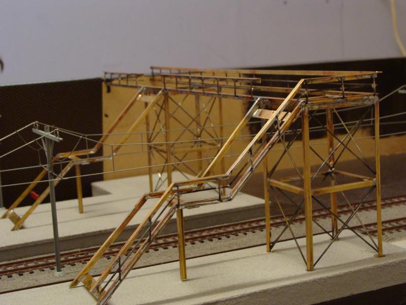

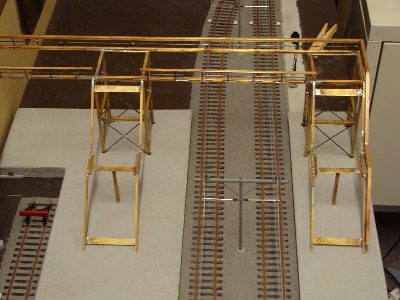

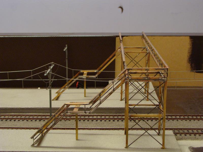

Nou ik leef nog hoor
En weer een update, de brug nadert zijn soldeer-voltooiing. Ik moet zeggen dat het me soms nog wel wat tegenvalt maar ik krijg steeds iets meer handigheid gelukkig
Alles zit nu ook redelijk recht
dat is ook echt een stressmoment
Ik heb ook de gaten gemaakt in het perron waar de staanders in zakken, die gaten zullen worden afgedekt met betonvoeten van DAS klei.
Ik zal blij zijn als de primer er over heen gaat
dan zal het er net wat strakker allemaal uit zien
Desalnieteplus ben ik zeker zeer tevreden met het resultaat, zeker gezien het geen ervaring hebben met deze materie
Morgen kan ik pas weer verder, ik ben door het materiaal heen en dan om precies te zijn door de hoek profielen.
Ik moet er morgen even 1 bij halen ( Hopelijk hebben ze die nog ) en dan kan ik hem afbouwen.
Gr. Remco.
Pas maar op straks zit je net zo te messingen als ik.
Maar het ziet er prima uit Remco! Complimenten.

Dank je! Ja wie weet
maar dan ga ik wel iets groters bouwen
want dit is erg priegelig
Gr. Remco.

Mooi hoor remco
Die leuning is ook zeer goed gelukt zo te zien.
Heb je al enig idee welke kleur hij uiteingelijk word?

Sowieso donker
Jaap ( Jajo ) heeft een mooie kleur aangeraden dus daar ga ik zeker even naar kijken

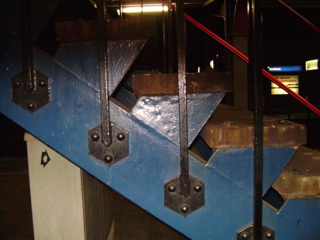

Hoi Remco toen ik gister avond weer t.h.v. de trap bij de CNL319 stond in Arnhem heb ik meteen nog maar een foto'tje van de trap voor je gemaakt:
Groetjes Michiel
