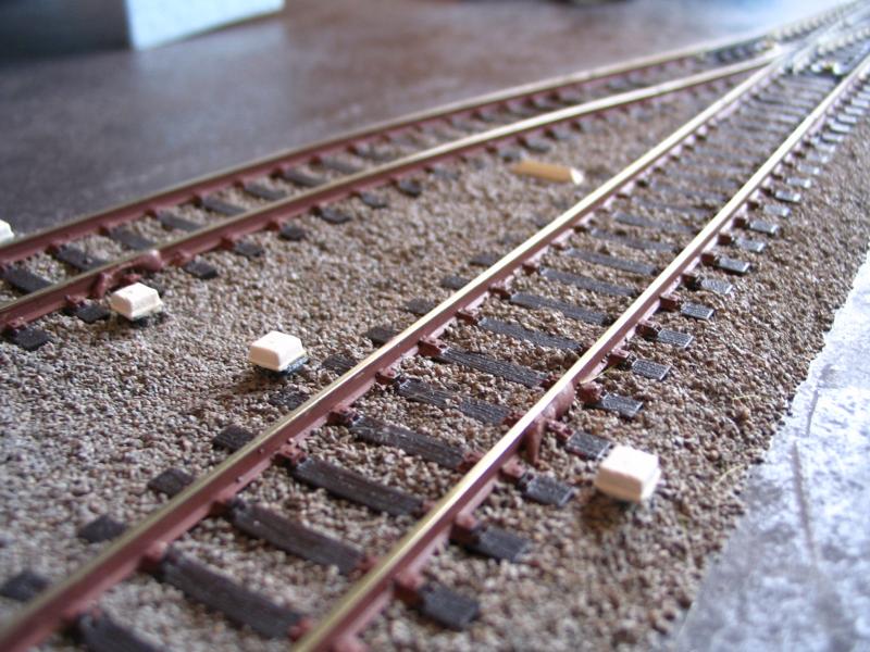

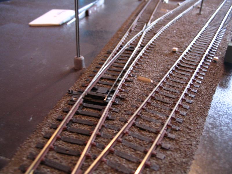

Die vrijbalken liggen inderdaad veel te ver van de wissels af, zie foto: http://www.nicospilt.com/2005/20050410_7998.JPG
« Laatst bewerkt op: 15 November 2008, 13:40:31 door Peter van der Leek »

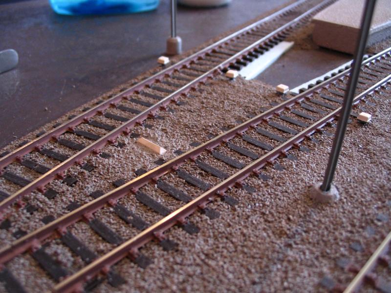

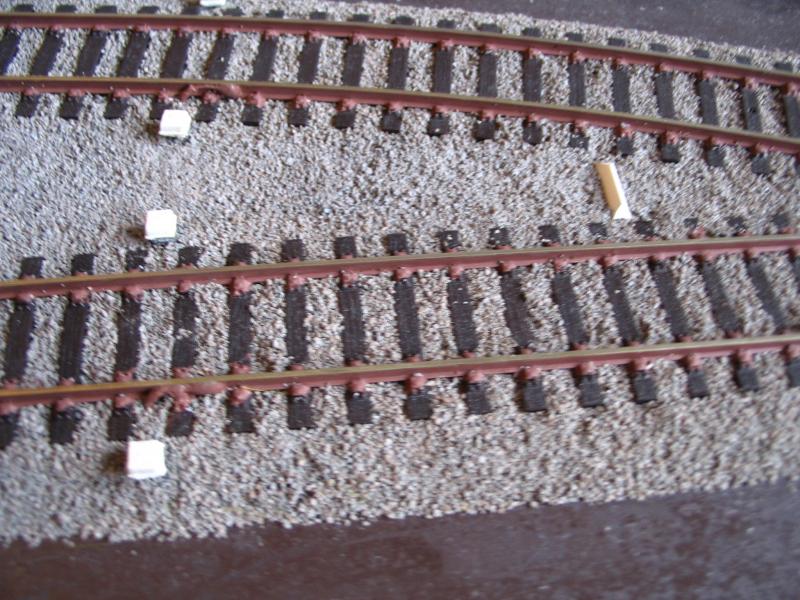

« Reactie #304 Gepost op: 15 November 2008, 13:46:08 »
Hoi Peter,
Ja ik had het gezien, ik bleek 'per ongeluk' ze op de foto gezet te hebben tijdens een dagje treinen, ze liggen nu als volgt:
Gr. Remco.

De vrijbalken liggen uitstekend nu Remco! :D

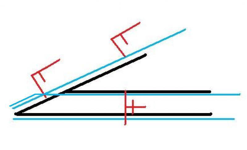

Ha Remco,
Op de bovenleiding zou ik nog even terugkomen.
Mij is uitgelegd dat: de draden elkaar kruisen bij wissels en daarna parralel aan elkaar lopen.
De draden van spoor 2 en 3 beide meegaan naar spoor 1 en daar worden afgespannen. De mast bij het wissel in het doorgaande spoor krijgt dan dus 3 sets (2 laag en die van spoor 3 hangt inmiddels al hoger), de volgende 2 sets (waarvan de draad van spoor 2 hoog) met 1 afgespannen en daarna wordt de laatste draad afgespannen.

Bedankt voor de info Wouter,
Zoiets moet het dan worden als ik je verhaal goed begrijp?
