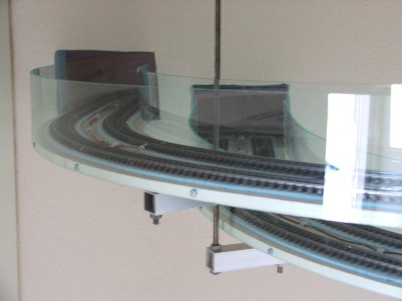

Ik heb een rand gemaakt van plexiglas, wel 8 cm hoog want de bogen liggen boven het trapgat.......
Het meeste werk is het zagen, heb ik zelf gedaan op een cirkelzaagtafel met een fijn zaagblad. Misschien is dit in de bouwmarkt ook te regelen. Er zijn platen van 50 x 100 cm te koop. Ik weet niet hoe hoog je je rand wil maken maar 1 plaat zou voldoende moeten zijn.
Door het linker gat in de muur zie je ook de rest van de boog en daar heb ik een rand gemaakt van triplex van 4 mm dik.
Dit ging niet zo gemakkelijk als ik vooraf had gedacht...eenmalige oplossing dus

Mooie oplossing inderdaad! Ik heb zojuist lamellen gehaald, stevig genoeg en eenvoudig te plaatsen!
Ik zal later wat foto's maken om het te laten zien

Valt mee, er komt een afneembare kap op. Over de boog komt namelijk uiteindelijk een constructie die het andere station gaat dragen
op een soortgelijke manier als Amerpoort. En daarom heen komen dan afneembare kappen/afdekplaten.
Gr. Remco.

Zijn dit lamellen zoals
"vertikaal hangend voor ramen"
Hoe dik is het materiaal ?
Alleen in deze breedte verkrijgbaar ?

Het zijn idd die lamellen, deze zijn 1 a 1.5 mm dik en 89 mm breed maar perfect te verknippen.
En het voordeel is ze buigen wel in de lengte maar niet in de breedte
En goedkoop! 10 euro voor 10 meter nu in de aanb. bij de Karwei
