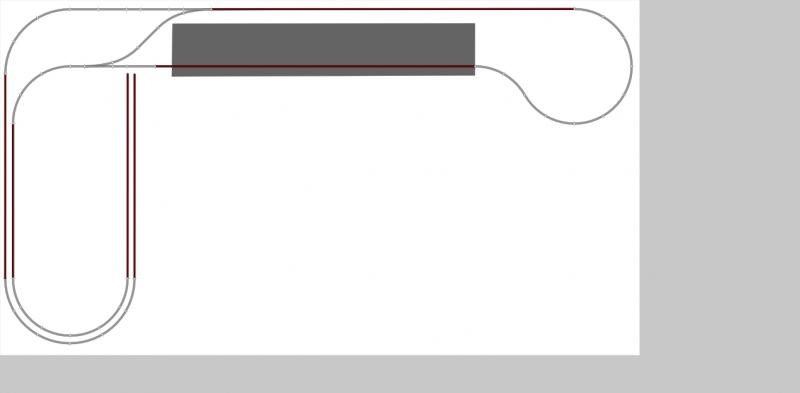

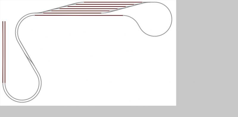

Ondertussen weer verder getekend en met een verbeterde versie van een mogelijk nieuw baanplan meld ik me hier weer.
De 2 delen sluiten op elkaar aan met een dubbele boog.
Het grijze vlak is Amerpoort. De overloop wissel links van het station en rechts in het schaduwstation zijn er voor om te regelen dat ik op het 'groene' vak rechts kan rijden.
Het groene vak is het rechte stuk haaks op Amerpoort aan de rechterkant.
Ik heb geprobeerd alle potentiele problemen eruit te filteren en met zo veel mogelijk eenvoud mijn doel te realiseren.
Het resultaat is een 7 sporig schaduwstation ( 1m65 per stuk ) en uiteraard 3 sporen in Amerpoort. Dus 10 treinen mag geen probleem zijn.
Verder zullen er 2 keerlusmodules in moeten komen maar dat is geen probleem.
De hellingen wil ik beperken tot maximaal 2.5% maar met een beetje gunstig bouwen kan ik 2% halen.
Nou tips etc, ik houd me aanbevolen
Gr. Remco.

Je rekent met een 7-sporig schaduwstation. Om een trein rond te laten rijden, heb je verplicht de route door het schaduwstation nodig. In feite moet je dus tellen met 5 opstelsporen; 2 sporen moet je vrij houden voor de rondgaande trein. Daarom denk ik dat 10 treinen wat veel is - tenzij je altijd materieel wilt 'wegjagen' om te kunnen blijven rijden.

Treinen stoppen bij mij altijd in het schaduwstation en het gewone station.
Verder zijn er nog 5 blokken in de baan. Als er 2 treinen in het groene vak zitten en 2 in het station staan en 6 in het schaduwstation zit ik op 10. En daarbij heeft elk station 1 spoor vrij.
Gr. Remco.

Hey remco ik heb een tip voor je, plaats de overloop wissel die je nu in je schaduw station hebt (links in de S-bocht) op het bovenste gedeelte. Op deze manier kun je de route naar je schaduw station beter vrij houden van 'kruisend' verkeer. In jouw situatie heb je namelijk dat, wanneer je die wissel gebruikt, je een heel deel van je hellingbaan blokkeerd voor het overige treinverkeer. Die zullen allemaal moeten wachten tot die ene trein het baanvak vrijgeeft.
Wanneer je hem bovenaan plaatst dan kun je de hele lus naar je schaduwstation ook nog gebruiken met blokken wat mischien 2 a 3 extra treinen op kan leveren in je roulatie.

Bedankt voor het meedenken maar ik heb 2 redenen om die overloop juist in die bocht bij het schaduwstation te plaatsen. 1. Zoals jij hem nu tekekent ligt hij op de helling, dat is niet wenselijk. en 2. Nog belangrijker, hij ligt specifiek op die plek omdat ik dan treinen die links rijden boven naar rechts kan brengen en beneden weer naar links kan brengen.
Want tussen die 2 overlopen ligt namelijk een zichtbaar dubbelspoor waar ik rechts wil rijden
Gr. Remco.
PS. Ik zie wel dat ik volgens mij de overloop verkeerd om heb geplaatst. Daar moet ik nog even goed naar kijken.

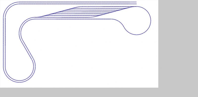

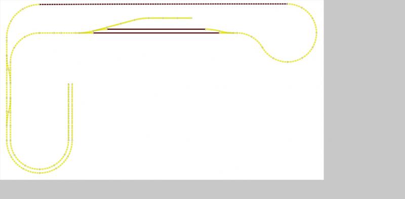

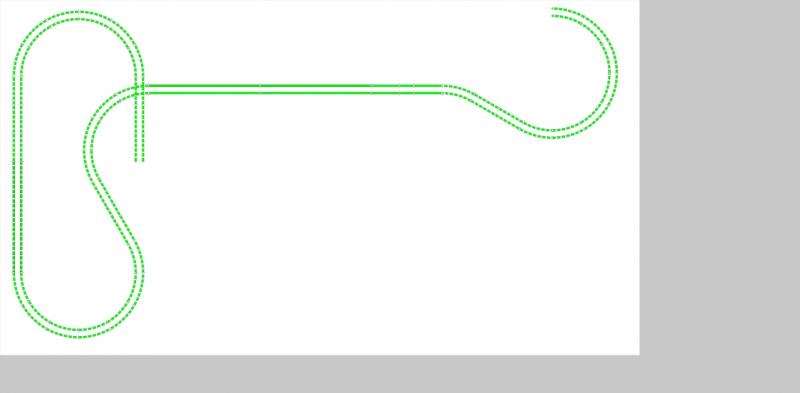

Nou weer maximaal zitten tekenen. Nieuwe poging dus bij deze:
Het schaduwstation:
Het middengedeelte:
Hiervan komt dus het niet geblokte gedeelte zichtbaar. Dit ligt in dezelfde breedte als het station alleen een stuk lager dan het station.
En het bovengedeelte:
Het gehele linker gedeelte kan onder het schuine dak.
Het is veel meters maar dan kan ik stijgingspercentages van 1.5 tot max 2% hanteren en dat is wel zo gunstig!
Tips en tools ik hoor het graag!
Gr. Remco.

Ziet er netjes uit. Persoonlijk had ik de perronsporen iets langer gemaakt.

De stationssporen kunnen niet langer want het is de module waarop Amerpoort ligt. Dus daar veranderd niets aan. De hele module wordt alleen opgenomen in een groter traject.
