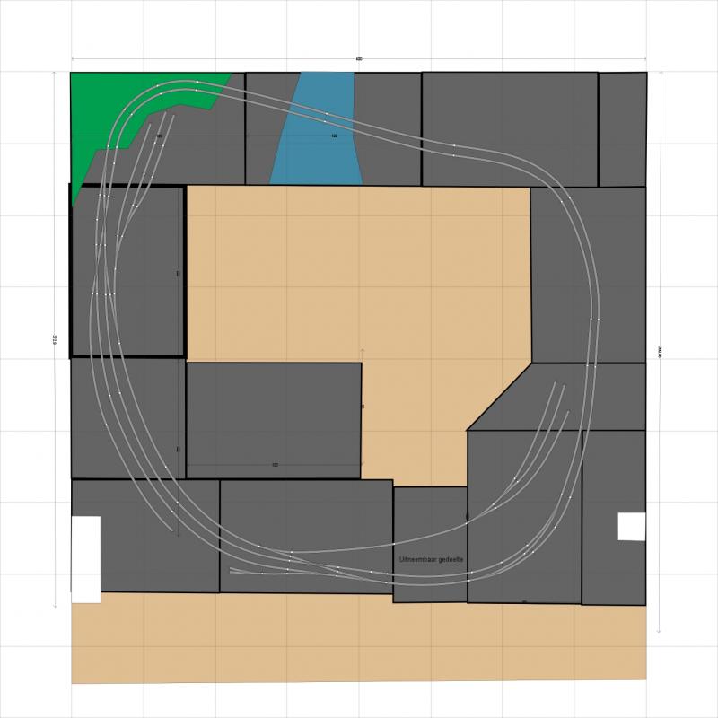

« Gepost op: 01 September 2008, 14:59:07 »
Nou heb het totaal omgegooid... wegens ook de financiéle plaatje.. evt verhuizing in een paar jaar waarschijnlijk
Het is gewoon een baan langs de muren geworden, geen schaduwstation. Wel bouw ik het op modules van 122 x 80 cm. zodat het eenvoudiger is als de verhuizing toch doorgaat, de boel af te breken.  Voorlopig komen de modules op schragen te liggen en later op poten zodat de modules op een hoogte van 100cm komt te staan.
Thema : Duits heuvelachtig met een aardig middelmatig station, met een flink aantal stadshuizen.
Schaal : H0
Tijdperk : III - V
Rails : Rocoline zonder bedding
Aansturing : Digitaal Multimouse
Wissels : Analoog
Het is nog in de ontwerpfase.. dus alle tips zijn welkom
« Laatst bewerkt op: 02 September 2008, 09:40:35 door Bertje »

Ziet er goed uit. Zal je die module die precies voor je station staat niet ergens anders neerzetten. Wanneer je dat vol bouwt met allemaal stadshuizen dan zijn je treinen zo moeilijk te zien. En kan je niet met een schaduwstation werken achter een schot oid zodat het lijkt of je treinen echt ergens heen rijden.

« Reactie #2 Gepost op: 02 September 2008, 15:58:45 »
De module waar het station moet komen, staat nog niet vast.
Nee helaas geen ruimte voor voor een schaduwstation/fiddleyard... maakt me eigenlijk ook niet uit.
Verder heeft niemand suggesties/tips/verbeteringen?

Ik zou dat schaduwstation toch maar doen.......je weet niet hoe snel dat rondje gaat vervelen. En geloof me, ik spreek uit ervaring.
Wat je kunt doen is een soort krakeling. Maak onder je station, wat er overigens best aardig uitziet, een schaduwstation, en verbindt dat met je hoofdlijn. Dus die 'boven' je station uitrijdt, daalt af naar het schaduwstation, en die 'onder' je station uitrijdt natuurlijk ook. Je hellingen kun je gewoon flauw genoeg maken, zodat het zichtbaar niet stoort.
Zoals de meesten hier kan ik je dat echt aanraden, om een schaduwstation te bouwen!

Ja ik weet dat het snel zal gaan vervelen een  rondje.. maar kan terzijnde tijd alsnog overwegen om een schaduwstation te maken.. voorlopig hou ik het op een enkel laags baan
Maar je bedoelt dat er geen spiralen in hoeven te zitten?

iemand nog tips voor het sporenplan?  daar gaat het mij om

eerder een vraag.
waarvoor dient de module, die linksonder in je 'loopruimte' staat?

leuke discussie over 122x61.. Ik bouw nu op 131x70 en dat is al een aardig onhanteerbaar geheel aan het worden.
Schaduwstation zou ik zeker doen, zie voornoemde argumenten.
Verder.. je bouwt modulair, maarrrrr: de baan de je tekent is alleen maar in díe vorm weer op te bouwen. Het ontwerp is niet zo gemaakt dat je makkelijk met modules kunt wisselen of de baan kan inkorten of uitbreiden. In feite bouw je een vaste baan die toevallig al in stukken gezaagd is.
Kijk ook nog een kritisch naar de loop van de sporen ten opzichte van je modules. Rechtsonder in loopt een spoor net over een paar modules heen. Zo krijg je wel veel overgangen in je sporen.
Tenslotte nog een vraag; heb je de scenery (plaats van huizen, perrons, wegen) ook al ontworpen? Dat maakt het geven van tips ook makkelijker.
