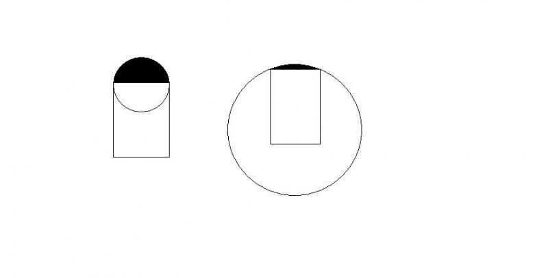

@Tom, als ik je goed begrijp (valt niet mee) wil je de bogen van boogramen er met een speedboor uitboren. Dan kom je uit op bogen van minimaal een halve cirkel (links op tek). De meeste boogramen hebben maar een flauwe boog (rechts op tek).
Dus volgens mij moet je een veel groter gat boren dan het kozijn groot is. Of wil je een gedeelte van een boog uitsnijden met de speedboor?

Vandaar dat ik allereerst ben begonnen met een aantal basisvormen, zoals vierkant, rechthoek en ruit. Dat gaat prima en nauwkeurig (genoeg) op deze manier:
Klik hier.
Daarna de volgende basisvorm: een cirkel.
Ik heb gisteren gezien dat het uitboren met een speedboor van een kleine cirkel heel gemakkelijk gaat. Ik ga vandaag verder met een ietwat grotere cirkel.
Een combinatie van twee basisvormen: een cirkel en een rechthoek = boog-raam.
(Deze vorm is dus de aanleiding voor dit draadje geweest)
Huub heeft echter wel gelijk en heeft dat heel mooi verduidelijkt met z'n tekeningen, namelijk dat de boog dan wel heel erg rond wordt.
Een mogelijke oplossing hiervoor:
- Een rechthoek zoals op de linkertekening, maar dan zonder de cirkel;
- De grotere cirkel zoals op de rechtertekening en dan een kleinere rechthoek uitgesneden vanaf de andere kant van de cirkelvormige uitsparing. (Dus slechts een klein gedeelte van de gespiegelde rechthoek van de rechter tekening).
- Dit stukje in de rechthoek lijmen.
