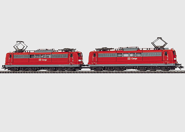

Ik ben sinds kort in het bezit van een Marklin 37432 (db br 151 duo)
Deze lok heeft CoCo asindeling en bestaat uit twee lok die gekoppeld zijn. Een dummy en een motorexemplaar.
(plaatje geleend)
Maar nu zit ik met een "probleem":
Wanneer de motorkant voorop rijdt, ontspoord de lok over elke wissel. drieweg, kruis, gewoon, maakt geen verschil. Alleen bij hele lage snelheid blijft de lok op de rails. Echter: wanneer de dummy voorop rijdt, wordt alles keurig geklaard.
Mijn vraag:
Herkennen mensen dit probleem, is hier iets aan te doen? Of moet ik gewoon met de dummy voorop blijven rijden...
Groeten Dennis

Kijk eens naar de wiel afstand. Deze moet 14 mm zijn, ik vermoed dat die groter is bij je gemotoriseerde lok.
Mvg, Johan

Kun je eens kijken naar de voorkant van de sleper van het motorexemplaar ?
Bij wissels wordt de sleper opgetild om over een hoger gelegen kunststof 'brugje' te gaan. Ik denk dat bij de motoreenheid de voorkant van de sleper te laag zit of niet makkelijk naar boven kan bewegen. Daardoor stoot deze sleper.
Bij het rijden in de andere richting gaat het wel goed, dus in die richting zal de sleper wel goed over de verhoging kunnen schuiven.
Sander
