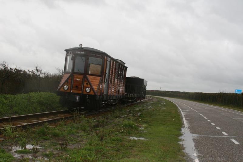

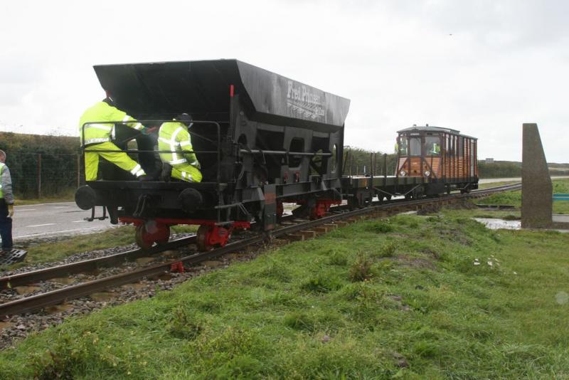

Dinsdag 18 oktober 2011. het is ochtend en het regend :'(

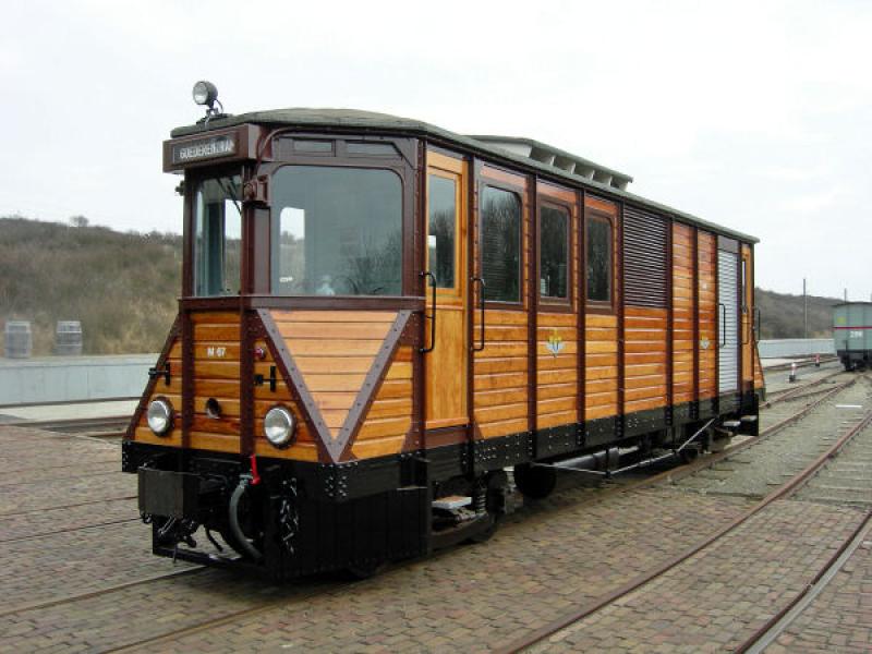

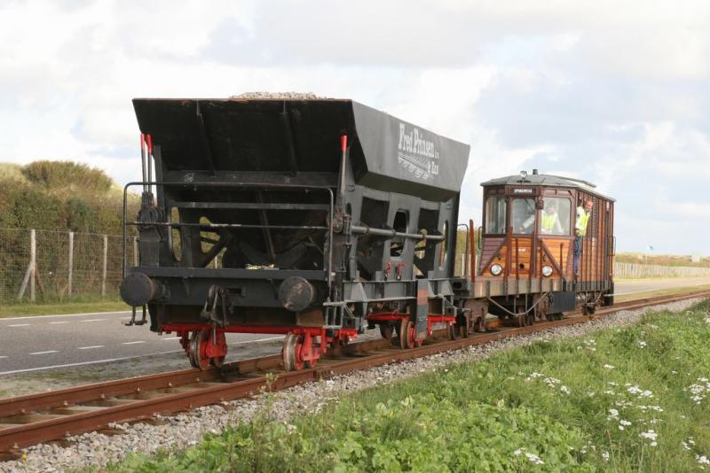

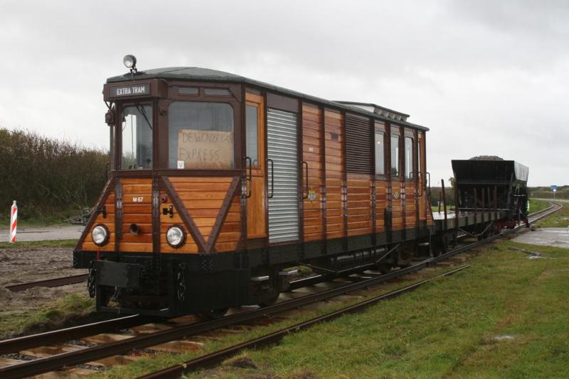

Ja hoor daar staat ze. De M67 in volle glorie
Voor deze gelegenheid id de M67 omgedoopt in Wonderpan express. Kenners weten wel waarom.

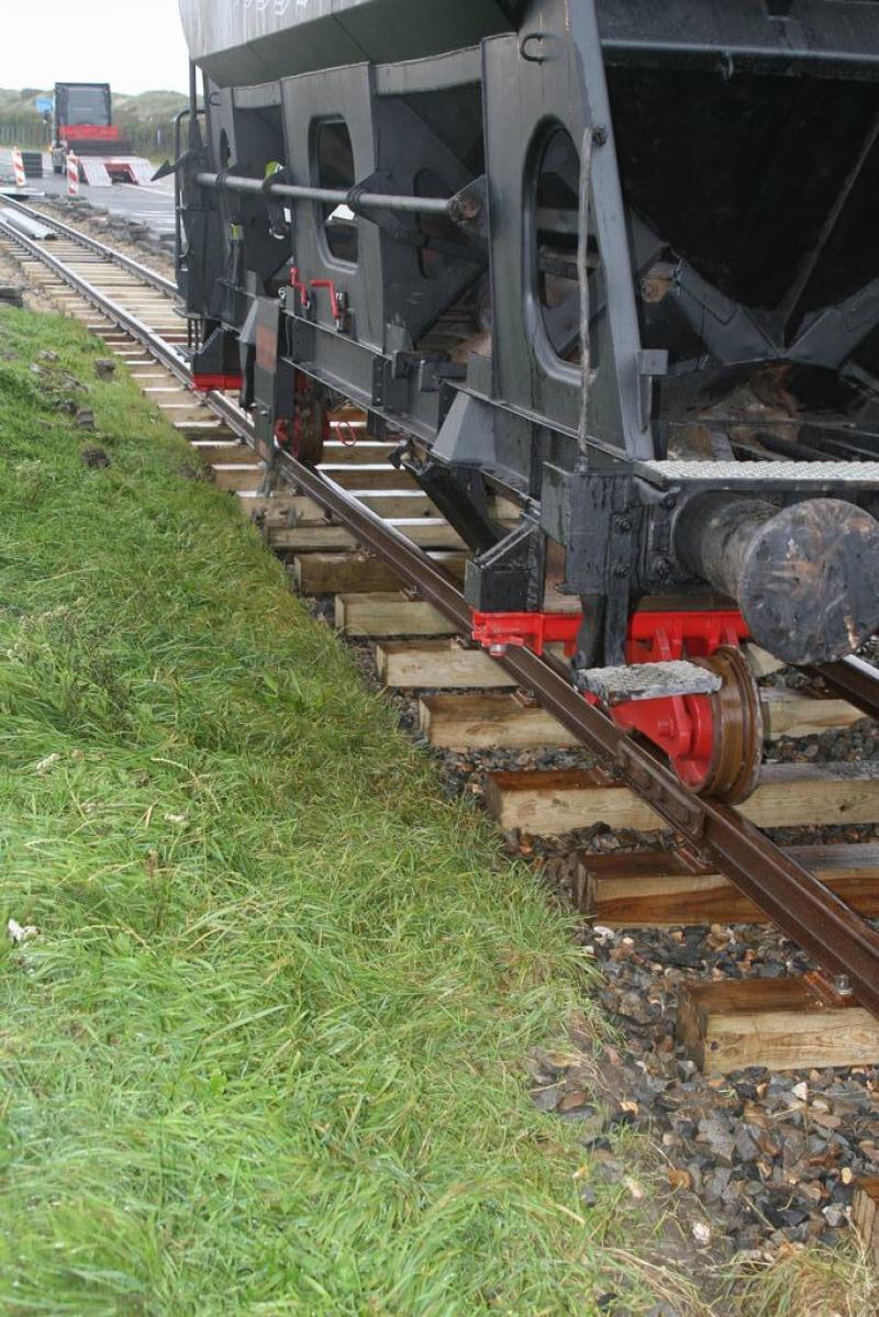

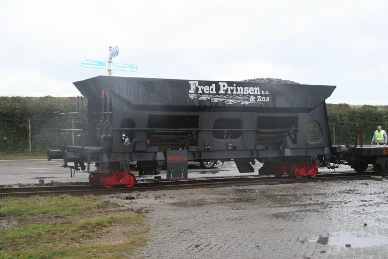

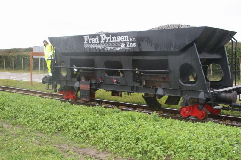

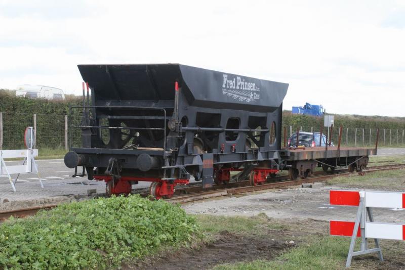

De speciaal omgebouwde ballastwagen!

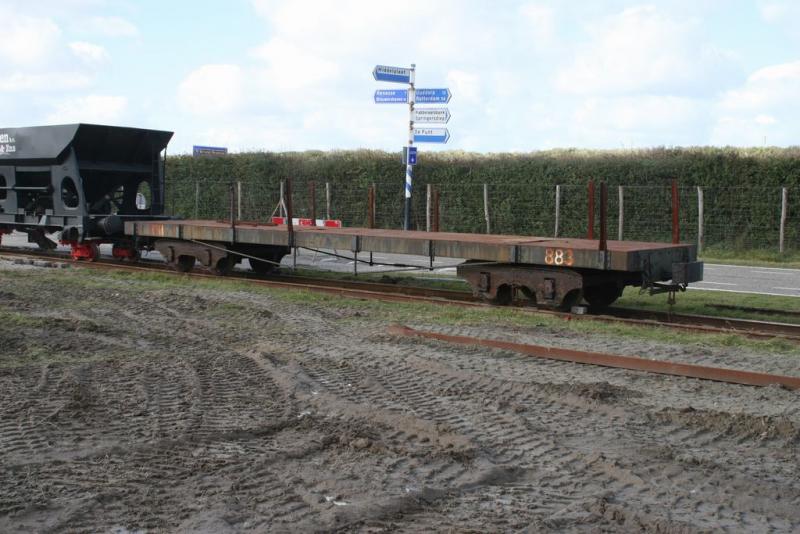

Om het ton/metergewicht zo laag mogenlijk te houden is er een plattewagen 883 tussen loc en ballastwagen geplaatst.

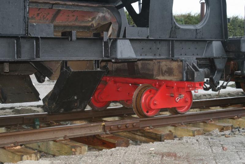

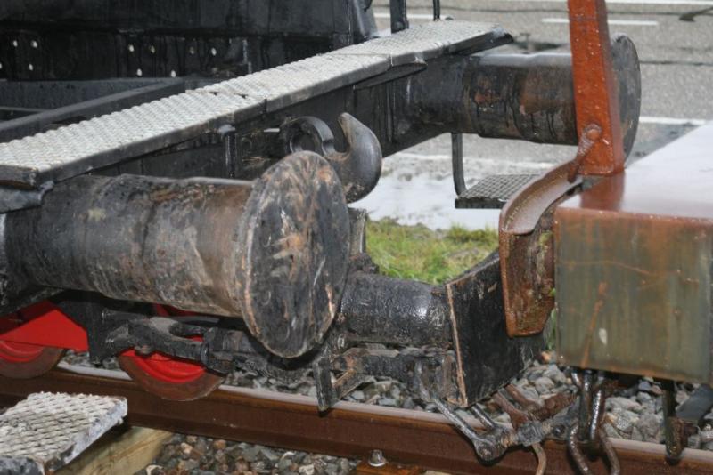

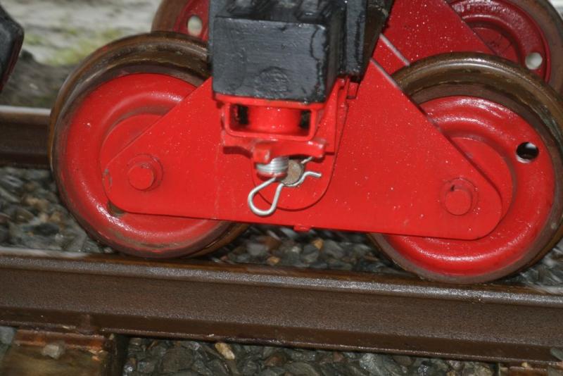

Aangepaste draaistellen voor het Kaapspoor!
Close-up van het draaistel
Niet alleen de wielen en het draaistel zijn aangepast voor deze spoorbreedte, ook de koppeling heeft de nodige aandacht gekregen.

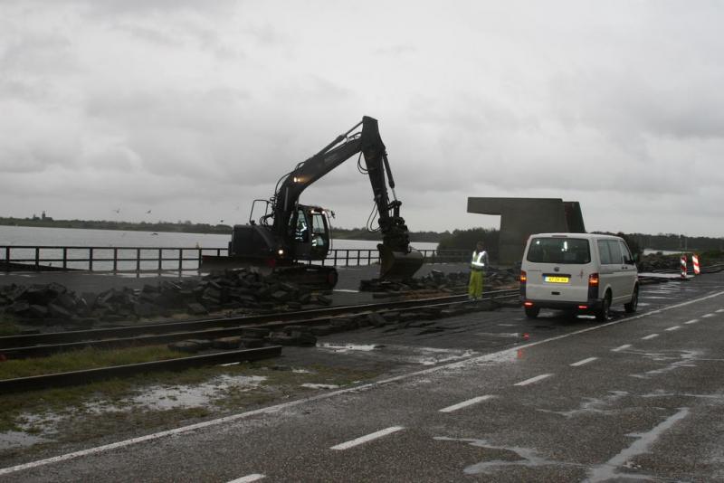

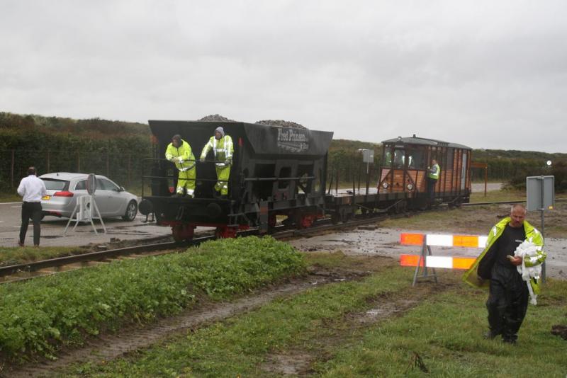

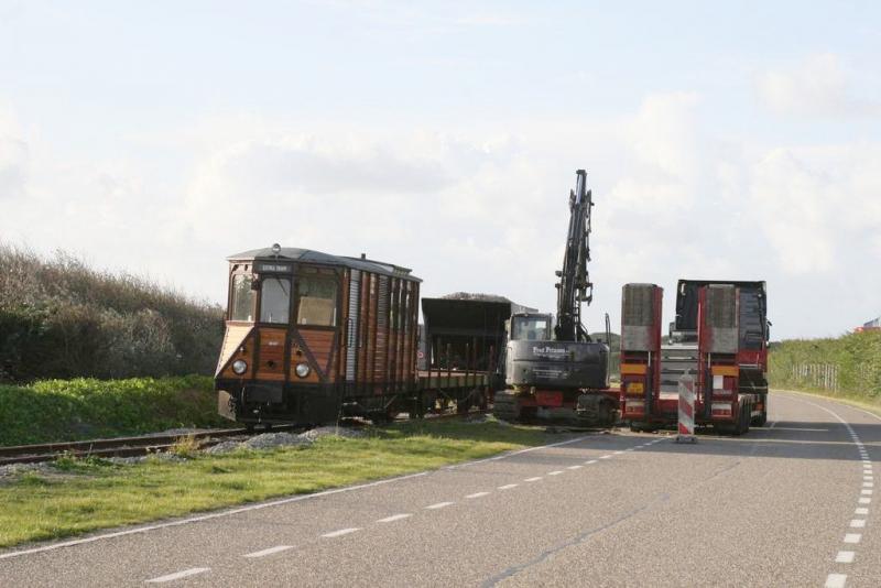

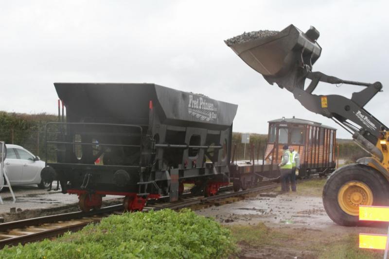

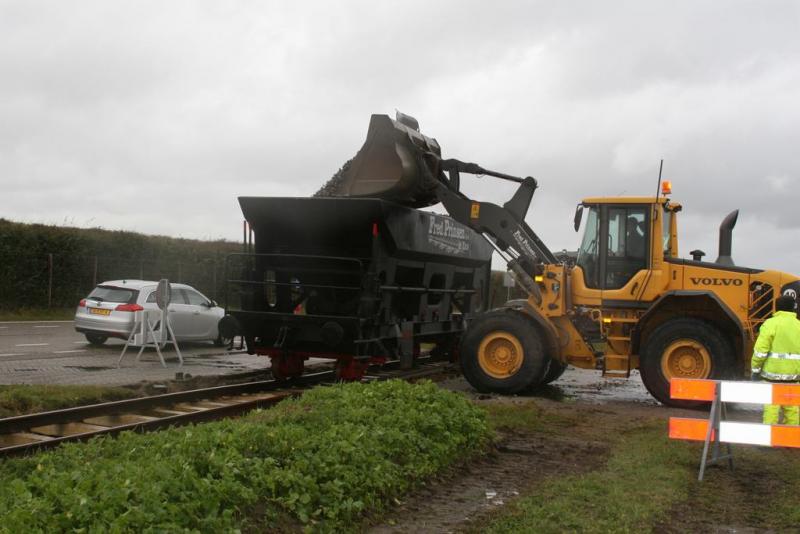

Het laden gebeurd aan de Middelplaat met de laadschop van de aannemer.
Niet erg handig om daar je auto te parkeren!!!

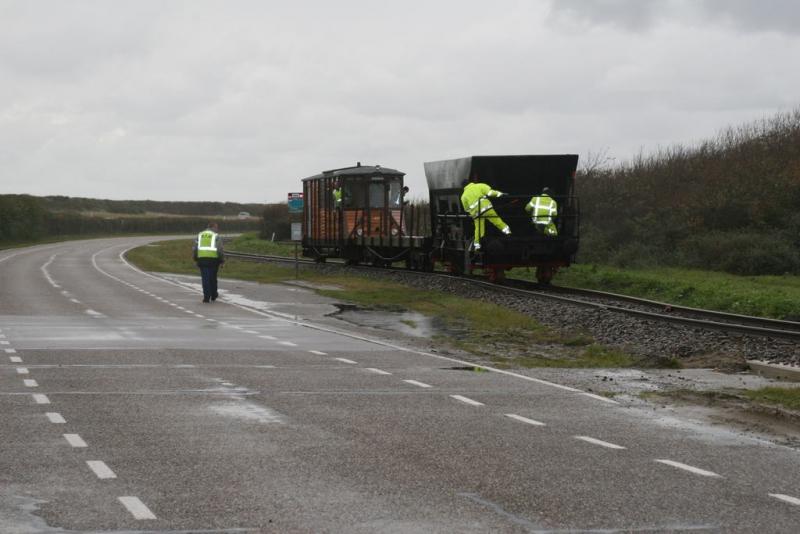

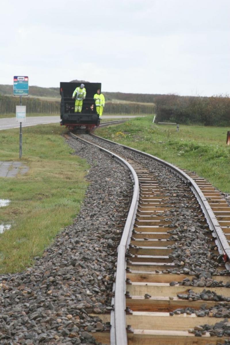

Als de bak vol is gaat het geduwd naar de doorlaat....
Onderweg naar het werk. Dat het geen zomer is, is duidelijk aan de kleding van de mannen af te lezen 8) Koud en nat is het deze morgen.
Mooi plaatje in klo.e weer.

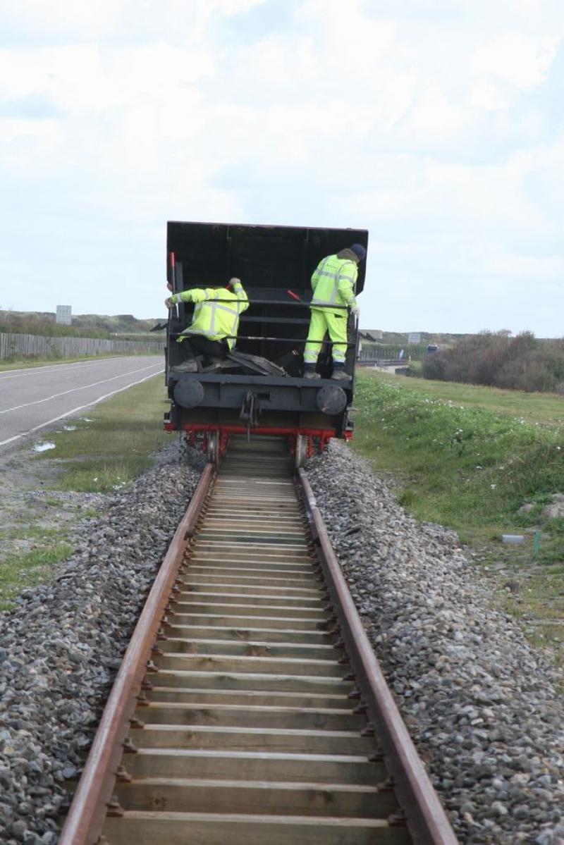

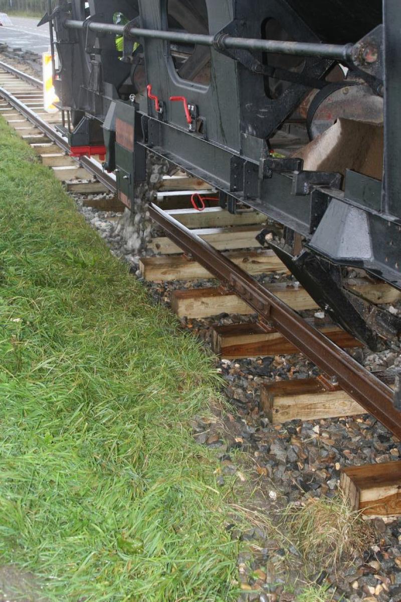

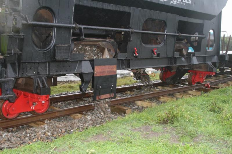

Storten van de ballast door middel van de zwaartekracht en in goede banen geleid door de omgebouwde kleppen.
Boven de tunnel
de tunnel gepasserd
en de volgende lading komt er al weer aan.
Weer of geen weer, het werk gaat gewoon door (ook het fotograveren :D)

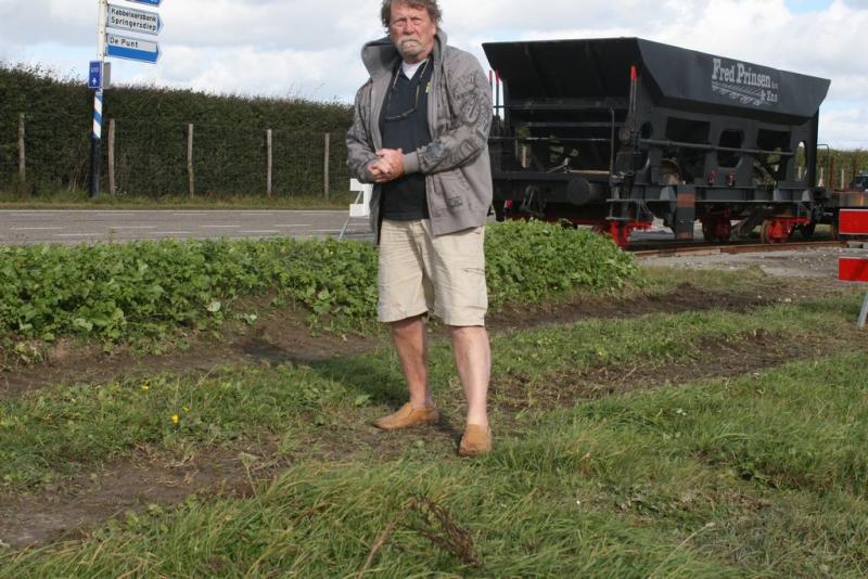

middag en lunchtijd >:(
Natuurlijk geen hond te zien. Zelfs de tractie was niet meer aanwezig :'(
Lunchtijd of niet, de sleurhutten blijven gewoon doorgaan op de N57 8)
Zelfs onze landsverdedigers namen het er even van..
de enige die je tegen kwam was een verdwaasde tourist die nog steeds dacht dat het zomer was!!!!!!!!
Maar de baan begint er goed uit te zien Zalk maar zegge.
Toegift, foto RTM

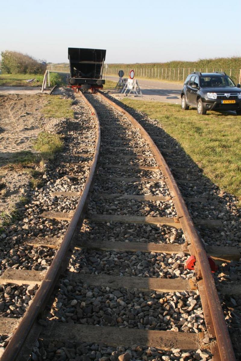

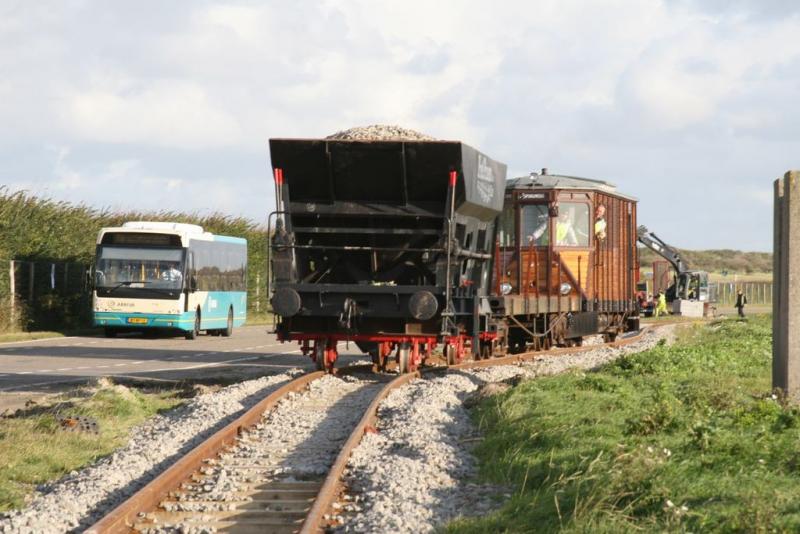

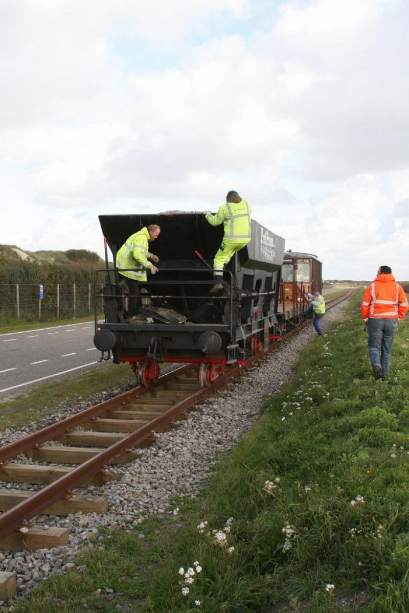

Woensdag 19 oktober 2011.
Het is een mooie herfstdag, koud, maar met een lekker zonnetje.
de vissers kunnen weer gerust zijn.

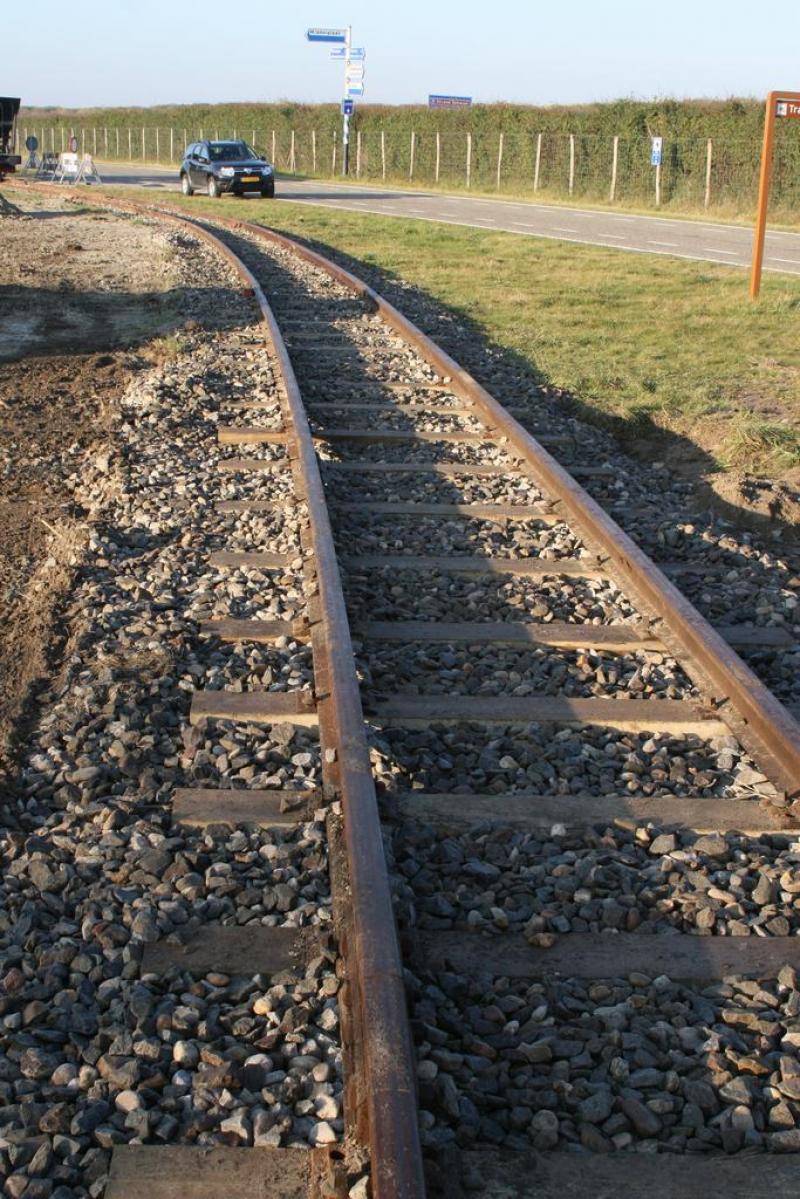

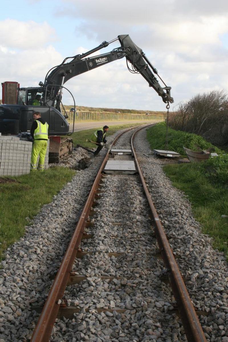

nog even geduld en het overpad is klaar voor gebruik..............
..............en dan kan ook hier de tram passeren.
Het gaat maar net!!
De S-boog bij de bushalte. De concurerende vervoerder kijkt vanaf de zijlijn belangstellend toe ;)
en nu storten!
Storten met een getrokken trein.........
aanvoeren met een geduwde trein.
« Laatst bewerkt op: 19 October 2011, 17:02:56 door Sobat Kras »

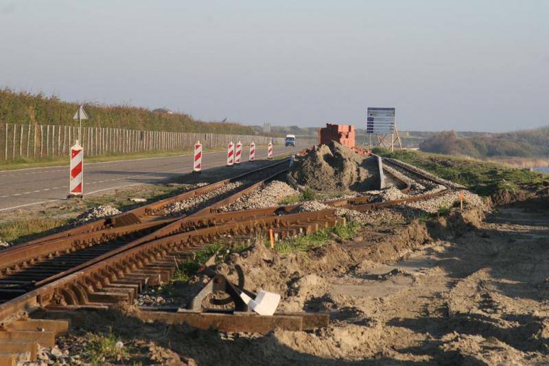

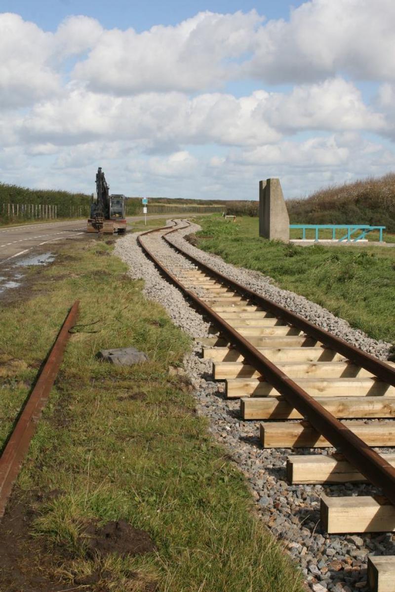

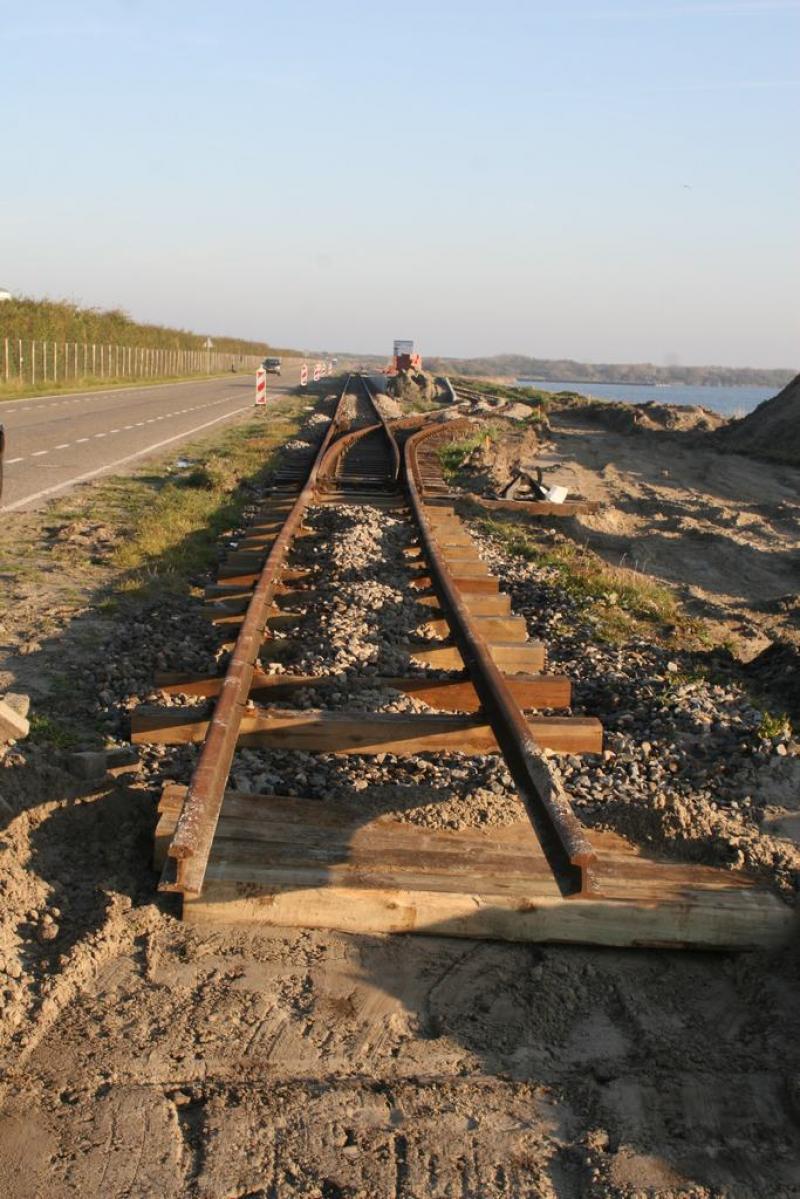

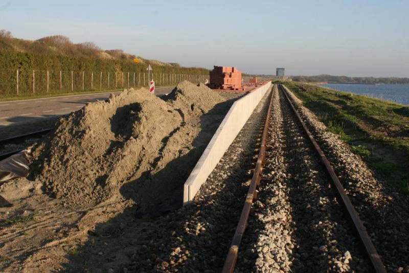

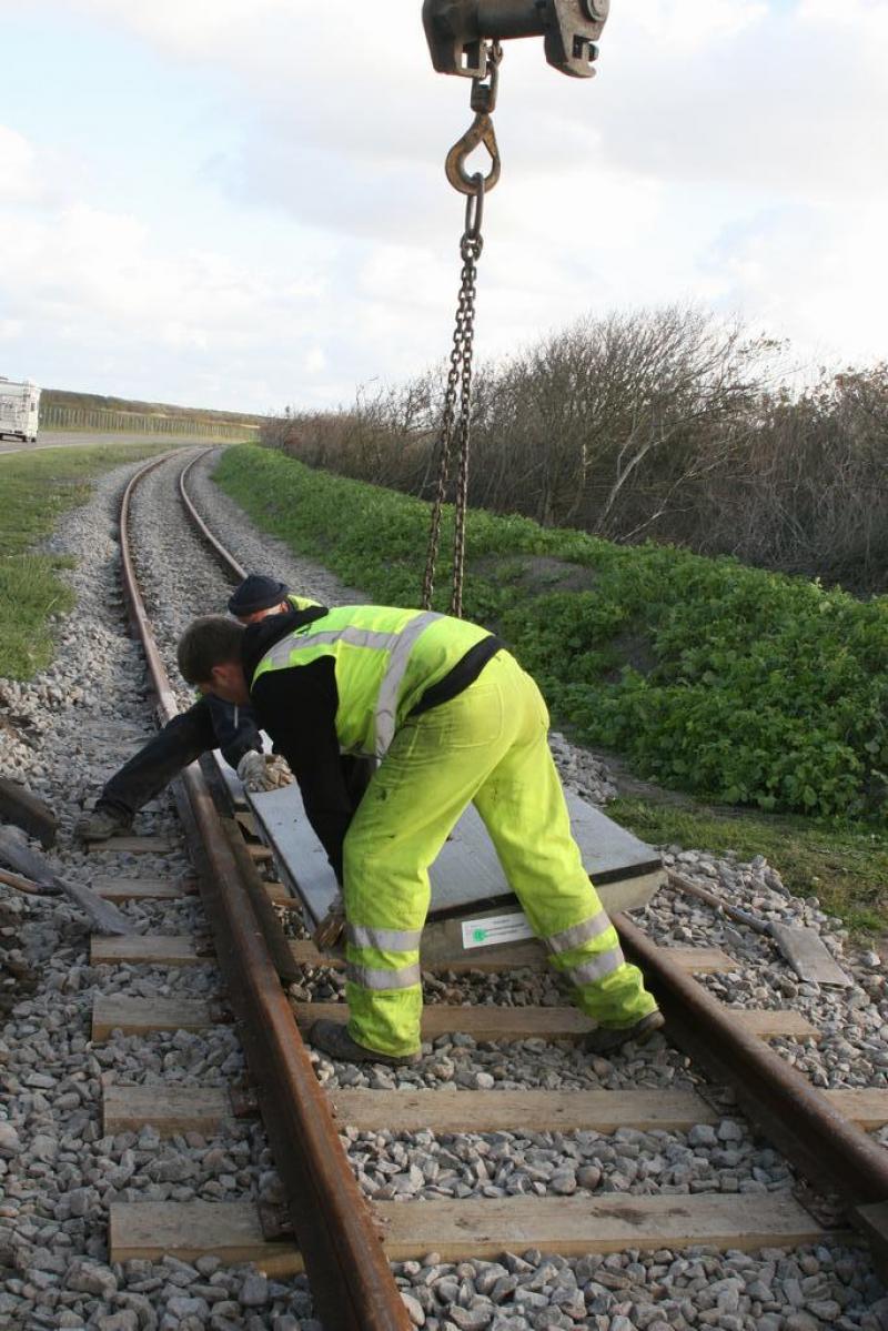

Donderdag, vrijdag en zaterdag 22 oktober 2011
Donderdagmorgen moest ik voor zaken naar Noord Duitsland vandaar dat er even geen plaatjes waren.

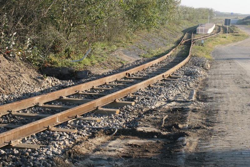

In die twee werkdagen is er goede vooruitgang geboekt. De ballasttrein is al tot het voorlopige eindpunt gekomen. Schrik niet, er moet nog onderstopt en geshift worden.

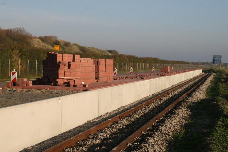

De bestrating van het perron schiet ook aardig op........
en de ballast aan het omloopspoor is ook al aanwezig.
Nog maar een paar steentjes te gaan...
De helling vanuit de put is redelijk geshift en onderstopt. Ziet er goed uit.
Bij het gat links was het oude eindpunt gelegen.
Het is nu zaterdag, dus een dag van rust voor de baanbouwers. De M67 met de 883 hebben de stal opgezocht en de ballastwagen staat geduldig te wachten op de volgende inzet.
Niet schrikken. Dit is een alternatievehandrem. Zo kunnen evt kwaadwillende er niet met wagen vandoor gaan (helling afduwen ofzo :-\)
Maandag de kraan eronder, en gaan met die banaan.
