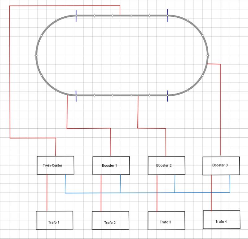

Ik zal proberen mijn vraag zo goed mogelijk te formuleren. Ik ben in het bezit van een Fleischmann Twincenter met bijbehorende trafo (6811). Ook ben ik al een hele tijd in het bezit van de Booster 6807 van Fleischmann. Deze ga ik niet inzetten als remgenerator of keerlusgarnituur. Nu zoek ik voor de toekomst een goede transformator om mijn Booster en dus baan of een gedeelte daarvan te gaan voeden. Nu lees ik regelmatig in het forum dat mensen weg zijn van de EDiTs Booster. Maar in de gegevens die ik ben tegengekomen zie ik dat de trafo wordt gebruikt bij: EDiTS, EDiTS-Pro, Märklin Digital H0, Märklin Digital =/N/Z, Roco Digital, MRDirect
Vraag 1: is het mogelijk deze EDiTs trafo met een gerust hart inzetten voor mijn Fleischmann Booster, heeft iemand een aansluitschema;
Vraag 2: Is het mogelijk de booster met EdiTs trafo in te zetten buiten het Twin-Center om, dus Twincenter voedt het schaduwstation met bijbehorende trafo (6811) en EdiTs trafo met Fleischmann booster voeden de paradebaan;
Vraag 3: Indien het mogelijk is om vraag 2 te benutten, moet ik het schaduwstation dan scheiden van de paradebaan en zo ja, hoe? heeft iemand misschien een schema?
Ik hoop dat ik duidelijk genoeg ben.

Rob, ik begrijp de zinssnede "EdiTs trafo in te zetten buiten het Twin-Center om" niet. Wat bedoel je hier precies ?
Van binnen bestaat het Twin-Center eigenlijk uit twee delen :
- een soort 'computer' met een aantal knopjes en 'n schermpje
- een booster
Die 'computer' is in feite de kern, waar alles om draait. Daarmee bedien je alle locs, wissels, seinen enz. Daar kunnen ook de bezetmelders en dergelijke op aangesloten worden.
Vervolgens heb je "energie" nodig om treinen te laten rijden. Daarvoor dient de booster. Het vermogen is afkomstig van een trafo, de booster "mixt" die spanning met de digitale informatie van de 'computer' en dat wordt dan de baanspanning.
Voor het gemak hebben ze bij een Twin-Center beide componenten in één kastje - het hadden ook twee kastjes kunnen zijn.
Alle volgende boosters werken op dezelfde manier - ze hebben een trafo en 'mixen' dat vermogen met de digitale informatie.
Een complete baan bestaat dan uit één 'computer' en één of meer boosters.
En daar zit mijn vraag, wat bedoel je met "EdiTs trafo in te zetten buiten het Twin-Center om".
Sander
Laatst bewerkt op: 28 August 2008, 14:28:14 door santerdam

Rob, ik denk dat je de begrippen booster en trafo door elkaar haspeld.
Een booster wordt altijd gevoed door een trafo, dus ook de booster van edits.
Dat is een 10A trafo, die een beetje duur is om een 3A booster mee te voeden.
Gewoon even kijken bij Viessmann oid naar een 16V trafo van minimaal 52VA en maximaal 70VA.

Rob, een Twin-Center kan globaal 3-5 rijden locs voeden. Zodra je met meer rijdend materieel wilt werken, dan ga je extra boosters inzetten.
Je hele baan deeel je op in stukken - die zijn volledig geisoleerd op beide spoorstaven. Ieder segment sluit je aan op een booster.
Die booster krijgt van twee kanten spanning aangeboden. Een 'dikke' draad vanaf zijn eigen trafo voor de echte energie. En een 'dun draadje' vanaf de Twin. Daar zit alleen de digitale informatie op.
De booster zorgt ervoor dat de spanning van de trafo wordt voorzien van digitale info en dat gaat tenslotte naar de rails.
Je hebt dus één enkele bron voor de digitale informatie en iedere booster is verbonden met de Twin.
Een booster kan een bepaald vermogen aan, bijvoorbeeld 3A of 5A. Voor zo'n booster kun je het beste (lees: moet) je een trafo kiezen die 3A of 5A kan leveren. Niet meer - een te zware trafo is (a) veel duurder en (b) kan bij sluiting schade aan de booster veroorzaken.
De EdiTs trafo, die jij noemt, is gewoon te zwaar (te sterk). Die kan veel meer vermogen leveren dan de booster kan verwerken.
Sander

Rob, hierbij het gevraagde schema. Ieder deel van de baan heeft een eigen voeding via de rode draden vanuit de Twin of een booster. De Twin en iedere booster hebben een eigen trafo.
Via de blauwe draden geeft de Twin de digitale informatie door aan de boosters - en die geven dat weer door aan hun deel van de baan.
Sander

Schema lijkt op zich duidelijk, zal het eens in me op nemen en even over tekenen. Dank je wel Sander.
