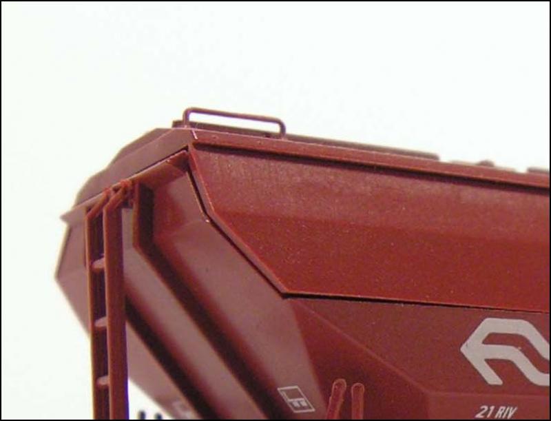

« Reactie #3 Gepost op: 26 August 2008, 23:29:20 »
plaatje ter verduidelijking:
en dan aan beide zijden, dus ook aan de andere kopse kant

« Reactie #4 Gepost op: 26 August 2008, 23:32:55 »
Is dat een close-up van die foto van de website/catalogus? Is dit te controleren adhv historisch beeldmateriaal? Catalogus/website model klopt namelijk niet met de uiteindelijke 1/87 uitgave

« Reactie #5 Gepost op: 26 August 2008, 23:38:20 »
Op de ombouwbouwtekeningen van de Uds-y (rasorietuitvoering) van NS zijn 4 handgrepen te zien, aan beide zijden van het looprooster ééntje.... :-|
Dat verklaart 8 boorgaatjes en dan zou je dus 4 handgrepen moeten hebben.
