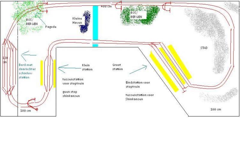

Hallo allen,
ik begin na een lange pauze met deze hobby. Ik ben ondertussen japanofiel, dus een keuze qua thema was niet al te lastig: Japan, inclusief de beroemde Shinkansen natuurlijk!
Ik heb wat rondgekeken op internet, of de benodigde locs te krijgen zijn, wat duidelijk het geval is, Tomix en Kato hebben veel verschillend spul, genoeg om een baan te vullen
Qua ruimte heb ik een 4 bij 1,2 meter tot mijn beschikking, anders krijg ik ruzie
Het lijkt me duidelijk dat ik dit niet in 1x vol ga zetten, het is en blijft een dure hobby. Ik wil graag met peco 55 rails werken, flexrails icm met de mooie wissels hebben me toch overtuigd.
Ik heb wat ideeen in de volgende schets gezet:
Let nog niet op de scherpe hoeken, ik moet nog een railprogramma vinden die met dat flexrails overweg kan. En belangrijker nog: waar ik mee overweg kan
Ik heb al geinformeerd over de shinkansen, deze heeft een radius van 240 mm nodig, dus daar moet ik rekening mee houden. Geen scherpe bochten of wissels dus.
Volgens mij heb ik zo een mooi evenwicht tussen rails en scenery, maar schiet eens op het idee. Ik ga nog een uitgewerkte versie maken in een railprogramma, zodat ik ook zie of en welke rails ik kan gebruiken of dat ik toch anders moet gaan werken.
Ideeen, opmerkingen, of andere uitingen : graag!!!

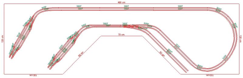

Je schrijft dat de ruimte 4 x 1,2 meter is. Kijkend naar de verhoudingen zijn de beide stations globaal 60 centimeter. Dat is kort voor een trein - zeker als je feitelijk een ruimte hebt van 4 meter breed.
Een wellicht geschikt railsprogramma is

Ja, ik snap ook niet hoe het kan, want ik ben nu met Wintrack bezig en ik heb ruimtegebrek zoals ik het voor ogen heb?
Het ene station heeft 80 cm, de shinkansen is 50 als het goed is. die rijdt door, maar dan kom ik in vreemde bochten op het eind. Wat doe ik fout? Het zullen vast beginnersfouten zijn, vroeger was het gewoon klikken met rails die je had en je zag wel hoe het ging

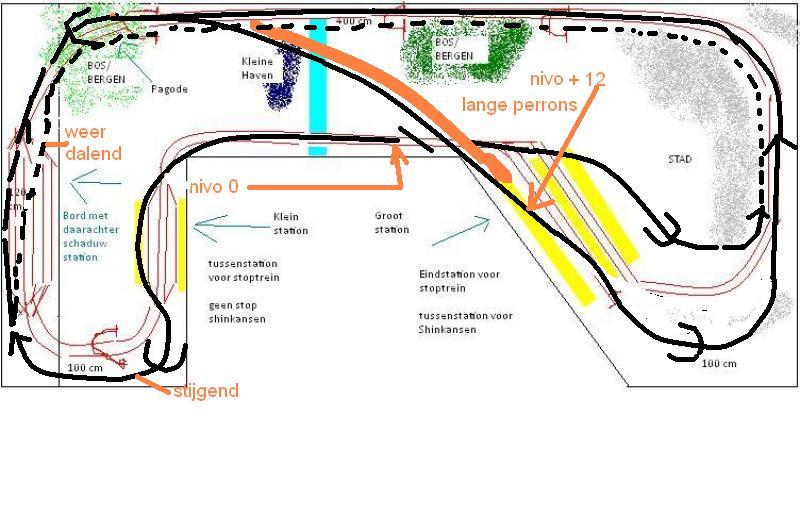

Voor mijn gevoel zijn de stations nog steeds erg kort voor die moderne, lange, treinen. Inmiddels introduceer je ander probleem. Met de schuine tafelranden heb je twee uithoeken gekregen, waar je helemaal niet bij kunt komen. Die Japanse treinen ontsporen niet snel, maar toch ....

misschien "gewoon"maar één station met lange perronsporen en aan de linkerkant een haven( gedeelte?)
heb het even heel erg provisorisch getekend...
Op zo'n baan kun je veel rotsen en mooie japanse pijnbomen kwijt met ditto schitterende , of een stukje ervan, japanse parken/tuinen..
dus ook oude cultuur naast moderne/nieuwe!!

Dat is zeker een oplossing voor langere stations. Alleen moet je rekening houden met het feit dat nu 'n keerlus is geintroduceerd. Dat is geen probleem, je kunt het oplossen.
Maar denk er ook aan, dat je nog een tweede keerlus nodig hebt om weer terug te kunnen omkeren. (zodra je eenmaal tegen de klok in rijdt, kun je niet meer de keerlus inrijden)

Hi,
Ik lees hier ergens dat een shinkansen 50 cm lang is in schaal N?
Ik heb er zelf een en die is al bijna een meter, op mijn testbaantje haalt-ie net niet zichzelf in!
De meeste Kato sets bestaan uit 7 bakken van 14 cm en ik heb laatst voor de Japan-liefhebber van onze club een Taiwanese TGV van Kato meegebracht die als ik me goed herinner zo'n 20 bakken bestond, dus tegen de 3 meter!
Als ik een beetje leuk zou willen rijden met Japanse hogesnelheidstreintjes op schaal N zou ik dus een station maken met perrons van minimaal 2 meter.
De Japan-fanaat van onze club treinen heeft die te lang zijn voor het station van onze modulebaan en dat is ruim 3 meter lang!
Ook rijden die treinen op schaalsnelheid dermate hard dat je een 'paradebaanvak' nodig zult hebben van meerdere meters, dus ik zou daar de volle 4 meter die je hebt voor benutten.
Tenslotte zou ik voor een Japanse baan onderscheid maken tussen de 'HSL' Shinkansen baanvakken en de lokaal- en goederen-lijnen.
Maar smaken verschillen, dit is alleen maar goed bedoeld advies....

Over dat baanplan, waarom doe je niet een lang station op de voorgrond over de volle lengte, daaroverheen diagonaal een paradebaanvak over de volle lengte en nog ergens in een hoekje op een berg een klein lokaalspoor stationnetje?
En vergeet vooral niet een enorm schaduwstation, om al die snelle jongens in te parkeren, anders komt om de minuut dezelfde Shinkansen voorbij!
Hoef je ze ook niet iedere keer opnieuw op de rails te zetten want dat is een crime met al die wieltjes...
Nog een paar tips: als je lange stukken baanvak een beetje schuin of zelfs met een lichte kromming aanlegt is dat veel realistischer. Radiussen van minder dan 35 cm zou ik zoveel mogelijk vermijden met die hardrijders. Omdat Japan nogal wat bergen heeft kun je die mooi gebruiken om de niet-realistische krappe bochten (van 35 cm dus) in tunnels weg te werken. Je moet natuurlijk wel zorgen dat je daar goed bij kunt komen, net als bij je schaduwstation als je dat bouwt!
