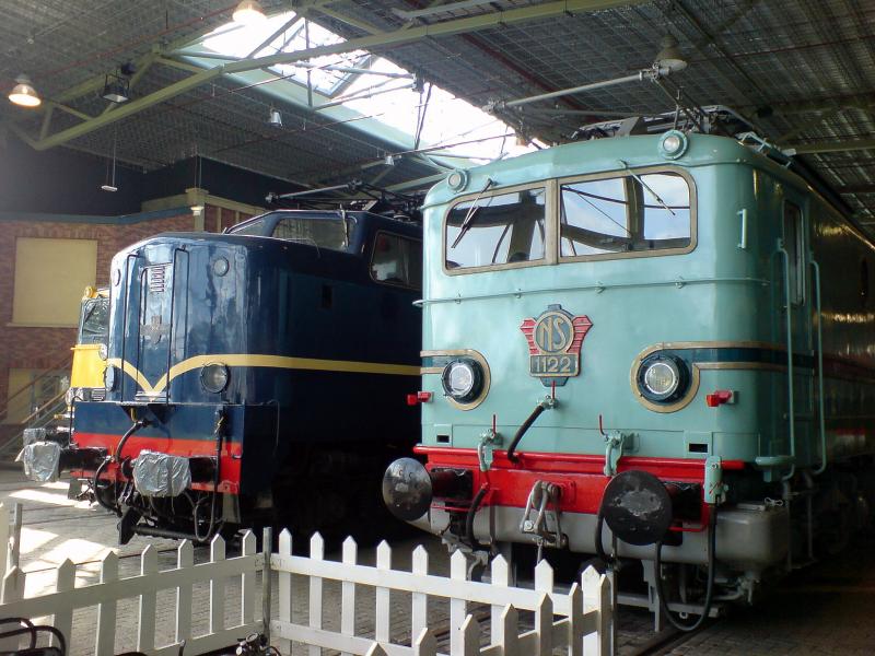

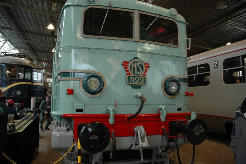

« Reactie #5 Gepost op: 23 August 2008, 20:27:29 »
Een beetje inspiratie;
succes!
fridzie
  • Berichten: 445
Re: Pimpen Roco 1100 in turkooise ?
« Reactie #6 Gepost op: 23 August 2008, 20:30:05 »
de kleur klopt niet helemaal van de 1122
bij een 1200 hebben ze orginele kleur groen gevonden onder de buffers staat ergens op een site weet alleen even waar zo niet

« Reactie #12 Gepost op: 23 August 2008, 23:28:56 »
Hoe bedoel je, 'klopt niet'? Bedoel je de metalen strippen die turkoois zijn?
Op de 1201 hebben ze de juiste (lees originele, niet verkleurde) kleur turkoois gevonden.
(www.klassieke-locs.nl)
Let trouwens op met de band tussen de aluminium strips: deze waren blauw ipv groen.
Bij de 1122 van het Spoorwegmuseum -die eigenlijk de 1125 is-, zijn de aluminium strips meer messingkleurig dan aluminiumkleurig. Hoe komt dit eigenlijk?
Ik zal morgen wel een foto plaatsen van de isolatoren.
Maarten
