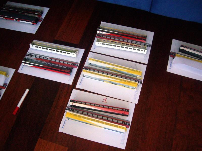

Ik zou graag een 5 tal Marklin ICR rijtuigen willen ombouwen naar ICRm.
Maar ik heb 1 probleem.
Hoe kom ik aan Ramen die precies passen in de sponningen van een Marklin rijtuig?
De transfers heb ik al van kleinspoor.
Wie zou mij aan deze ramen kunnen helpen?
En was 1680 cm Lang

Ga je ICRm's bouwen in hi-speed kleuren en niet naar de lengte schaal kijkt: neem Lima's. Die hebben een volledige zijwand. De Marklins hebben een deel zijwand dat aan de bodem vast zit. Dat geeft bij het spuiten een lelijke rand in de wand. Niet doen dus (is schraler dan de ramen met stijlen).
Kees-jan

Als je dan toch aan het verbouwen gaat....
1=> De afstand tussen de draaistellen van de Lima ICR's is 5 mm te kort.
Dit kun je gemakkelijk aanpassen, door  het draaipunt in de wagenbodem A-symmetrisch uit te snijden: Snij een rechthoek uit, die aan de kant van het kopeind 2,5 mm langer is dan aan de andere kant van het draaipunt. Draai de plaat met draaipunt achterstevoren, dus met de korte kant naar het kopeinde, en plaats het geheel terug en lijm het vast met MEK of UHU Plast.
=> Plaats de draaistellen terug en schrik :D
De HC moet nu helemaal met een polsstok van rijtuig naar rijtuig ;D Daarom reden die rijtuigen ook niet in Friesland.
2=> Koop kort-koppel-mechanieken met NEM-362-schachten en plaats kortkoppelingen. Ik gebruik hiervoor Symoba mechanieken en Kadee koppelingen nr 18.
Verkrijgbaar bij Jophispoor in Steyl, staat vandaag in Houten: Jophispoor@xs4all.nl
3=> Snij nu van de draaistellen alle verbingen weg tussen het draaipunt en de Lima-koppeling en de draaistel-zijkanten en de Lima-koppeling.
4=> Plaats de draaistellen onder de bak, zet een tweede bak naast deze omgebouwde en zie het verschil.
5=> Begin aan het tweede rijtuig, plaats het bij het eerste en begin langzaam te genieten.
6=> Bouw de andere rijtuigen ook om en geniet met volle teugen.
Ik heb zo de Belgische bakken behandeld v.w.b. de koppelingen, de ICR-en zijn in behandeling. De BDs bouw ik na van een Lima-bak met Trawos-kop.
Als je deze subtiele veranderingen aanbrengt, heb je een hele leuke set.
Groet, Ruurd
