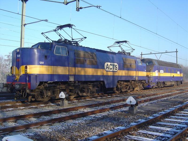

Timmo
Berichten: 537
Re: over de NS1215 --> ACTS 1251
22 August 2008, 07:52:41 »
hier een mooi plaatje van de 1251 en 6705, dit is bij rotterdam goederen. het weer was fantastisch, koud maar rustig en zonnig. we moesten het ijs van de binnenkant van de ramen halen in de loc
en toen zijn we met deze combinatie naar de kijfhoek gegaan.
