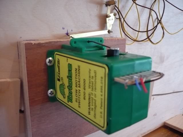

Circuitron Tortoise; kijk hier voor een plaatje ervan onder mijn baantje. Alleen het groene ding voor alle duidelijkheid... ;D
Maakt geel lawaai, loopt mooi langzaam, heeft 2 extra wisselcontacten en is super-duper betrouwbaar. Kost in de regel een euro of 16, 17. Als je ze zelf importeert nog minder.
