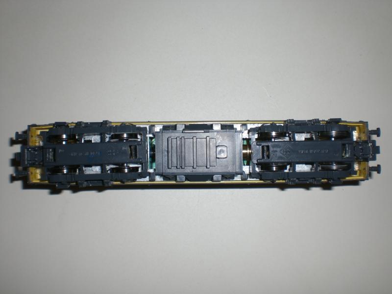

Het komt wel vaker voor. Nu ken ik de roco niet maar heb het wel eens met piko's gehad dat ik eerst de kortkoppeling met licht led printplaat heb moeten losmaken om daarna de kap los te krijgen.
Kan iemand eens een foto van de onderkant maken svp.
