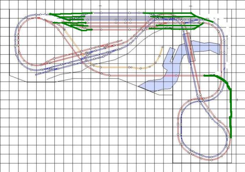

Dat heb je zo met keerlussen, die werken maar 1 kant op...    ;)
Ik zie technisch gezien maar 1 keerlus, gevormd door het enkelspoor traject.
De rest van de baan is een grote dubbele ovaal die in elkaar gedraaid is.
Als je analoog gaat rijden heb je volgens mij 2 mogelijkheden:
1) Je rijdt de keerlus altijd aan dezelfde kant in (links lijkt me het handigst) en maakt aan de rechter kant een blok dat je kunt ompolen.
2) Als je de lus aan 2 kanten wilt in kunnen rijden zul je aan 2 kanten een ompool gedeelte moeten maken.
Voor jouw situatie is het misschien het handigst om dat ompoolblok rechts te maken, dan ligt het in een tunnel neem ik aan.
Je kunt ook de keerlus elimineren door het enkelspoor aan de rechterkant met de rijrichting van het hoofdspoor mee erop aan te sluiten.
succes,
HansQ, RailClub Utrecht

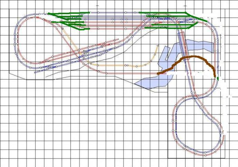

« Reactie #31 Gepost op: 30 August 2008, 00:06:04 »
Zo bijvoorbeeld?
santerdam
  • Berichten: 3865
Re: Schwarzach am wasser - (Baanplan N)
« Reactie #32 Gepost op: 30 August 2008, 00:13:27 »
HansQ, hiermee elimineer je de keerlus niet.
Vertrek middenboven op het rode spoor, vertrek met de klok mee. Blijf het rode spoor volgens. Na de tweede slag door de lus rechts-onder kom je weer middenboven op het rode spoor - maar nu tegen de klok in.

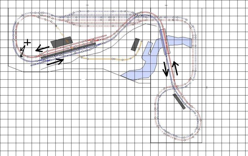

Ik heb nog enkele tekeningen geproduceerd die mijn verhaal misschien wat duidelijker maken.
In de eerste tekening heb ik de wissels en de zgn keerlus weggehaald.
In de tweede tekening heb ik aangegeven wat de rijrichting is en waar de plus zit. Steeds aan de bovenkant de plus.
Als ik dat consequent volhoudt kan dat nergens een probleem opleveren.
Vervolgens wil ik (derde tekening) via de zgn keerlus naar het andere spoor (groene lijn) en weer terug (blauwe lijn) kunnen. Als ik wissels ga gebruiken tussen de twee sporen krijg ik volgens mij problemen met de rijrichting.
Als mijn verhaal nog klopt, is het enkelspoor dat eerder werd aangeduid als keerlus, geen keerlus, maar een legale verbinding tussen twee sporen.
Wissels en 'keerlus'verwijderd.
https://images.beneluxspoor.net/bnls/Schwarzach_am_wasser_300808.jpg
Rijrichting aangegeven
https://images.beneluxspoor.net/bnls/Schwarzach_am_wasser_300808_1.jpg
Opnieuw verbindingen getekend
https://images.beneluxspoor.net/bnls/Schwarzach_am_wasser_300808_2.jpg
Ik geloof dat BenQ gelijk heeft, maar als er andere meningen zijn, dan hoor ik het graag nog
Marinus

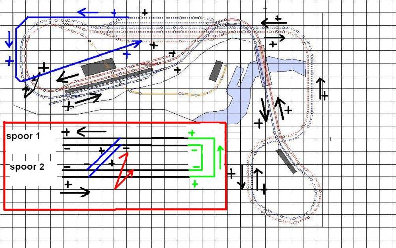

« Reactie #38 Gepost op: 30 August 2008, 15:31:27 »
Marinus als je die verbinding wilt zonder keerlus moet je die groene lijn op rechts niet omhoog laten gaan maar naar beneden en daar aansluiten op het dubbelspoor. Dan is er geen keerlus maar is het een groot uitgevallen inhaalspoor.
Gr. Remco.
Ps. Het gaat je steeds beter af of niet dat tekenen ;D
BenQ
  • Berichten: 32
  • Modelspoorders blijven kinderen
« Reactie #39 Gepost op: 30 August 2008, 15:50:19 »
Marinus,
Als je uitgaat van het feit dat de rechtse rail plus is dan zit de plus altijd aan de buitenkant en niet zoals jij dat getekend hebt want dan rijden de treinen dezelfde kant op, dus is de tweede baan van het dubbelspoor een inhaalbaan geworden.
Verder sluit ik mij aan bij Remco.
Deze wissels zijn er om als je op het "verkeerde" spoor zit van spoor te kunnen wisselen. Dit kan gebeuren als je via het "Inhaalspoor" weer terug komt op de hoofdbaan.
Groet, Ben
« Laatst bewerkt op: 30 August 2008, 15:56:33 door BenQ »
Marinus vdW
  • Berichten: 25
« Reactie #40 Gepost op: 30 August 2008, 15:55:29 »
Ja, ja,
Dus mijn tweede tekening waar ik de plus in aangaf is verkeerd.
Plus aan de buitenkant van beide sporen.
Ja dan zal mijn derde tekening ook niet kloppen.
Ik ga nog even kijken.
Marinus

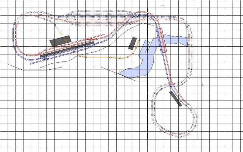

Beste mensen,
Ik heb nog eens goed nagedacht en wat getekend.
We zijn met z'n allen een verkeerd spoor opgegaan denk ik.
De opmerking over de plus aan dezelfde kant ga ik wel in mee, dan heb je inderdaad een 'gewone' inhaalbaan.
Er is eerder al aangegeven dat het om 2 in elkaar liggende ovalen gaat.
Als alle wisselverbindingen eruit zijn heb ik dus 2 losse sporen.
Nu wil ik geen lang uitgevallen inhaalspoor en geen keerlus, maar een verbinding tussen de 2 sporen.
Dat kan nooit een keerlus zijn, want die komt uit op het spoor waar hij eerst afging en dat is hier niet het geval. (ik ga van spoor 1 naar spoor 2)
Wissels tussen beide sporen levert kortsluiting op.
Volgens mij kan ik gewoon de eerder getekende verbinding leggen van spoor 1 naar 2 en omgekeerd. Daardoor komt een trein van zeg spoor 1 in de juiste richting op spoor 2 en omgekeerd. Niks geen last van keerlus, niks geen last van kortsluiting tussen de twee sporen in.
Ik heb het nog een keer getekend. Kijk en oordeel.
Zijn jullie het hier mee eens?
Graag nog wat reacties.
https://images.beneluxspoor.net/bnls/Schwarzach_am_wasser_300808_verbeterd_en_goed.jpg

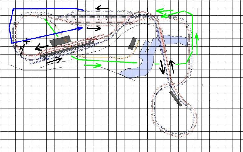

« Reactie #43 Gepost op: 02 September 2008, 19:49:53 »
Hoi Marinus,
Dit ontwerp is gewoon goed, niets mis mee ;D geen lussen oid.
Gr. Remco.
