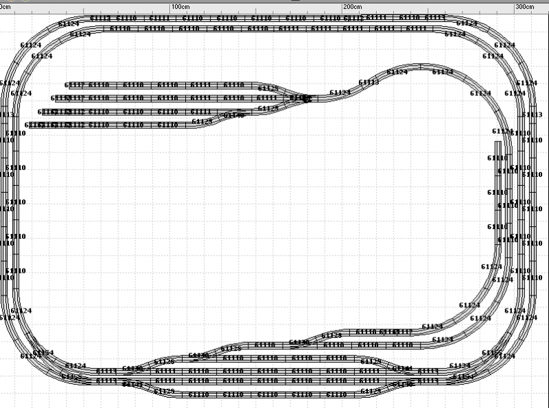

« Reactie #9 Gepost op: 14 August 2008, 21:05:22 »
Indrukwekkend banenplan..  ;) Wat zijn je plannen?
hier heb je een foto van me baan plan

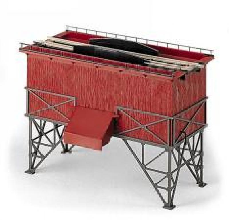

de rails die omhoog gaat stop bij 8 cm en daar komt naar 22 cm fleischmann 9482.
fleischmann 9482:

« Reactie #10 Gepost op: 14 August 2008, 22:18:23 »

Staat je fleischmann dan niet haaks op het spoor? Je kan dan niet alle wagens ontladen en de bij de trein die eronder staat zal niet alles in het bakje komen.

ik kan kiezen welke ik laat leeglopen en ik zou morgen weer wat foto's maken van de berg die er nu staat met huisjes ;D
groetjes, bas

Ronald, de trein met de wagons die er onder staat gaat niet onder fleischmann 9482 door maar er langs.
groetjes bas
