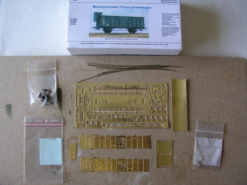

Wellicht ook als stimulans van bijna messingbouwers, een korte beschrijving van een kitje van een H0 groentewagen.
Zocht een messing karretje om achter mijn Grote Sik te hangen. Moest een gesloten wagon worden die in de jaren 50 nog rond reed. En dan kom je al snel bij een kit van MK uit. Een CHRD zonder remhuisje (foto op het doosje klopt niet). Het leuke van dat wagonnetje is dat die in veel varianten te bouwen is. Met/zonder remhuis, met zonder remwerk, grijze of bruine kleurstelling, wel of geen bakverstevigingen. Je kan het verregaand naar je eigen hand zetten.
Het etswerk ziet er mooi fijn uit. Er worden verende buffers meegeleverd, gegoten messing W1 glijlagers en RP25 wielen. Er is een uitvoerige bouwbeschrijving die, omdat die voor alle gesloten varianten geldt, niet altijd even duidelijk is. Zelf nadenken dus en als je er niet uit komt even een mailtje naar MK.
Achteraf gezien had ik op zoek moeten gaan naar W2 rollagers, omdat die in de variant die ik heb gebouwd wat meer voor de hand liggen dan de bijgeleverde W1 glijlagers. Niet gedaan, geen ramp, want ik ben niet zo'n purist.
Niets is perfect en dus ook deze kit niet zoals zal blijken. Zolang ik zelf niet in staat ben om überhaupt een kit te ontwerpen en op de markt te zetten, laat staan van deze kwaliteit, moet ik daar niet over zeuren vind ik. Bovendien is dat de leut van het bouwen in messing, zelf nadenken, oplossingen verzinnen, dingen verbeteren/aanpassen.

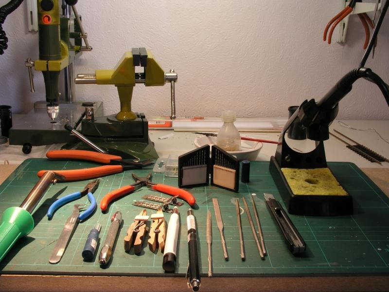

Ik gebruik basaal gereedschap. Soldeerstation van 50 watt en een goedkope bout van 60 watt. Geen vlammetje dus, dat scheelt in het risico om in Beverwijk te belanden.
Vloeimiddel en soldeer van Carr's (188 graden en in uitzonderingsgevallen 145 graden), alles via GM&S.
MK adviseert om enkele onderdelen te lijmen. Daar doe ik niet aan, messing moet je solderen, vind ik.

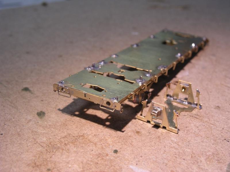

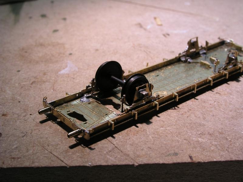

Het onderstel is een soort origami en vouw je in no-time in elkaar. Zeer slim ontworpen. Eerst even klinknagels drukken en daarna het geheel omzetten en hier en daar aan de binnenzijde solderen. Oh ja.... wel zo handig om eerst de bufferplaten vast te solderen, als alles nog niet is omgezet dus. Ook de wielophanging, scheenplaten en aslagers zijn niet echt moeilijk. Je moet wel vrij veel van de aslagers wegvijlen en vrij diepe gaten boren aan de achterkant van de gegoten W1 lagers. Dat vereist eigenlijk wel een miniboormachientje. Veel passen en nauwkeurig werken is het devies.
Zo da's klaar en nu de triangels van het remwerk ........... en die blijken te kort. Triangels verbreden of iets anders bedenken. Eerst maar eens testen of de wielen lekker draaien. En dan blijkt dat de remblokken voor de wielen hangen in plaats van er naast. :-| Dat is geen gezicht vind ik.
Ik heb dat opgelost door de remblokken opnieuw om te zetten langs een profieltje van 1,5 mm. Dan komen de remblokken wel iets hoger te hangen, maar dat valt niet erg op. Omdat ik ze al had omgezet en het messing vrij dun is, braken er dus een paar af bij het opnieuw omzetten. :-| Dat had ik met deze constructie juist willen voorkomen. Herstel is mogelijk, wel veel gepruts. Als ik opnieuw zou beginnen, zou ik ze gelijk afbreken. Gaatjes boren in profieltje en remblok (0,4 mm) en dan met een messing draadje (0,33 mm) aan elkaar vast maken. Eventueel solderen, hoeft niet. Is veel eenvoudiger en beter resultaat. Doe er je voordeel mee.
Hoe dan ook nu passen de triangels wel.
Hier de kant met de gecompenseerde ophanging.
De remblokken hangen nu langs de wiel in plaats van er voor.

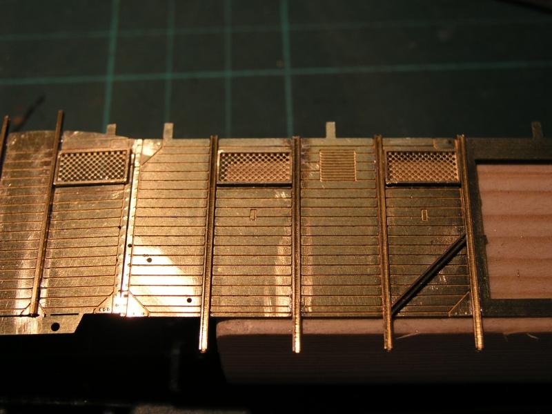

De bak bestaat uit 2 delen die weer bestaan uit een zijwand en een kopwand. MK adviseert die 2 profesorisch aan elkaar te solderen om te voorkomen dat de kopwand van de zijwand kan afbreken. Het materiaal is namelijk nogal dun. Dat is inderdaad verstandig. Ik kan wel verklappen dat ik soms wat eigenwijs ben, maar toch ook weer geen ezel want niet bij beide wanden de mist in. Als het mis gaat is het overigens goed te repareren. Met het breukvlak uitlijnen, goed haaks op elkaar laten aansluiten en dan op een paar puntjes vastsoderen. Met een hoekprofieltje verstevigen.

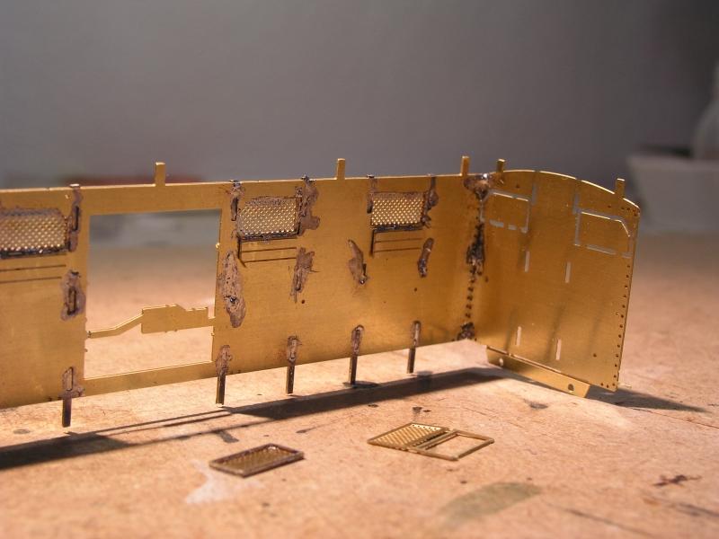

De wanden moeten worden voorzien van U profielen. Daar zijn netjes sleufjes voorgeëtst, deels doorgeëtst zodat je ze van de achterkant kan vastzetten. Profieltje globaal op maat knippen, effe reinigen met een glasvezelpotlood en dan vertinnen. Even een vijl er langs, zodat het vertinde deel glad is. Dan op ze'n plaats klemmen met 2 wasknijpers. Van de achterkant weinig flux er op, klein blupje soldeer op de bout en sisss, even doorverwarmen totdat je het soldeer kunt zien vloeien en klaar. Drie solderingen per U-profiel. Neem vooral niet teveel flux en soldeer, anders loop je het risico dat de planknaden vollopen met soldeer. Dat is geen gezicht en waarschijnlijk een hels karwij om weer te herstellen, als dat al mooi lukt.
In de latere uitvoering, zoals ik hem bouw, staan de U-profielen op de kopwand op hun zijkant. Zo zijn ze aanzienlijk smaller dan de geëtste gleuf en ook niet meer in staat om de doorgeëtste plekken helemaal af te dekken. Dat is alleen op te lossen met grover profiel. Dat wilde ik niet. Als het geschilderd is valt het waarschijnlijk niet zo op. Toch jammer.
Na de profielen moeten de roosters worden gesoldeerd. DIe bestaan uit 2 delen, het rooster en een lijst. De lijst licht vertinnen, weer even vlak vijlen, samen vouwen, heel klein beetje flux langs het randje en even de bout er langs. Doet dit voorzichtig en met beleid. Te veel flux of soldeer en het rooster loopt vol. Dat risico loop je ook als je de roosters in het frame soldeert. Uitkijken dus. Tijdens het solderen fixeer ik het rooster weer met een wasknijper.

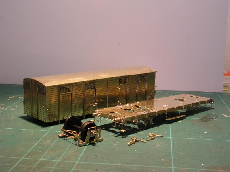

Klaar om te stralen.

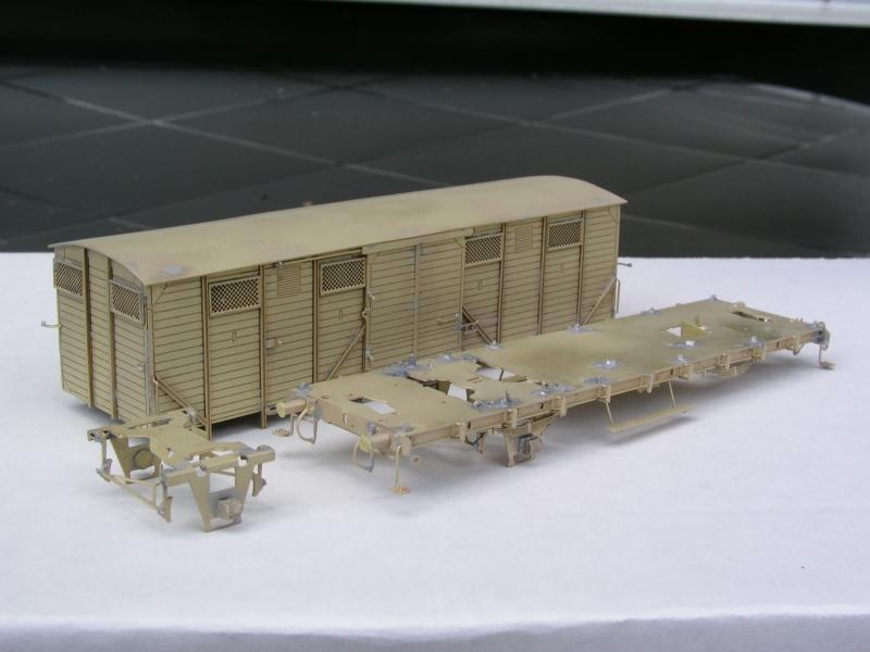

Gestraald en klaar voor de luchtspuit.
Spuiten is inmiddels gereed, de beschrifting (waterslides) is nog niet aangebracht. Moet zaterdag op de beurs effe bij MK chekken of de bijgeleverde beschriftingset ook bruikbaar is voor mijn versie uit de Europ Pool.
Al met al een erg leuke kit, waar je met wat moeite je eigen uitvoering van kan maken. Ik heb er met plezier aan heb gewerkt. Hij is m.i. niet geschikt als eerste kit, maar als je al wat ervaring hebt, heel goed te doen.
