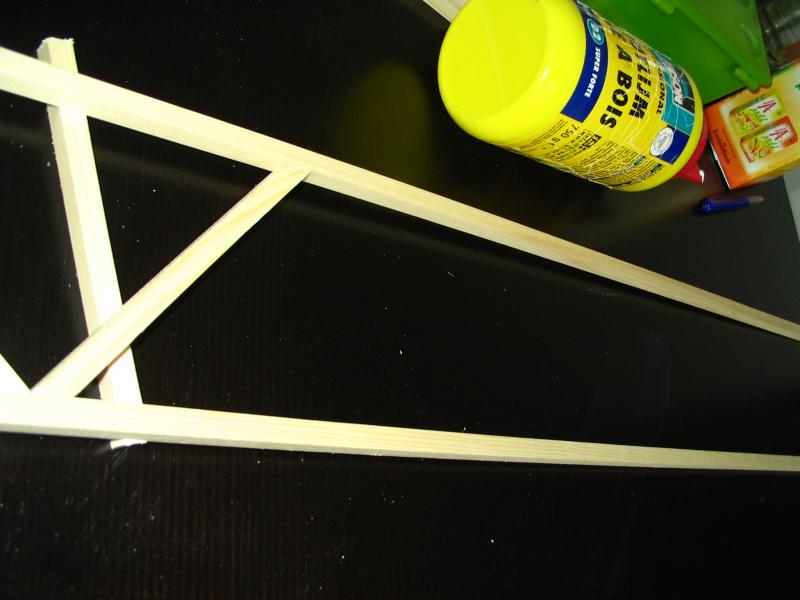

Hoi iedereen,
Nou ja de titel verklapt het al :) ik ben een spoorbrug aan het bouwen, ik heb 1 zijde af, op de boog na want hier twijfel ik nog over of ik die er wel op moet zetten. Maar daar hoor ik ook graag even jullie mening over.
Maten:
De brug word +- 1meter30 lang, dubbelspoor, de zijkant die nu ligt is 12 cm hoog.
Als inspiratie dient de brug over het A'dam rijnkanaal bij Muiden, alleen deze zou in model bijna 3 meter worden, dat past helaas niet, dus deze word iets kleiner.

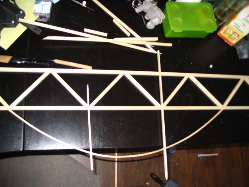

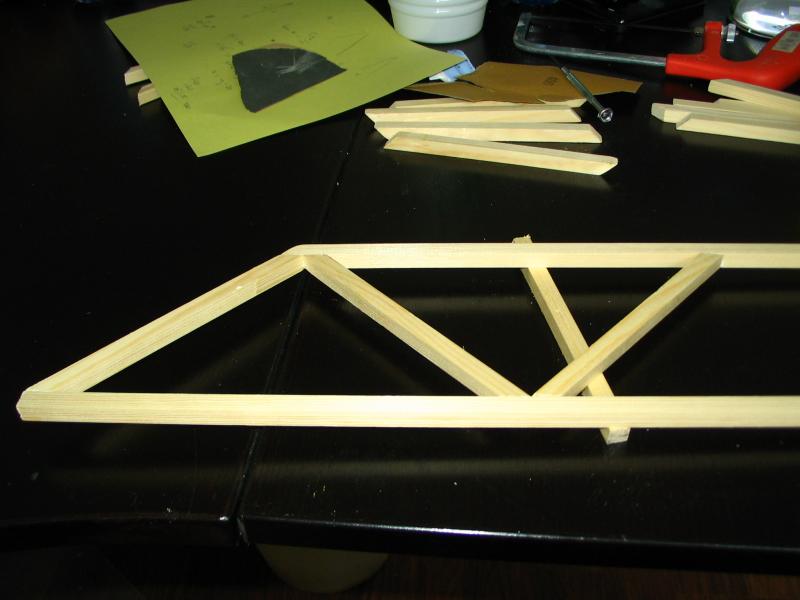

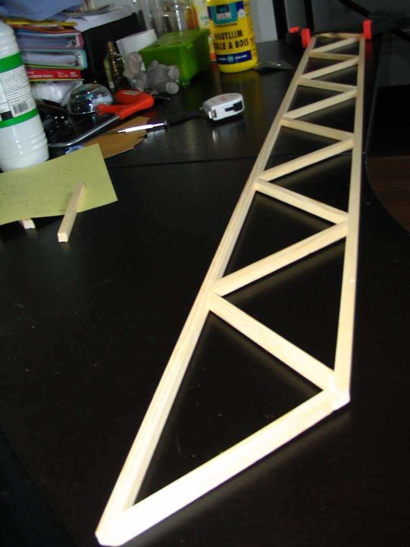

Nu de eerste foto's:
De start van het verlijmen van de schuine en rechte delen.
Dat stuk moet nog.
En alle delen zitten erin, op het eind even de houtklem erop om dat deel goed stevig te verlijmen.
Tot slot dus de vraag, boog of niet ?
Gr. Remco.

Boogbruggen zijn uiteraard erg gaaf, dus ik zeg boog !

Als het een 2 sporige brug is kun je ook tussen de 2 spren zo een draagconstructie maken, dat zie je in het echt wel vaker.
Kijk maar eens naar de Spoorbrug over de Rijn tussen utrecht en zaltbommel.
Dat ziet er echt gaaf uit.
En je kan je bovenleiding er mooi aan vast maken.
En was 1680 cm Lang

@Marijn: Ik vind boogbruggen ook vet :) dus de boog zit er op :D
@ J. Beckers: Er moet wel eigenlijk bovenleiding in, maar ik moet even kijken hoe en wat. De brug bij zaltbommel is helaas van een iets ander type. Met name de bovenkant loopt in lage bogen over en ik heb al recht gemaakt dus deze word nu gewoon grote boog maar later kan ik die ook wel eens maken, dat is ook zo'n typisch nederlandse brug :D

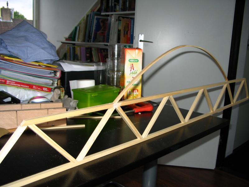

De boog:
De boog moest wel van wat dunner hout, dat dikke hout kon ik niet buigen over die afstand. En ik heb geprobeerd dubbel dun hout te doen maar dat was ook niet echt een succes :) Nu nog even iets bedenken voor de verticale stukken tussen de boog.
Gr. Remco.

Oei Remco, das wel een erg scherpe boog, kijk eens hier:
http://nl.wikipedia.org/wiki/Demka_spoorbrug
Hier zie je dat bij bv. de Demka spoorbrug de boog veel flauwer is, probeer dat eens voor de grap !  ;D

Remco,
doordat je de brug zo drastisch hebt ingekort klopt er niet veel meer van de verhoudingen. Als je een ligger hebt van 1,30m lang en 12 cm hoog, dan is er constructief geen boog meer nodig. Bij die verhouding is een enkelvoudig vakwerk sterk genoeg.
Wil je er toch een boog op zetten, zet hem dan op de einden. Zoals je hem nu hebt geplaatst moeten er 4 steunpunten onder je brug, net als bij de echte Demkabrug. De buitenste steunpunten komen dan in jouw geval wel erg dicht bij elkaar te staan.

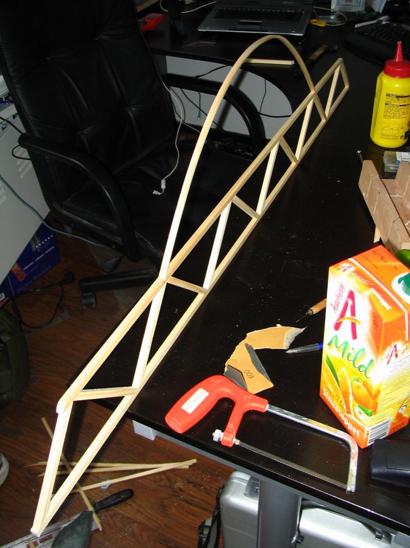

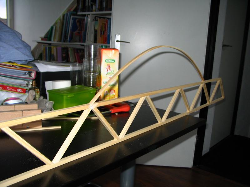

@Marijn: Ja je hebt gelijk ik heb de boog even een stuk minder stijl gemaakt.
@Klaas: Ok hm dat wist ik niet dat dat zo werkte, goede info! Ik heb hier ook gekeken en dat gebruikte ik verder eigenlijk als voorbeeld. Hier zie je inderdaad een pijler onder de bogen en 1 onder de kop en kont. En eigenlijk zou ik inderdaad de boog moeten schrappen maar ik vind het zo'n tof iets  ;D dilemma dilemma
De minder steile boog:
Gr. Remco.

Ok en nu weet ik het even niet  :-|
Ga ik daar waar de schuine steunbalken zo staan / \  alleen een balkje omhoog maken naar de boog of doe ik dat ook daar waar ze zo \ / staan ? dus of 2 steunbalkjes of 5, mede doordat de brug een beetje uit verhouding is zoals Klaas ook al terecht opmerkte ziet 5 er mooier uit maar 2 is zoals het ook echt is?
Wat zal ik doen ? Ik neig naar 5 omdat 2 er zo ielig uit ziet  :-|
Dus 2:
Of 5:
« Laatst bewerkt op: 11 August 2008, 19:47:36 door Remco »

Ik ga voor 5. :)

« Reactie #11 Gepost op: 11 August 2008, 19:55:30 »
Remco, ik wil je een  advies geven. Dat hoef je niet op te volgen, want het betekent dat je helemaal opnieuw moet beginnen. Maar ik zou de V's in de constructie steiler maken, dus dichter op elkaar. Dan krijg je er vanzelf meer op de hele lengte en ziet het er een stuk geloofwaardiger uit. Als de bedoeling niet helemaal overkomt wil ik er wel een schetsje van maken.

Remco, als je boogbruggen erg mooi vind, waarom maak je dan niet een volledige boogbrug, ik denk dat de verhoudingen dan mooier uitkomen als bij de brug die je nu aan het bouwen. Op het punt na dat de verhoudingen misschien beter of anders kunnen vind ik jou brug er wel stoer uit zien, dus ga zo door.

Persoonlijk vind ik de brug zonder de boog er op veel mooier.
Of maak er dan een hele boogbrug van.
