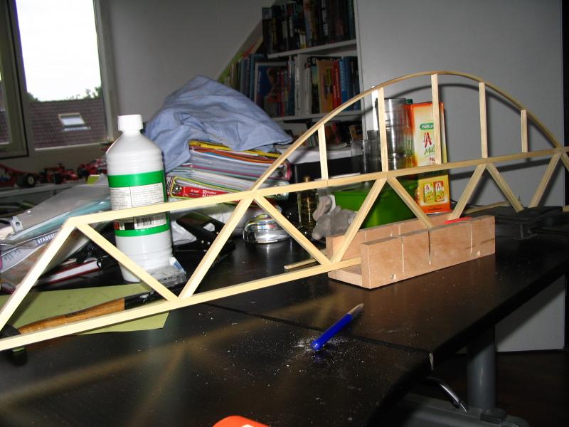

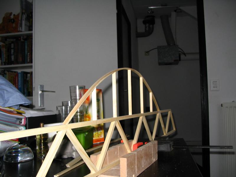

Remco, ik wil je een  advies geven. Dat hoef je niet op te volgen, want het betekent dat je helemaal opnieuw moet beginnen. Maar ik zou de V's in de constructie steiler maken, dus dichter op elkaar. Dan krijg je er vanzelf meer op de hele lengte en ziet het er een stuk geloofwaardiger uit. Als de bedoeling niet helemaal overkomt wil ik er wel een schetsje van maken.
Ja ik begrijp wat je bedoelt Klaas, ik heb nu 45 graden hoeken gemaakt, maar beter was 60 graden/30 graden geweest dat was inderdaad realistischer geweest. Ik zal er over denken, maar ik denk dat ik deze gewoon afmaak, het is maar voor 8 euro hout  :) en dan maak ik er nog wel een die beter is en neem ik je tips daar in mee, dan ga ik eerst ook even wat meer meten en omrekenen naar H0.
Slopen vind ik dan wel weer zonde maar dan heb ik in ieder geval het eea geleerd over de constructie van zo'n apparaat en dan zet ik deze beneden neer als diorama of iets dergelijks.
Tsja, als je wilt dat niemand zich er tegenaan bemoeit, dan moet je stil op je zoldertje blijven zitten en vooral niks laten zien.  ;D
Nou ik vind het wel prettig hoor, je hebt heldere goede tips, anders leer ik nooit wat :)
Gr. Remco
Update:
De 'spijlen' zitten er tussen, 5 stuks, Jaap heeft gewonnen :D
Maar goed de volgende gaat echt anders, inderdaad zoals Klaas zegt, steilere hoeken, ik denk zelf aan 60/30 en kijken of ik nog een cm of 20 erbij kan smokkelen, dan zou ik de maten misschien kunnen halveren. Over maten gesproken, iemand toevallig of een foto die onder een rechte hoek is genomen dus niet schuin van de brug bij Muiden ? of beter nog een bouwtekening oid ? Dat maakt het uitrekenen van de maten wat eenvoudiger :)

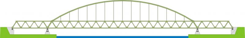

De tekening van de echte kun je hier bestellen.
Daar zie je ook dat alle hangers van de boog op een knooppunt eindigen. De extra hangers die je er tussen hebt gezet vullen wel aardig, maar constructief is dat fout. In het echt zullen ze dat nooit doen.

Remco hier een zijaanzicht van de Demkabrug bij Utrecht, dit is hetzelfde brugtype.
Klik op het plaatje dan zie je hem nog wat groter,
Groet Gerrit

Bedankt Gerrit,
Dit is inderdaad een beter plaatje dan wat ik tot nu toe gevonden had! Je ziet inderdaad duidelijk dat er iets andere hoeken gebruikt zijn dan ik heb gedaan.

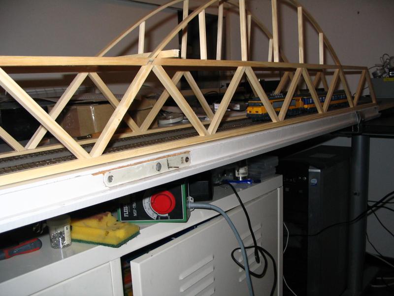

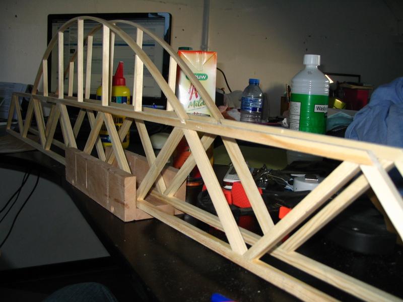

« Reactie #23 Gepost op: 12 August 2008, 20:42:35 »
Och het staat niet echt in de weg en verkopen :) het is 10 euro hout ofzo :)
Maar goed ik heb vanavond de andere kant in elkaar gemeubeld:
Dus nu de twee zijkanten klaar, alleen nog tussendelen maken en een ondergrond, maar eerst moeten deze delen geverfd worden.
Gr. Remco.
En nog even een fotootje met een 1800/ick:
Ps. De brug lijkt nu erg hoog, maar uiteindelijk komt de rails hoger te liggen, ruim 1 cm minimaal om precies te zijn en de bovenleiding moet er ook nog boven dus dan komt het goed overeen met de maten van mijn spoordijk.
