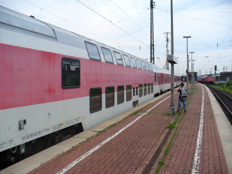

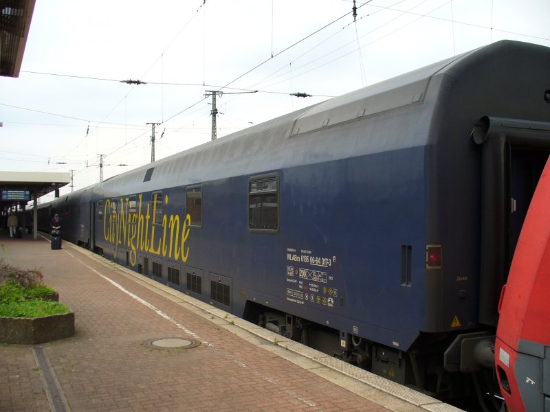

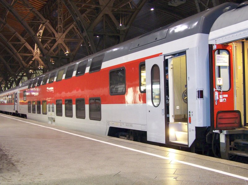

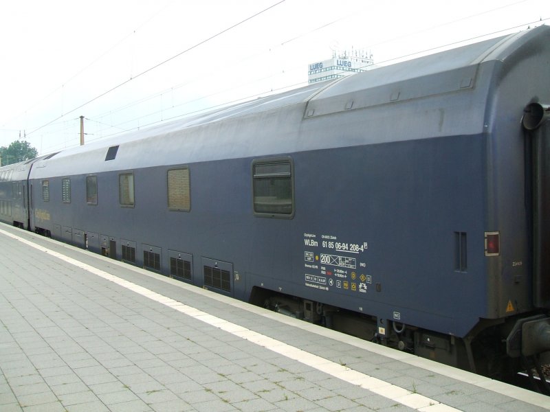

Dan even op verzoek: WL; slaaprijtuig A; eerste klas, B 2e klas, m; rijtuig voor lange afstands treinen meteen lengte van meer als 24,5m, met 10 afdelingen 1e klas of 12 afdelingen 2e of 5 afdelingen 1e bij een AB of 6 afdelingen 2e klas bij een BD.
Eigenlijk moet er nog een D; Doppelstockwagen( alleen als de D aan het begin van de afkorting staat) voor staan omdat het dubbeldeksrijtuigen zijn. Of die er bij de nieuw geschilderde rijtuig voor zijn gezet weet ik zo niet want de rijtuigen die in Nederland rijden zijn helaas nog allemaal blauw.
Zie ook hier voor alle betekenissen van letters in afkortingen van Duitse rijtuigen, dan is het uitvinden wat voor'n rijtuig iets is niet zo moeilijk meer ;)
Hier onder wat links naar foto's:
(D)WLABm171 in de oude CNL huisstijl
(D)WLABm171 in de nieuwe CNL huisstijl
(D)WLBm172 in de oude CNL huisstijl
(D)WLBm172 in de DBAZ huisstijl
Groetjes Michiel
