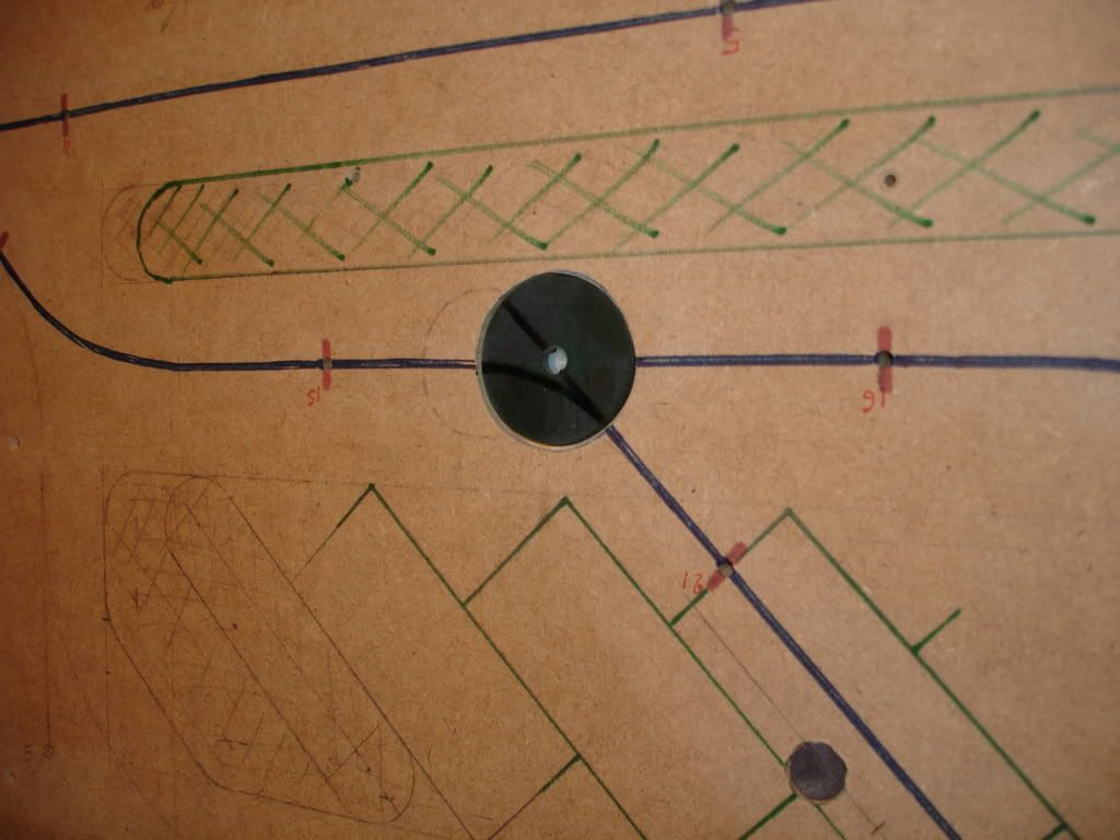

Mijn oplossing bestaat eruit de rijdraad niet te onderbreken, en deze zelf af te buigen naar de gevraagde richting. Zo zijn ze ook bruikbaar in bochten en kan je de straal van afbuigen zelf bepalen.
Ikzelf maak gebruik van een servo-motortje die een plexi-schijfje laat draaien naar de gewenste positie (zelfbouw) ... een ander voordeel is dat ik afhankelijk van de draaipositie meerdere wisselposities kan bekomen (rechtdoor / links afslaan / rechts afslaan met slechts één wissel)
Heel de baan wordt dan afgewerkt met een dun laagje plasticard in wegdekkleur (is de slijtage te groot kun je stukken gaan vervangen)
(Een fotootje van mijn testbaan ... m.a.w. voor je definitief in je baan iets gaat inbouwen maak even een kleine testbaan en test de onderdelen daar op uit)
Laatst bewerkt op: 03 August 2008, 08:40:45 door B_Modelbouw

Bedankt voor de uitleg, de voor en tegens van de Faller oplossing en de foto. Gebruik je de faller rijdraad? omdat die banen op de foto nogal breed lijken, of heb je magneetbanen gebruikt? Ik heb op MIWULA forum daarover gelezen. Die magneetbanen werken ook zonder dat die slepers fysiek het wegdek raken en daardoor slijten. Dit slijten gaat best wel hard heb ik gemerkt. Ik heb een startsetje gekocht dat heeft nu een uur of 8 gewerkt maar er zit al een hele gleuf in de sleper. Ook is de mechanische afremming dan niet meer aanwezig waardoor de auto's een mooier wegegdrag vertonen en de accu's gespaart worden.
Heeft iemand met dit systeem ervaring?
M.b.t. de spliting: Ik heb zelf inmiddels wat geexperimenteerd met een rijdraad die aan één kant vast zit en waarvan de andere kant wordt verschoven tussen rechtdoor en afbuigen. Ik moet zeggen dat dit een hele mooi vloeiende afbuigende beweging geeft van de auto's, zoals B_modelbouw al zei.
Ook het feit dat je meerdere aftakkingen per splitsing kan maken en aftakkingen in bochten spreekt me ook wel aan.
