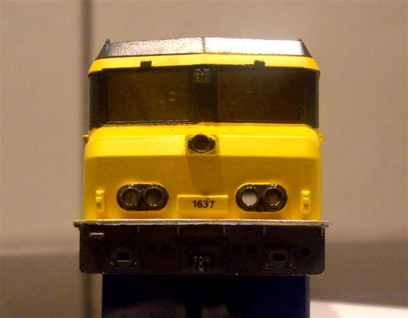

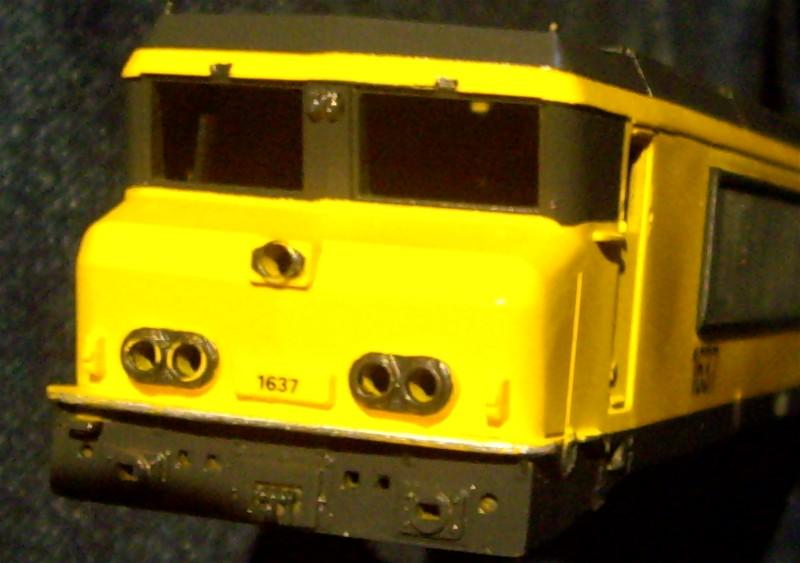

Kant 1:
Kant 2:
Van 1635 eerst 1637 gemaakt door de afwrijftransfers op decal papier te wrijven.
Daarna een toefje blanke lak op het decal papier.
Tenslotte uitknippen (1,5mm bij 3,5mm) en dat op de lok plakken.
Laatste stap: morgen blanke lak als meneer de post langs is geweest met 2 vishaken.
Vanaf vrijdag af te halen.

Super Kees-Jan!! Waarschijnlijk kom ik ze dan zaterdag halen als dat schikt, ik heb namelijk vrijdag avond mijn ouders te eten dus dat red ik niet helaas. Maar echt gaaf zoals hij er nu bij staat
De 7 op kant 2 zit die nog niet helemaal plat ofzo of lijkt dat maar zo ?
Top hoor
Remco.
ReesCees
Re: Reel-Cees Blog
Reactie #145 Gepost op:
05 August 2008, 21:57:42 »
Ja die op kant 2 is mislukt, helaas.

Nee hoor geen donaties Remco. De transfers kan ik zelf wel gebruiken en de set is voor mij compleet genoeg voor een andere 16/17/1800.
Het was voor mij een uitdaging om te doen.
De uitdaging voor mij was om de scheuren uit de kap te halen en wat tijdens het overspuiten bleek: Het afplakken van de neus (het grijze vlak) Das dus niet makkelijk (tenminste dat vond ik).
Verder nieuwe technieken toegepast zoals de mini transfers op de "Koos" manier.

Door het inpraten van mijn tutor heb ik de mislukte kant zojuist hersteld.
nu ga ik slapen.
