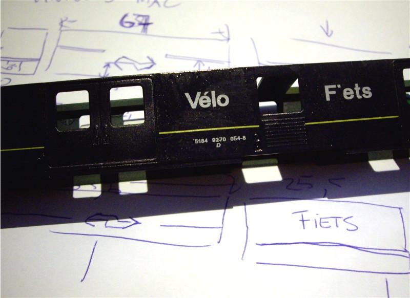

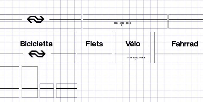

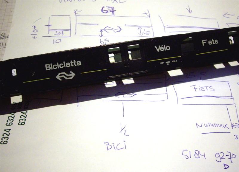

In decalderij reel cees is het ook niet stil hoor.
Om straks de rijtuigen van de bagage actie te kunnen voorzien van opschriften ben ik druk aan het meten en tekenen.
Hoe doe ik dat nou?
Je start met een serie foto's van het rijtuig (kan ze helaas hier niet plaatsen omdat ze niet van mij zijn ;D ;)).
Die foto's gebruik je om de opschriften te kunnen natekenen (lettertype en plaats).
Ik meet dan op het rijtuig de plaats uit (je ziet het kladje liggen onder het rijtuig).
Dan wordt alles getekend in het teken programma. Iedere kleur krijgt een laag in de tekening. Die lagen kun je open of dicht zetten (zichtbaar maken of verstoppen) bij het printen zodat bijvoorbeeld alleen alles wat wit moet zijn ook wit geprint wordt.
Zoals jullie kunnen zien maak ik om de tekeningen kaders (das makkelijk om uit te knippen!).
Op de tekening is alles "zwart" maar dat heeft met de printer te maken dus niet gaan schreeuwen  ;D.
Na het printen is het bij dit test rijtuig de decals passen en proefplakken (let niet op de kleine beschadigingen in de letters).
En iets meer in detail:
Je ziet dat de decal het hele vlak omvat. Hierdoor zie je de decal helemaal niet meer na het behandelen met blanke lak.
Zo ontwerp ik dus  decals voor in dit geval het fietsen rijtuig. De stelbalk maak ik op dezelfde wijze.
Door de decals iets korter te maken kunnen ze ook op de Marklin rijtuigen (1:100).
Kees-jan

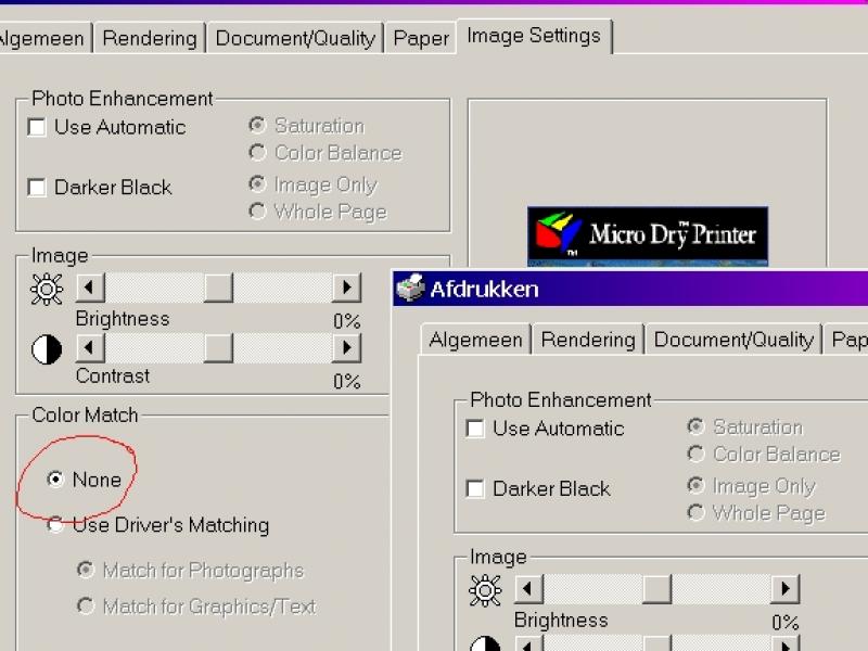

On topic..
Als je nou eens de witte laag gewoon in zwart tekent en deze als spotkleur uitprint.
De andere laag teken je dan in RGB kleur (zwart,rood etc).
Wel zorgen dat deze op 100% staan!
Als je dan gaat printen en in je driver aanvinkt dat hij geen rekening moet houden met de driver dan print hij daarna alles in een ruk door in spotkleuren.
Bart
ReesCees
Re: Reel-Cees Blog
« Reactie #701 Gepost op: 21 November 2008, 22:28:49 »
Hee handige tip! soms is het wel erg zwart idd.
