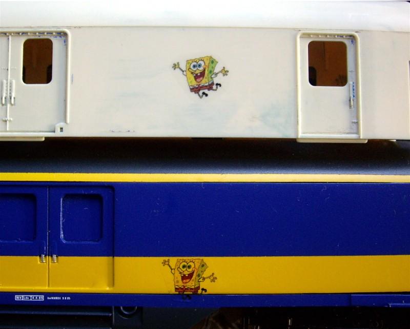

Krijg nou wat!
Nog een klein detail, op het origineel is het geel van Spongebob transparant en is hij op de andere zijde gespiegeld weergegeven.
Maar dit is klasse.
- Peter

Eh... heeft er iemand een Roco Fccpps bij de hand?
- Peter

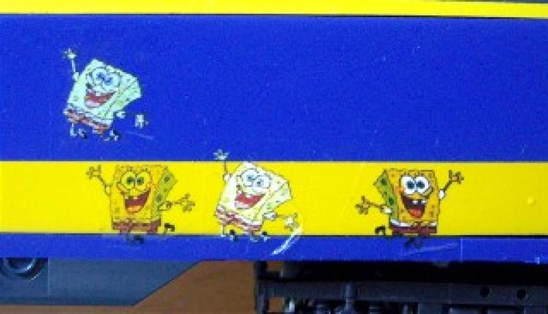

kijk:
10mm hoog
Kees-jan

Leuk!
Voor de duidelijkheid, is het wit van de ogen en de hemdsmouwen ook echt wit en niet doorzichtig?
- Peter

@Peter:
Je ziet het is wit maar schijnt te veel door. (ik zet er een hele witte laag onder zodat de ondergrond er niet meer doorheen schijnt.
