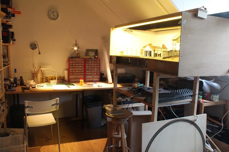

Ja er is progressie.. de baan is twee meter opgeschoven.  8)
Het baantje staat nu náást de werkplek.

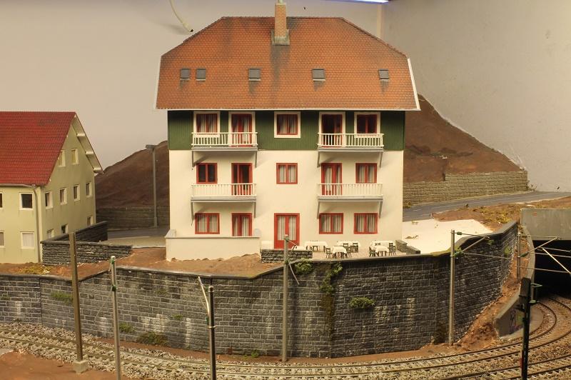

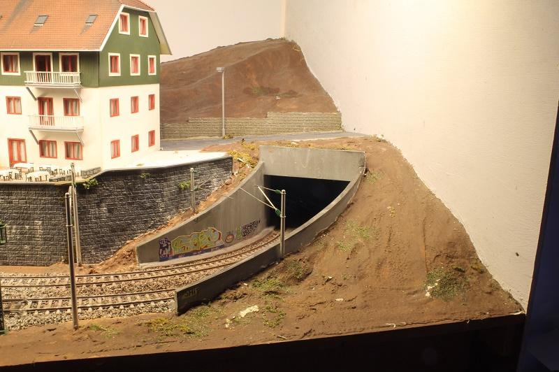

Eerst maar eens de stand van zaken inventariseren. De helling bij de tunnel heeft nog wat kale plekken die bijgewerkt moeten worden voor ik aan de onderlaag van turf begin. De helling op de achtergrond wordt loofbos. Vooraan enkele grotere bomen en daartussen en achter bomen van zeeschuim. Raling of hekwerk op het beton doet het ook wel aardig denk ik.
De helling achter het hotel wordt straks één groene oase. Ik ben vast wat foto's aan het verzamelen die als voorbeeld kunnen dienen. Met name de kleur en hoogte van gras, struiken, onkruid en bomen.
De achtergrond ben ik nog niet uit. Ik denk aan iets van halve bomen om de overgang wat te verhullen maar wellicht ook nog iets op de achtergrond schilderen. Qua perspectief en kleur is dat overigens nog wel een uitdaging. Tips zijn welkom.

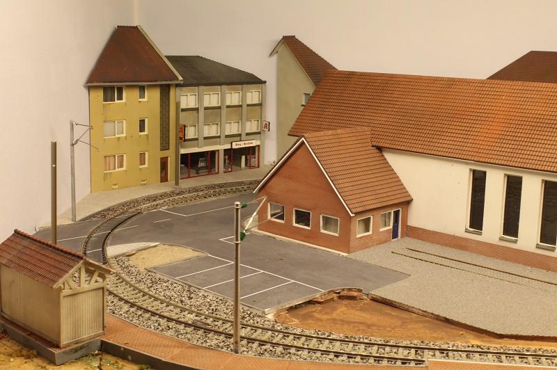

Maar Serieus. Ik heb de sporen gelegd toen ik alleen nog maar Roco 8-assers had, dus met korte draaistellen en genoeg speling om vergevingsgezind te zijn bij niet perfecte ligging.
De sporen in de tunnel ligen in een sterke verkanting, puur omdat ik dat zo mooi vind.  ;D  De overgang van helling naar vlak èn van sterke verkanting naar vlakke ligging gebeurt op een vrij kort stuk. Gelede trams lukt dat wel maar trams met een grote radstand gaan op drie poten lopen, met alle gevolgen voor de stroomafname en de tractie van dien. Omdat ik normaal gesproken met gelede trams rij is het geen probleem. Een Halling-onderstelletje trekt het niet.

De linkerhoek lijkt me redelijk industrieel of bewoond, de rechterkant kun je wel volplempen met bomen. Waarom niet even in Photoshop oid een mockup met achtergrondplaatjes maken. Op je huidige foto's is de achtergrond makkelijk doorzichtig te maken, dan kun je schuiven met achtergrondplaatjes. Dat werkt zelfs makkelijk met Pages op je Mac.
