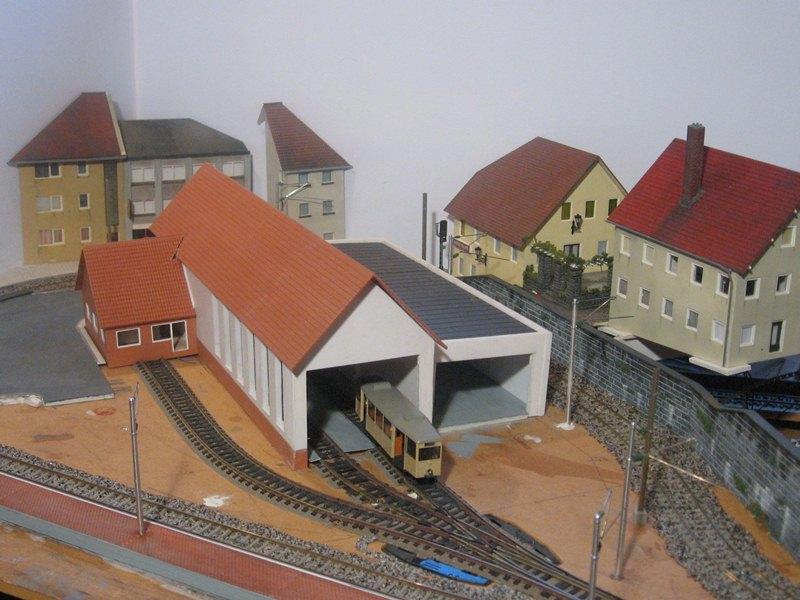

Kerstvakantie en dus weer eens tijd om mijn site bij te werken.
Op onderstaande foto de huidige stand van zaken in vogelvlucht. Ben bijna klaar  ;D

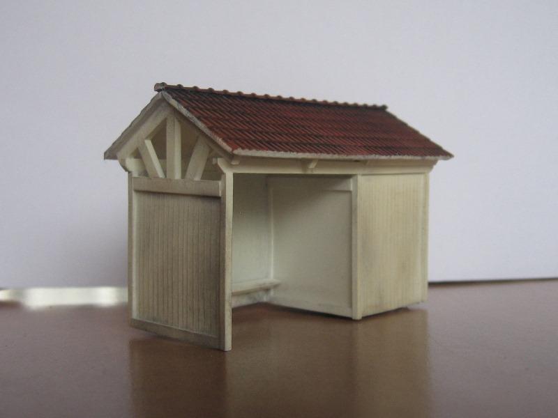

Haltegebouwtje is af.
Onder de kap zit een SMD-ledje voor de verlichting. Alles uiteraard zelfbouw uit styreen.

« Reactie #338 Gepost op: 19 February 2012, 16:07:54 »
Dat ziet er prachtig uit. Wellicht nog wat moskleurtjes aan de onderkant?
Heb je het LEDje gedimd? Dan schijnt ie niet door.

Yep ledje is gedimd. Binnenzijde van het hokje is beplakt met zelfklevende alu-folie (met dank aan mijn plaatsgenoot Gerrit oftewel eenop87 (y)) en daar zie je nu dus niks meer van. Boven het bankje zit gewoon ge-airbrushde folie.
Wees er maar voorzichtig mee, want de verf gaat daar redelijk makkelijk vanaf. Hopelijk heb je het wat opgeruwd met schuurpapier?

De ge-airbrushde folie zit alleen aan de binnenzijde van het hokje, op een weinig kwetsbare plek dus. Bovendien is die kant van de toeschouwer afgekeerd dus een kleine beschadiging is niet direct zichtbaar.

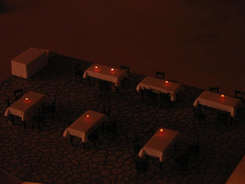

De afgelopen week weer wat gefröbeld aan details. Het zat tegen met de remise (kleuren van voeg- en metselwerk pakte verkeerd uit) en dus staat die even in de hoek en ga ik verder met dingen die wél lukken.
De tafels op het terras bij het hotel zijn voorzien van kaarsen (van die gevallen in een glaasje). Nog een heel gepruts om waxinelichthouder te maken en daar een lampje in te solderen  ;D
Uiteraard zijn het gewoon glasvezel draadjes die een klein stukje boven de tafels uitsteken en die onder het terras op één punt bij elkaar komen. Op het punt waar alle 7 vezels bij elkaar komen brandt er een LEDje die een veeg met een rode marker heeft gekregen. Al met al een kleine moeite, weinig kosten en een grappig effect.

« Reactie #344 Gepost op: 10 March 2012, 08:57:42 »
Dat ziet er weer buitengewoon mooi uit! Waarom schaf je niet twee van die goedkope nepwaxinelichtjes (LED'jes) aan, wat zo'n flakkerend licht geeft. Die moet je met de juiste weerstand gewoon op de treintrafo kunnen aansluiten en dan krijg je een nog toffer effect.
Die tafelkleedjes: Tissue in verdunde houtlijm gedrengd?
