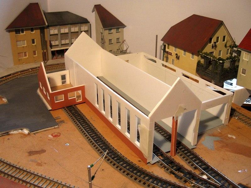

Zowaar een actief bouwweekend gehad!
De ruwbouw van de remise is een eind op streek maar voordat ik die kan afmaken wil ik eerst het landschap tussen de remise en de huizen vormgeven. Als de remise straks staat kan ik daar minder makkelijk bij. De komende tijd komen dus alle huizen vast op hun definitieve plek te staan en wordt het landschap om de huizen heen vorm gegeven. Daarna kan de remise voltooid worden.
Stand van zaken remise:
In de zijvleugel links komt nog een (deel) interieurtje met verlichting. De remise zelf krijgt ook verlichting.
Keerwand langs de trambaan. Uiteraard wordt deze nog bewerkt met verf, waterlekkages en onkruid.

Is de doorgang van de remise niet heel erg smal?
  • Berichten: 10805
Re:Trambaantje
« Reactie #273 Gepost op: 12 September 2011, 07:54:44 »

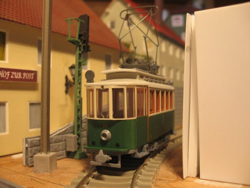

@Edde; de remise is inderdaad volgens de bekende foamboard-bouwwijze tot stand gekomen. Ik zal binnenkort mijn site weer eens updaten en daar meer plaatjes en uitleg geven.
De tram is overigens van Lilliput en lijkt erg op de KATO-modellen maar deze stelt een KSW voor. Ik heb 2 sets van motorwagen+aanhangwagen; een Weense en deze beige.
@Sven: Het is mijn opzet dat het nét past. Het lijkt me fraai als er maar 2mm ruimte tussen de tram en de deuren zit.

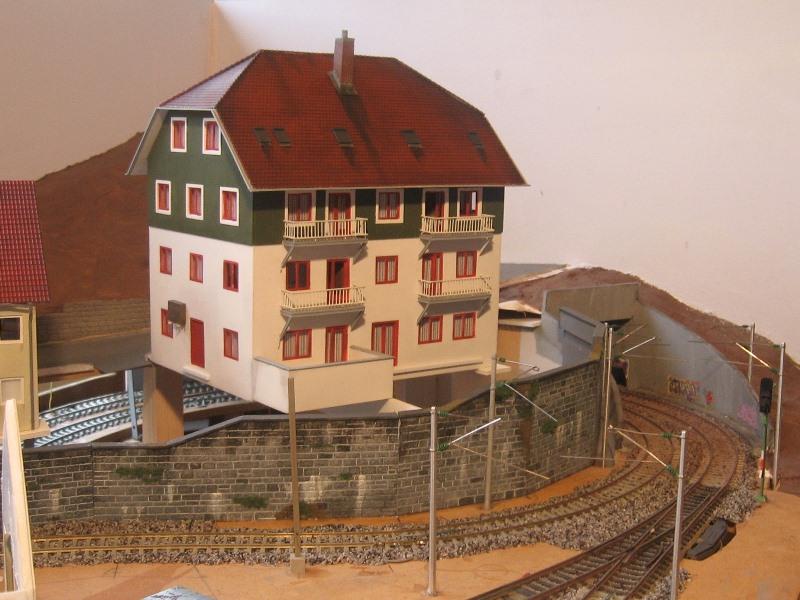

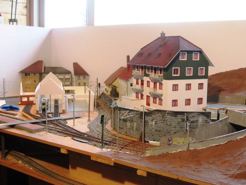

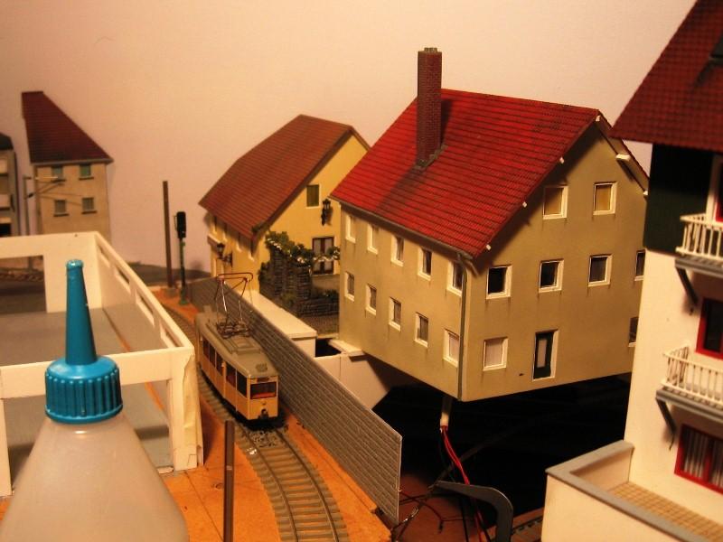

Zo, na alle geneuzel over raadplaatjes en 'vrienden' maar weer eens gewoon terug naar de core-business; knippen, snijden, plakken en verfen  ;).  De vaart zit er in: sporen geballast, een keerwand gemaakt, het hotel op zijn plek gezet en verder met de remise. Een voorproefje in foto's, een update van mijn site volgt binnenkort:

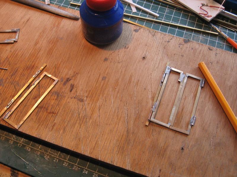

De remise krijgt uiteraard deuren. Het geraamte en de scharnieren soldeer ik uit messing. 100% styreen wordt te slap (denk ik):
Overigens kwam al metend een leuke 'fout' in het ontwerp boven. Als ik een Düwag-achtasser (zo een Roco-ding) in de remise parkeer kunnen de deuren niet meer open, of dicht uiteraard, want de deuren draaien naar binnen....  8). De remise heeft daarmee gelijk een museumfunctie gekregen.

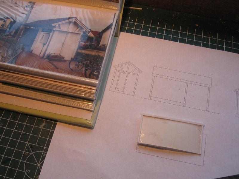

En het écht allerlaatste gebouwtje van Trambaantje in aanbouw; het haltegebouwtje dat op het perron komt. Het wordt in grote lijnen gebaseerd op de halte Ittersbach Rathaus.
