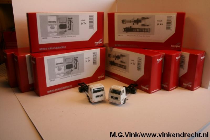

Enige tijd geleden gaf ik in nieuwe aanwinsten het bericht dat ik spullen had aangeschaft om 6 autospuiten te gaan bouwen voor RailzMiniworld.
Ik zou hiervan verslag doen op ons forum, maar ik heb verzuimd om dit te doen. Sorry  :-[
Bij deze wil ik jullie alsnog een beknopt verslag geven vanaf het begin tot de huidige stand van zaken. Op mijn site verschijnt tzt een uitgebreid verslag.

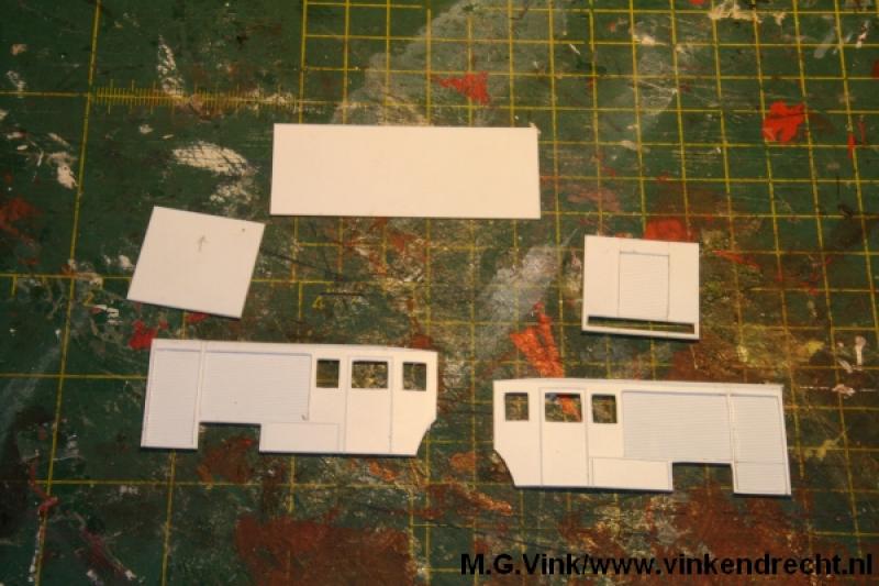

Als basis dienen de setjes van Herpa met per doosje 2 cabines of 2 chassis

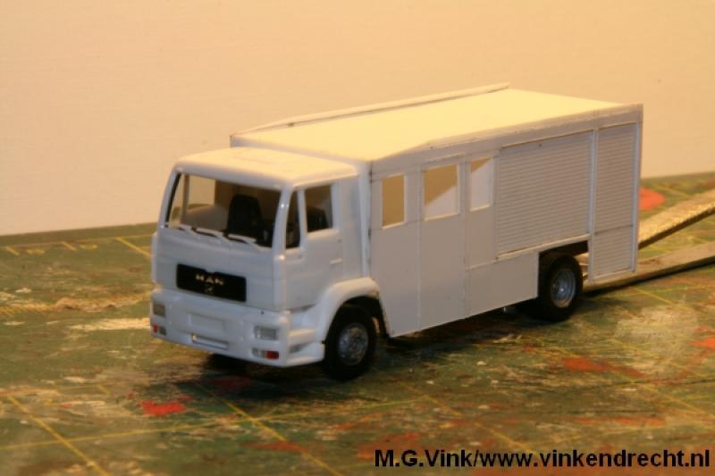

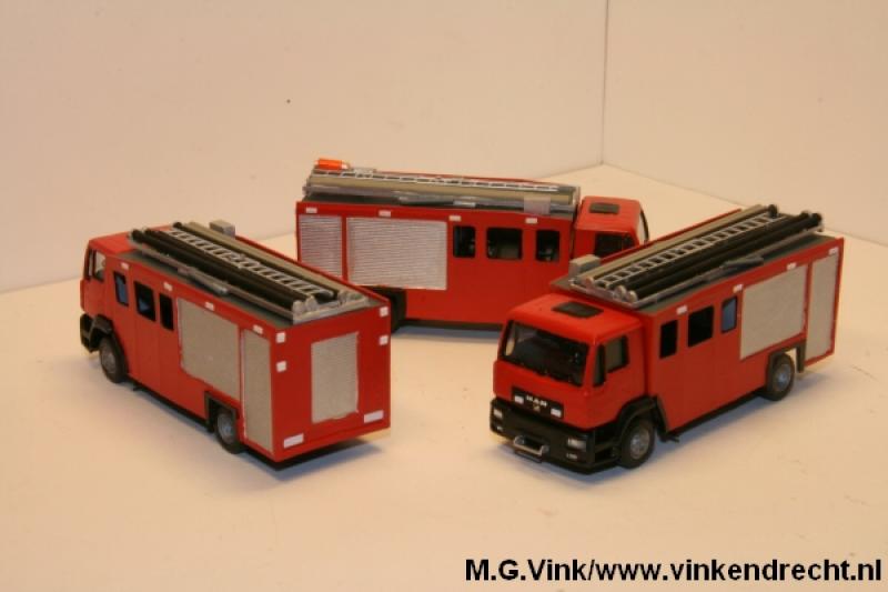

Van plastocplaat van Evergreen van 0,5 mm werd de opbouw gemaakt. De rolluiken werden gemaakt van geribbelde plaat van Evergreen.
Dit gaf uiteindelijk dit als resultaat:

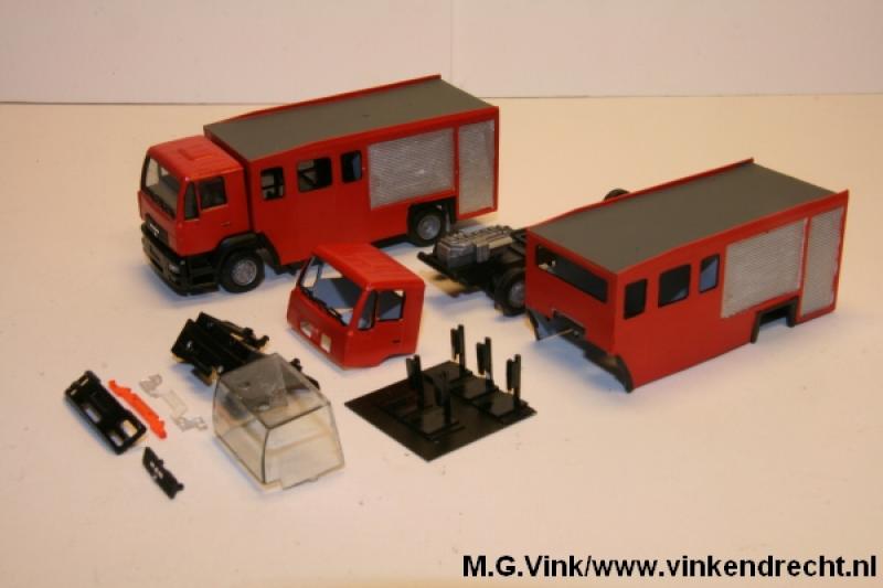

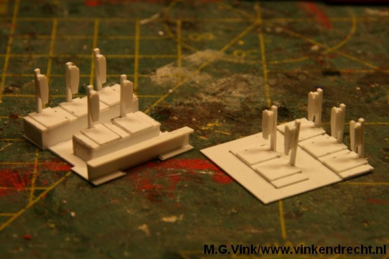

De manschappencabines werden voorzien van een interieur. Van 2 auospuiten zijn enkele kasten aan de achterzijde geopend en kunnen dus bij een incident geplaatst worden. De andere 4 kunnen omgebouwd worden voor het Car system. Om ruimte te geven aan een decoder is daarom de bodem verhoogd.
Nadat alles was geschilderd is dit het resultaat:

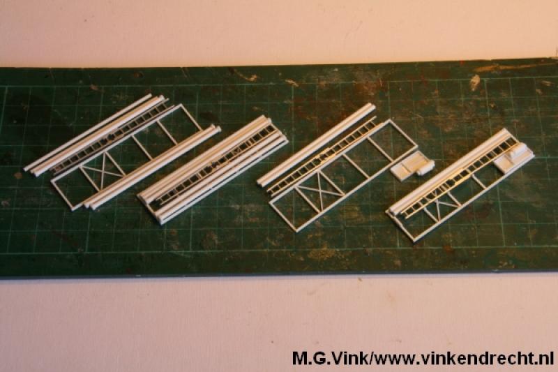

De dakrekken zijn gebouwd van diverse strips van Evergreen
Omdat er per distrct in Rotterdam verschillen zijn aan de voeruigen heb ik deze ook aangebracht bij de modellen:

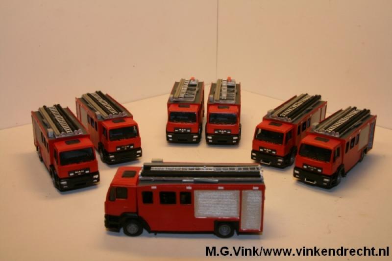

En dit zijn alle modellen bij elkaar.
h ja het zevende model is voor een collegavan mij , die in Rotterdam bij de brandweer heeft gezeten.

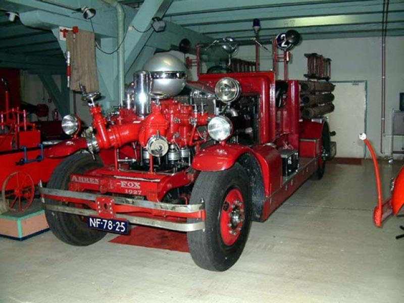

En nu nog even de wereldberoemde Ahrens-Fox NS2 bouwen, daarvan reden er zes rond in Rotterdam, ze werden besteld in 1926-27 en de eerste kwam ook nog in 1927 of 28 in dienst, die is verloren gegaan in de tweede wereldoorlog, anders waren er zeven geweest.
Deze hadden toen al een pomp van 1000 gpm oftewel zo'n 3600 liter per minuut, de laatste is pas in beginjaren 70 uit dienst gegaan.
Er zijn hele mooie messing bouwpaketten in de handel van deze wagens.
Zo'n auto zou mooi in een brandweer of oldtimer museum in Rotterdam kunnen staan. in 1:87 dus
Dirk Bolt
