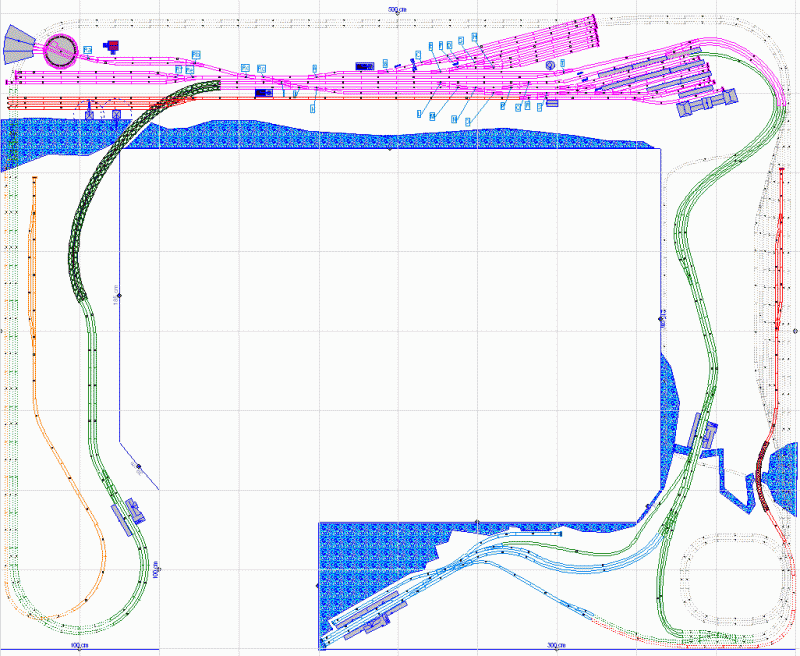

Re:Glen Elke/Port Yeme Railroad - (Baanplan N) Versie 13
« Reactie #51 Gepost op: 24 December 2009, 00:49:15 »
Ondertussen zijn we bij baanplan versie 13 aanbeland ;)
De oplevering van onze nieuwe woning komt steeds dichterbij en onlangs ben ik uitgebreid de woning doorgelopen om het leidingwerk te inspecteren. Iets wat ik al langer had vermoed is dat onze woning gespiegeld is ten opzichte van de bouwtekening die ik als uitgangspunt gebruikt had voor het baanontwerp. Versie 13 is dus aangepast op de werkelijkheid ;)
De afmetingen van de kamer veranderen niet, die blijft 4 bij 5. In Baanplan versie 13 zijn rood / oranje de industrie sporen, roze het grote station, gebaseerd op Aberdeen, blauw het haventje met distilleerderij en klein eindstation geinspireerd op Port Ellen.
In de huidige layout ook nog even gekeken naar de handigste manier om het groene hoofdspoor door te laten lopen en keerlus problemen te voorkomen. Volgens mij heb ik daar nu geen last meer van.... of toch?

Vind je het niet jammer dat het 'kopstation' ontzettend kleine perrons heeft terwijl je echt een ZEEEEEEE aan ruimte hebt??
Ik bén vreemd, en sta daarom altijd normaal op de foto!
Johan Vermij
  • Welkom in het Digitale Stoomtijdperk
  • Berichten: 1285
« Reactie #57 Gepost op: 24 December 2009, 15:17:34 »
Hi Camickaeze, daar heb je wel een beetje gelijk in. Op de tekening zijn de perrons ook iets korter uitgevallen dan dat ze in werkelijkheid worden. De perrons van station Aberdeen liggen in een bocht.
Je moet er wel rekening mee houden dan ik eigenlijk tijdperk II/III (Engels, dus pre-grouping, voor 1948) wil rijden. Er zullen dan ook nooit TGV's e.d. op dit station stoppen.

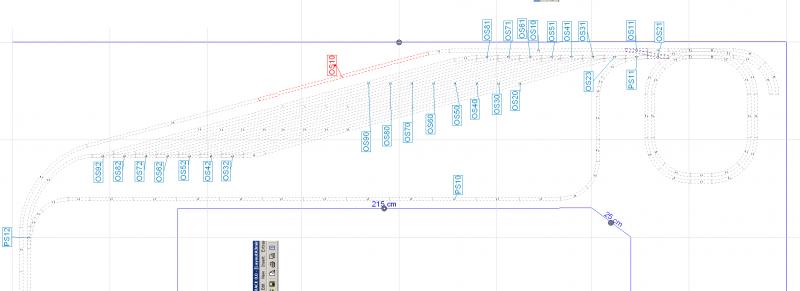

« Reactie #58 Gepost op: 28 December 2009, 10:01:34 »
Weer een stapje verder en gesleuteld aan het Schaduwstation. Dit schaduwstation bevat 10 sporen. Dit zijn 9 Opstelsporen en 1 Programmeerspoor. De laatste is PS10 genoemd en de opstelsporen OS10 tot OS90
Klikbaar
De wissels zijn ook per spoor genummerd. OSx1 voor de wissel rechts van het opstelspoor en OSx2 voor de wissel links.
De grote vraag is nu, hoe sluit ik het aan?
Ik neem aan dat ik elk baanvak moet isoleren en apart aansluiten op de ringleiding. Hoe sluit ik de wissels aan?
