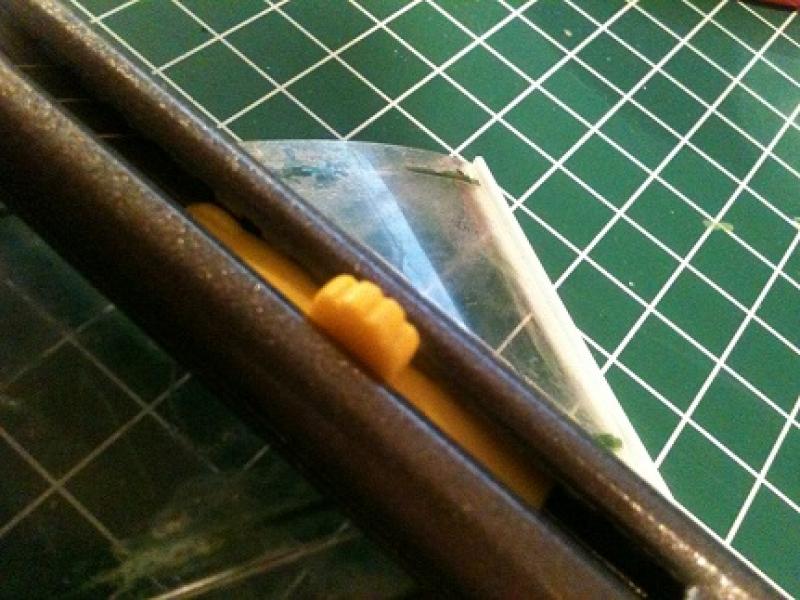

Hans, heb al weer wat problemen op gelost. Kan nu namelijk dit eerste stukje gebruiken als mal voor de spanten.
Zo kan ik alles op maat maken alvorens de rest te lijnen.
En de lijm grijpt direct aan als je een schuurpapiertje over het staal haalt.
Ik heb nog even gekeken voor grotere flessen morgen nog eens naar de Albert Heijn om de hoek!

Heb ik overna zitten denken alleen waarom ik het niet ben gaan toepassen geen idee. Misschien doordat ik een draad van dit spul kreeg. Want ik ben nu een stukje aan het afmaken met ribben. En dan zie je het dak meteen vorm krijgen. En als je hem er oplegt past hij ook meteen. Zo krijg het wel direct vorm. En door seconde lijm te gebruiken zit het ook meteen goed vast.
Voor het buigen een lange platte bektang nemen en daarmee modelleren heel zachtjes!
Zit er nu over te denken om een dunne styreen plaat er overheen te doen om er een geheel van te maken.

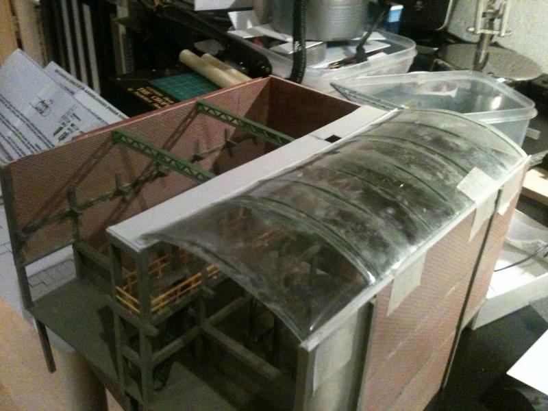

Ohh ohh wat gaat de tijd soms snel..  :(  :( :(
Maar de plaat tussen de twee ronde daken is klaar en het profielen waar het dak in komt te liggen.
1 dak deel van 9 cm van de totaal 19 cm ligt te drogen. (y)
Morgen de overige 10cm en de verlichting voorbereiden!

Nou even een mooie sneak preview van een stukje dak dat ligt te dragen met wat gewicht erop! ;D ;D ;D

En dan is daar eindelijk de eerste ruwe foto van het dak!
Nog niet afgewerkt maar puur aan 1 zijnde aan elkaar gelijmd middels een profiel!

Tja echt aantrekkelijk en kunstig ziet hij er niet uit..
Wat dient er nog te gebeuren voor hij keurig in de verf gezet kan worden.
Nou het volgende lijstje is er nog:
  • Styrene plaat er over heen leggen
  • biezen aan de buiten kant aan brengen
  • Lichtgoot aan brengen op het dak
  • Lengte balken aan brengen binnenkant
  • verlichting aanbrengen
  • afwerking kopse kanten met spanten
