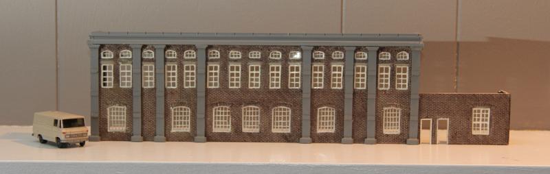

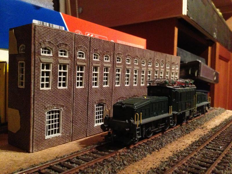

Hier even een duistere update van een nieuwe aanwinst, niet passend in mijn land keuze maar wel een erg mooie lok.
En de fabriek die nu goed vordert. Ramen zijn erin gezet en de achterwanden zijn passend gemaakt en geschilderd. Zo ligt nu ook het dak klaar om nu verlichting erin te zetten en dan is dit weekend de voorkant met de pilaren aan de beurt.

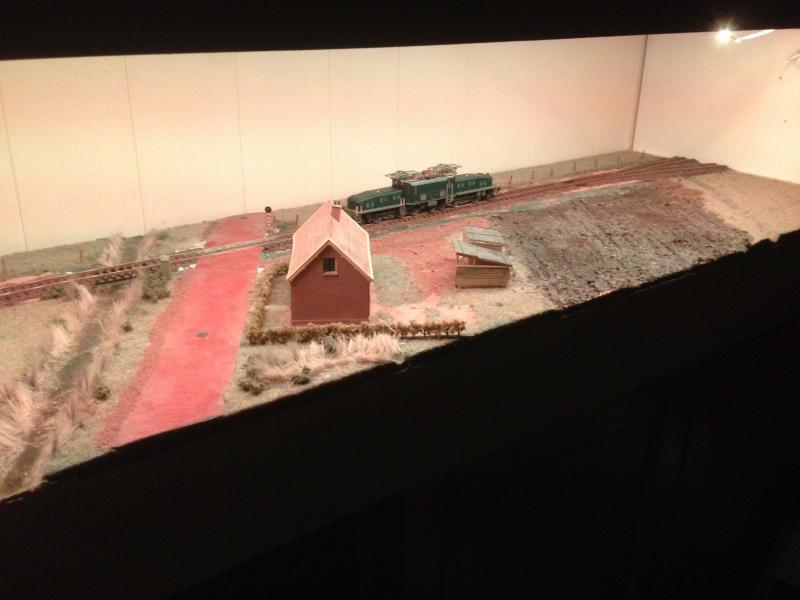

Vanavond eens even een stukje werk verricht aan het uiterlijk van de modules. Alles keurig in een leem kleurtje gezet. En daarna de kap van een van de modules uitgerust met Led verlichting de RGB 5050. Zo heb je meteen een soort verlichte bak staan om mee te fotograferen en ziet het er enig sinds leuk uit.
En ook maar meteen besloten om uiteindelijk deze bak te gaan herbouwen als de andere wat verder gevorderd zijn!
Hij is uit het begin dat ik het bouwen weer heb oppakt!

Die half relief fabriek ziet er prima uit Harold.
Dank je wel, tijdens het aan brengen dacht ik dit is veel te grof.
Maar nu als geheel past het heel  goed bij het gebouw.
Nu staat deze week in het teken van mijn af rij stukken die ik al eerder vernoemd had.
De eerste is toch bijna gereed. Zo word het ook mogelijk net iets meer en realistische treinbewegingen te kunnen maken op de module. Wel in twijfel hoe ik het zal afwerken, helemaal op en top of puur rails vastleggen en klaar. Aangezien dit niet echt bij de baan hoort en de rails uiteindelijk door de achtergrond heen komt rijden.

« Reactie #328 Gepost op: 25 January 2013, 00:40:46 »
Toch maar eens een belangrijk besluit genomen... Soms leer je zoveel dat je opnieuw begint (y).
En dat is al goed te zien in de fabrieksmuur die achter de papierfabrieksgebouwen komt te staan.
