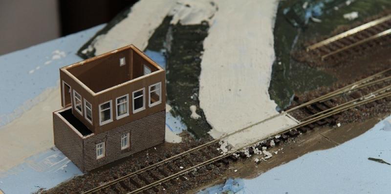

Net eens zitten klooien met mijn externe flitser na het gips avontuur.. En ja het verschil is zichtbaar vind ik zelf
En na de eerste keer ingipsen van de weg is het resultaat al erg mooi een strakke ondergrond voor de asfalt weg!
Morgen eens kijken of ik hem nog na moet lopen met een kwastje gids 100% egaal is ie ook niet..
Meteen ook maar eens het kleine kerst projectje neergezet. Het seinhuis, geschilderd en wel.
Nu de vloeren en erin en het dak erop en dan begint het geheel zich aardig te vormen.

Harold, een weg is nooit egaal tenzij je een nieuwe rijksweg of een autobaan gaat bouwen. Zeker het type weg dat jij aan het maken bent hoeft helemaal niet strak, integendeel. Corrigeren met schuurpapier, gaat prima.

Michel,
Dat klopt ik heb nu de contouren gevolgd van de dijk en dit afgestreken met een laag gips en dit is wel redelijk egaal volgens de vormen van de dijk.
Want mijn plan voor vanavond is om enkele malen met de kwast het midden van de weg in te smeren met een dunne laag gips. Zo zou deze na enkele lagen dit deel iets hoger moeten zijn. Daarnaast wil ik straks met verf de verschillen in de weg nog accentueren met de heki straat verf en dan accentueren met de vinger verf. En hopelijk creëer ik zo een redelijk realistische asfalt weg
