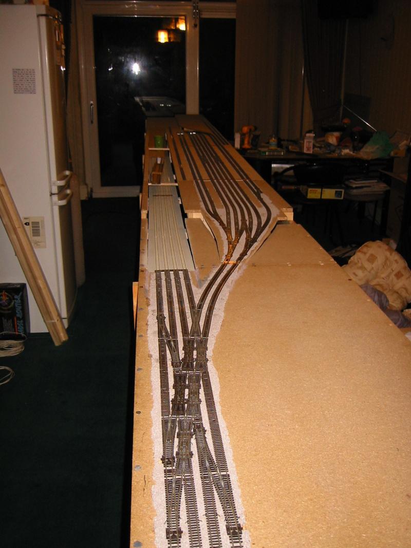

MRP_Peter
Re: Engelse wissels, slechte ervaringen?
12 July 2008, 06:14:15 »
Dan nog maar even een kiekje van mijn modelspoorbaan die overigens op basis van modules gebouwd wordt.
Alles is Peco code 55, N schaal dus.
Dit stuk baan heeft een lengte van plusminus 6,10 meter en is deel 1 van het geheel, er moeten zo nog 3 delen van 6,10 meter gebouwd worden.
Dit stuk van de baan is op dit moment al een heel eind verder dan dit, ik zal bij gelegenheid wel wat meer foto's posten in de betreffende meer passende rubrieken.
Ik heb in de wisselstraat halve en hele engelse wissels gebruikt die in een bepaalde volgorde liggen.
Middels deze gekozen combinatie ben ik in staat om ook 'verkeerd' spoor te rijden waar nodig mocht zijn.
Peter.
