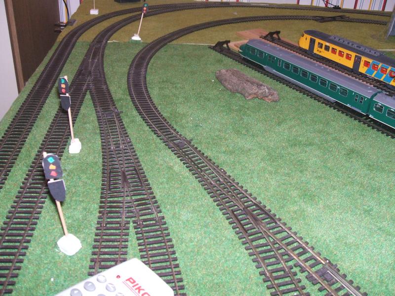

als mijn piko ice 3 van zijn opstelspoor komt en een tegengestelde bocht ingaat, word het 2de draaistel van de 3de bak gelift. hierdoor ontspoord hij steeds.
hier een plaatje van de betreffende wissel en bocht
misschien dat het komt omdat de tegengestelde bocht is verkant is.
MvG

Heb hetzelfde probleem op meegebogen wissel van marklin c-rail
Heb hem al terug binnengedaan voor nazicht maar hij blijkt volledig in orde te zijn. Volgens de verkoper heeft de Piko ICE 3 "moeite" met sommige spooropstellingen en is daar helaas weinig aan te doen.
« Laatst bewerkt op: 10 July 2008, 17:54:32 door Gert van den Heuvel. Reden: Quote weggehaald, was imemrs nergens voor nodig, direct onder het originele bericht... »

Leg wat extra gewicht in de wagens. Overigens...mijn ICE 3 op maximale lengte heeft nergens geen problemen, zowel in stijgingen als s-bochten als de moeilijkste wisselstraten.

Ik heb ook problemen met het ontsporen gehad, maar in de bak onder de stoelen zit een holle ruimte waar je makkelijk wat daklood (gehaald bij de bouwmarkt) in kan doen. Hierdoor ontspoort hij al heel wat minder snel. En zorg dat je rails echt goed ligt, geen hoogte verschillen bij wissels of s-bogen.

Als je de ruimte ervoor kunt maken: stop een extra stukje rechte rail tussen de twee tegengestelde bogen.

Eens heel goed kijken naar alle assen kan ook schelen.
Had ook een probleem met ontsporen op één punt in een wissel-combi, zag in eerste instantie ook niks raars aan het stel.
Tot ik echt alles heel goed ging nalopen en uiteindelijk bleek één as toch niet helemaal lekker te zitten, zat iets scheef in het draaistel en liep iets zwaarder dan de anderen.
Deze goed gezet daarna full-speed op de meest rare wisselstraten geen probleem meer.   ;D ;D ;D

misschien dat het de wissel van de piko rails is maar ik denk het niet
