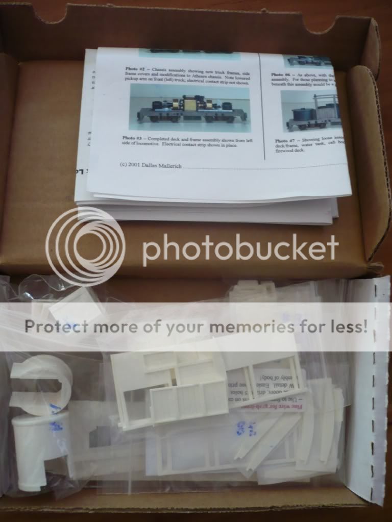

De kit:
Mooi kitje en goed verzorgd. Erg mooie resin gietdelen met perfecte afwerking, zowel giet-technisch alsmede het uitzien.
Verder zit er een prima beschrijving bij, een onderdelen blad en een foto beschrijving van de ombouw en aanpassing van de donor (een Athearn SW7 of aanverwant. In mijn geval een LifeLike Proto2000 switcher ooit lang geleden 2e hands gekocht voor dit doel.) die nodig is voor de aandrijving:
De delen zelf. Nogmaals; erg mooi spul:
En de beschrijvingen:

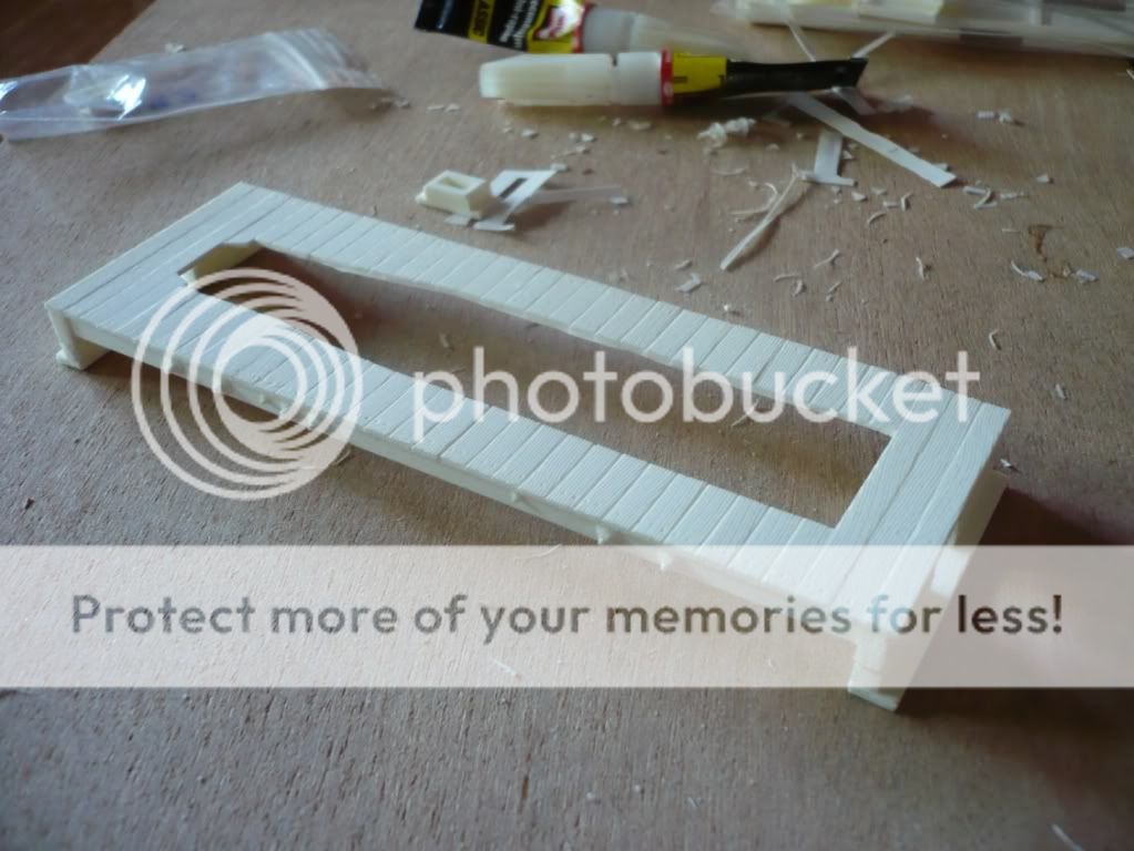

Voortgang; eerst de bodem en de zijbalken ont-resint(!! ;) ). Daarna droog pas gemaakt en vastgelijmd met secondelijm:

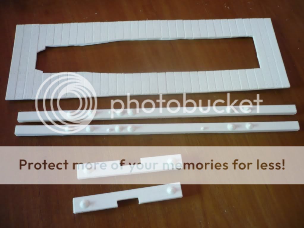

Daarna de eindbalken (="pilots"). Deze worden opgebouwd met 2 extra balken en een onderbalk in de vorm van een plank. Later zal hierop de koppelingshouder gelijmd worden:
Eindresultaat van bovenstaand. Al behoorlijk stevig:

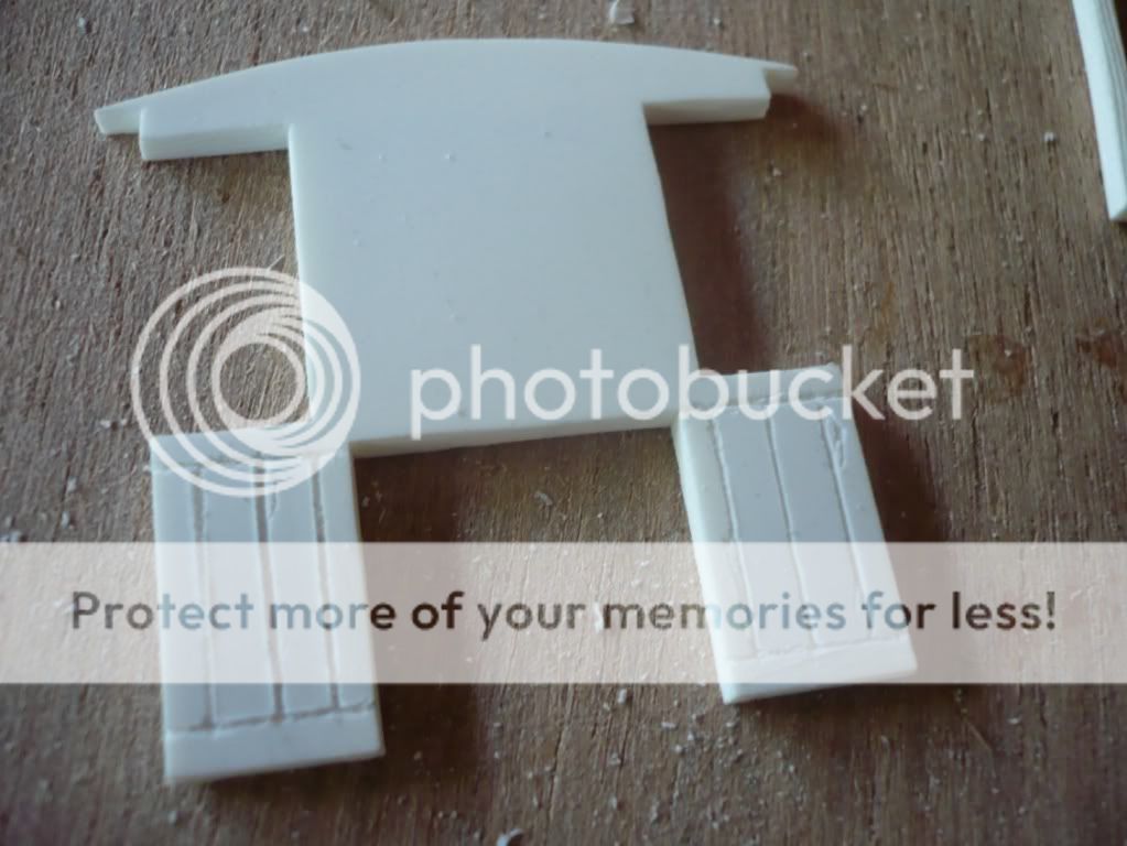

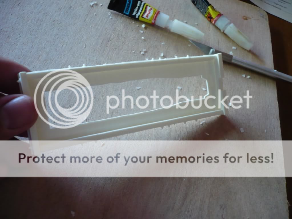

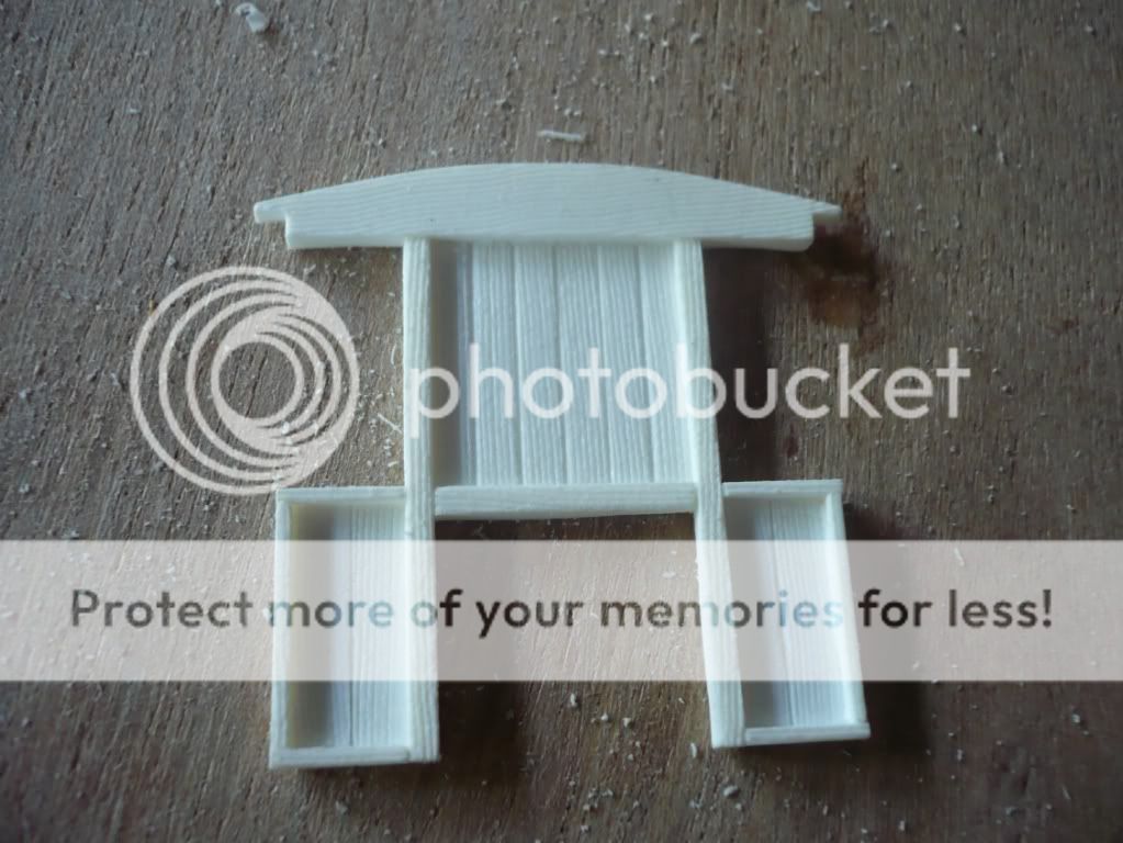

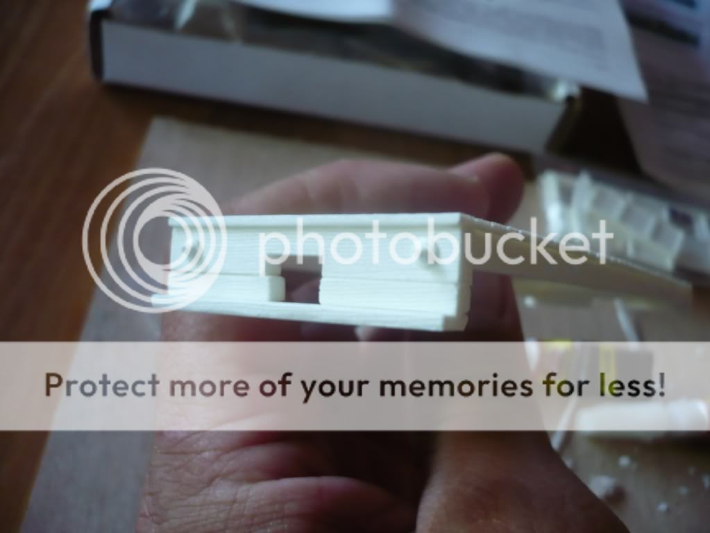

Nu gaat de opbouw volgen. De buitenkant van de delen is perfect, echter is de binnenkant helemaal kaal en glad. De bouwbeschrijving stelt voor om ook daar planken en naden in te krassen en geeft daar een leidraad in. Dat dan maar gedaan. Spoor 0 maakt nou eenmaal de details veel duidelijker zichtbaar.
De buitenkant van het frontdeel van de opbouw:

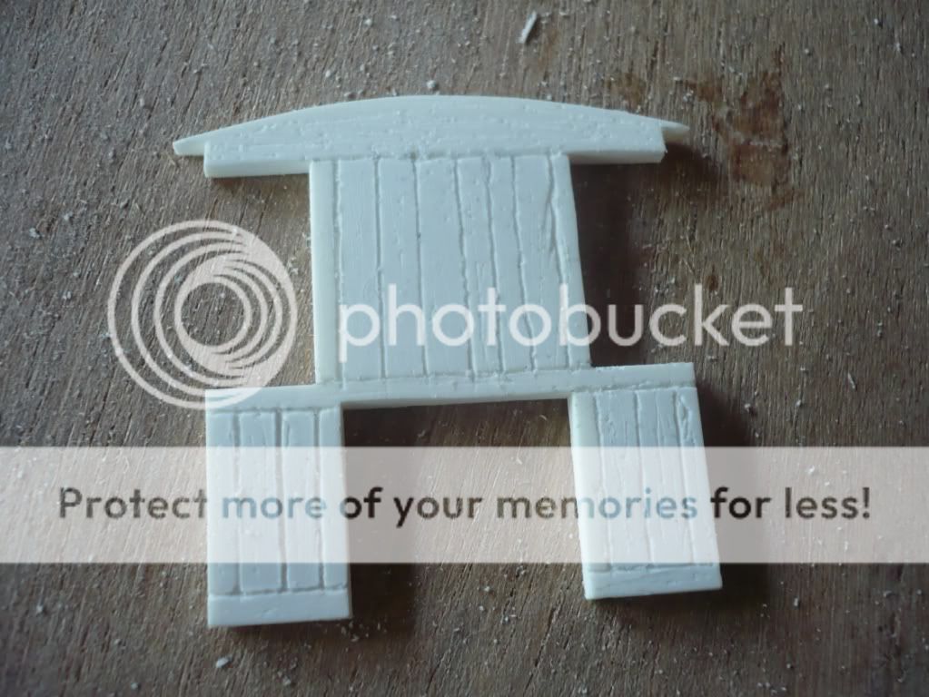

Daarna begonnen met de binnekant. Eerst voorzichtig de onderkant gedaan:
En daarna de rest. Ook de rest losjes gekrast om het hout te imiteren:
Tot zover dan weer. Update volgt :). Tot dan!
