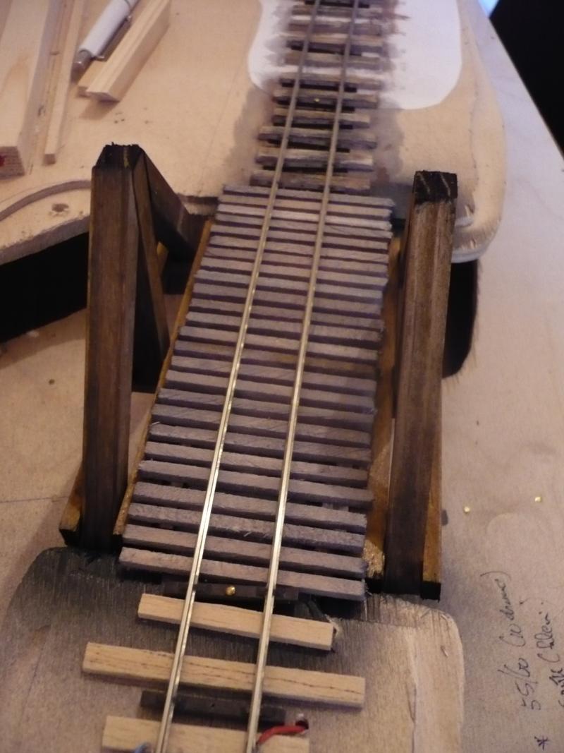

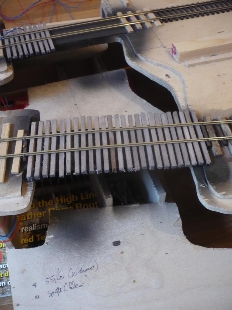

Als we de module oprijden komen we 2 bruggen tegen. Hier is het terrein grillig en moest de spoorlijn een kloof overbruggen. Hoe te maken wist ik nog niet maar ik had al wel een deel biels gelegd om daar de bruggen omheen te bouwen. Ook loopt hier het dragende hout door onder de bielzen en heb ik dat zwart gespoten om dat te verbergen. Het geheel maakt het wel steviger zo.
De module nu. Er ligt al wel Wenz bielsmateriaal maar er ligt nog noodspoor op. Dat gaat er zeer binnenkort af:

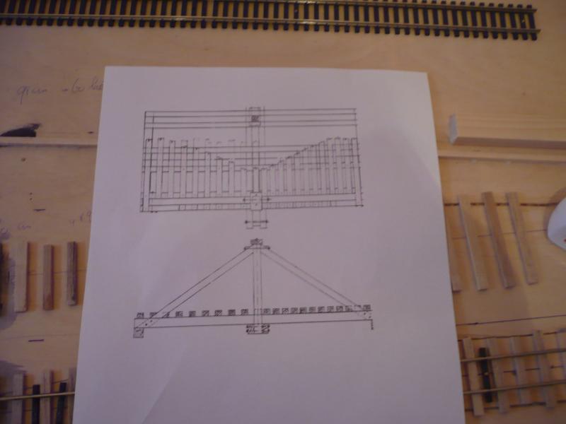

Op internet vond ik deze tekening van een brug die me wel aanstond:

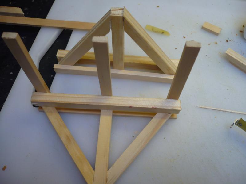

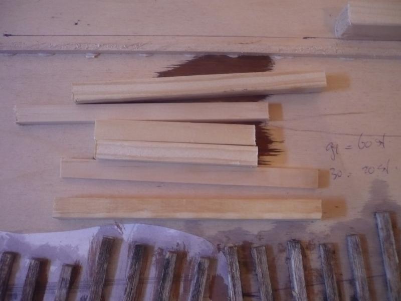

Dus naar de bouwmarkt getogen en voor een kleine 5 euri's wat latjes gescoord. Dragend materiaal 9 x 9 en stripmateriaal van 4 x 9, dit als balkmateriaal.

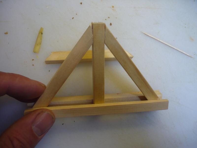

De tekening als referentie gebruikt en de lengte van de brug ingemeten. Deze is 12 cm, dus een 2-tal dragers en dito balken op lengte gemaakt. Tevens de 2 staande dragers gezaagd, deze zijn 7 cm:

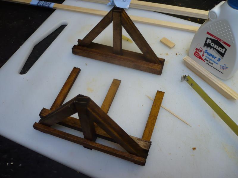

Eerts de basis gelijmd. Ik doe dit met Ponal, een duits merk houtlijm. Dit spul lijmt als de beste en zeker beter als de nederlandse varianten. Tevens de schuine dragers gezaagd en ingelijmd:

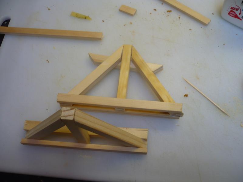

En de 2e uiteraard:
Daarna 3 dwarsbalken onder 1 helft gelijmd. Deze zijn 9 cm breed. Zij dienen ter uitlijning en versteviging van het geheel:
Daarna alles gekleurd met bruine waterbeits. Ik doe dit in een grote schaal en met behulp van een kwast. De kleur is aardig, nietwaar? Na het kleuren veeg ik overtollige beits die niet in het hout trekt weg met een tissue waardoor het hout ook sneller droogt:
Even laten drogen zodat het straks ingelijmd kan worden. Foto's volgen!

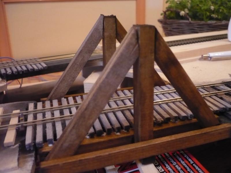

Dank U mannen! Hier de complete brug, nog extra ondersteund vanwege de opdrogende lijm:
En wat betreft die credit card; die zit in mijn portomonee.... ;)
Wordt vervolgd!
Grtz, Ronald.

Mooi werk Ronald. Dat ik het nu pas zie. Die bomen zijn wel erg fraai. Is dat zelfbouw, een kitje of helemaal compleet. Echt lebberwerk, het wordt tijd dat ik eens wat verder geraak zodat ik ook met het landschap kan freubellen. De balken van de trestle komen op mij wel een beetje erg dik over, het kan natuurlijk ook de vertekening in de foto zijn.
Valt mee hoor. Uiteraard vertekend het iets. Speciaal voor jou dan:
Het mag best stevig uitgevoerd zijn. Er werd tenslotte dat gebruikt wat ter plekke voorhanden was.
In mijn ogen lijkt het best aardig. Op naar de volgende!
Grtz, Ronald.

Leuk, want constructief simpel bruggetje. De verticale balk is ervoor om het brugdek aan op te hangen, dus die geboute beugel om de top van de 3 balken moet wel degelijk aangebracht worden. Anders zakt bij belasting van de brug de verticale tussen de beide schoren uit en valt je loc in de beek.
Bij oudere huizen (zeg jaren '40-'50) met een wat  groter dakspant en een houten zoldervloer is deconstructie gelijk; dan hangt het midden van de zoldervloer aan de verticale balk (die het dan 'makelaar')
groet Gert
