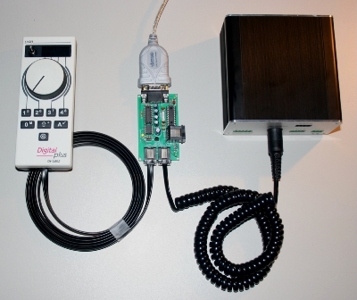

Misschien ben ik wat overvoorzichtig, maar heeft iemand al nagedacht over een geschikte behuizing? Losse printen vind ik altijd wat eng, bang dat er toch kortsluiting zal komen.
Ik ga morgen eens shoppen, mocht ik wat passends vinden zal ik merk/type/prijs hier posten.
Ja, daar is een beetje over nagedacht, de print past hier in http://www.ldt-infocenter.com/zubehoer.htm#Gehäuse LDT-01:
Men moet alleen aan de kopse kant even een uitsparing maken voor de s88 en de s88n aansluiting.  Ook zitten er twee weerstandjes een beetje in de weg ook even een uitsparing voor maken in het dekseltje. Verder is het een perfect doosje ervoor.

Ter aanvulling op Wim's bericht : Conrad Decoder en terugmelddecoder behuizing
Dat is dezelfde LDT behuizing.

De handleidingen, zowel in het Nederlands als in het Engels, het configuratie programma en wat aanpassingen aan de bouwbeschrijving staan on-line !
Naast wat spel en taalfouten uit beide versies gehaald te hebben, Wim's PT.exe settings te hebben toegevoegd, heb ik dit van Jan-Albert toegezonden gekregen..
Klik op het plaatje om naar de geupdate product/download pagina te gaan
... zeer fraai Jan-Albert 8) Ik heb ook deze foto maar in de handleiding opgenomen ;) Hartelijk dank :)
